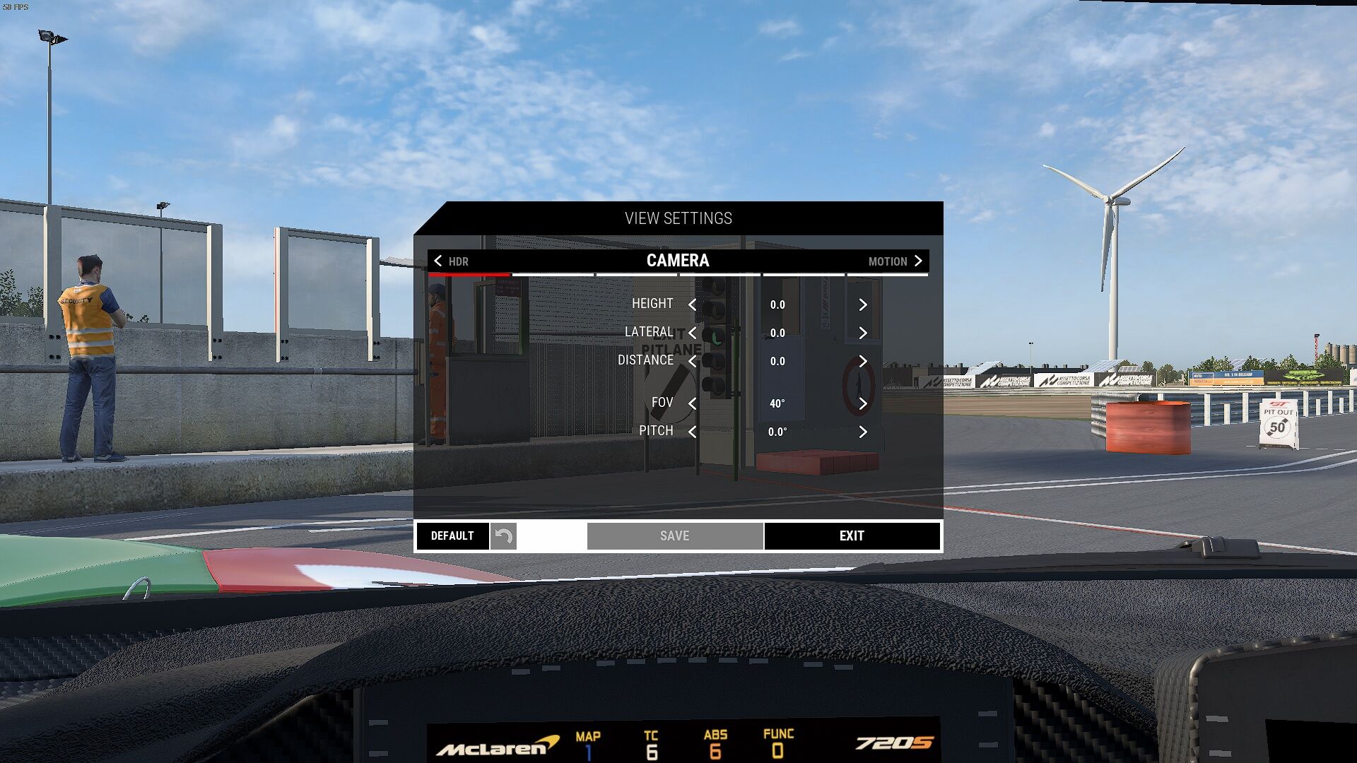

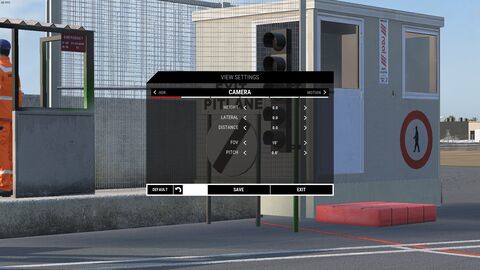

mmdms
Az még kevesebbet ír, 14,9°-ot. Kb semmit nem látni, mintha egy objektíven keresztül nézegetnék vezetés közbe:
Az autóval nem mozdultam. Nem hiszem el h ezzel így lehetne játszani. A távolságot a szememtől kell mérni, vagy a kormánytól?
