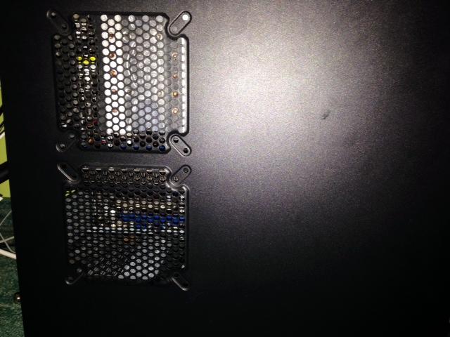

Pancsermeste #4648 üzenetére
Igen, ezért is vettem ki inkább
A házban elől a szellőztető rács mögött belülröl trükkösen betakarták kitörhető lemezkékkel
...ezeket eltávolítottam, a proci hőmérséklete csökkent, de az alaplapé nem.
Majd melóhelyről hozok 0,5-ös alu lapkákat és azt beaplikálom...lehet meg is csipem forrasztóval picit.
( ma 1mm-es rozsdamentes acél lemezzel próbáltam, biztosan nem olyan jó vezető mint az alu ) -

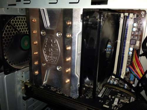

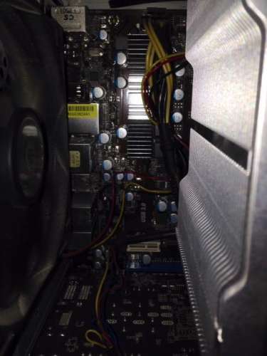

#42007296
Pancsermeste #4645 üzenetére
A felső venti helyére nem fér semmi, mert a proci hűtő és a ház oldala közt kb 1 cm van.
Tettem 5 lemezkét oda ahova a link mutatja, de felszökött 10 perc játék után az alaplapi hőmérséklet 41 fokra és eddig 35 volt a max. Most kiszedtem és megnézem igy is.Ugy vettem észre h csökkent a laggolás!

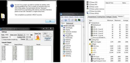

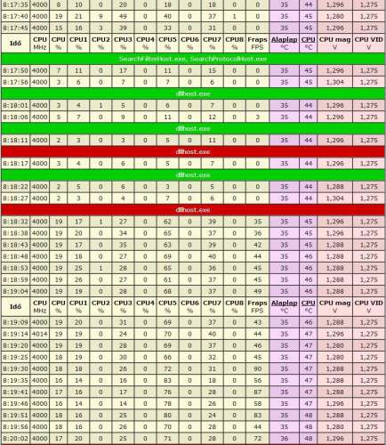

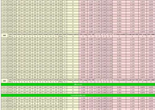

Közbe történt egy kis változás, mert húztam a procin.
A memóriát is átállítottam profile1-re ahogy mondtad ( viszont az most 800 Hz-n megy és BIOSban 1600-ra van állítva )
Ezek után nem hallottam olyan hirtelen hangos felpörgést a házbol..

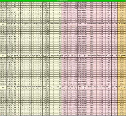

Monitoroztam IBT-terhelése alatt.
Valamiért a PwrContr%-ot nem mutatja és a proci hűtő ventilátorról sem ad adatokat (CoolerMaster Hyper 612S) -
#42007296
Pancsermeste #4634 üzenetére
Annyit észrevettem még, hogy amikor leesik az FPS és elkezd laggolni, hallhatóan felpörög a ventilátor a gépben ( ami egyébként normál esetben nagyon csendes )

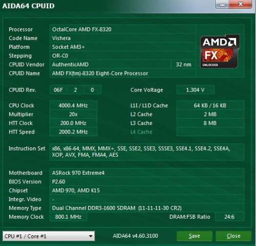

Frissitettem a biost, gondolom ártani nem ártottam vele.Csatolnék egy képet. Nem tudom, h erre gondoltál e:
Még annyit, hogy az alaplap BIOS frissitéseinél már bekerült korábban FX 8350 és FX 8150-is, de külön 8320-at nem találtam. ( http://www.asrock.com/mb/AMD/970%20Extreme4/?cat=Download&os=BIOS )
