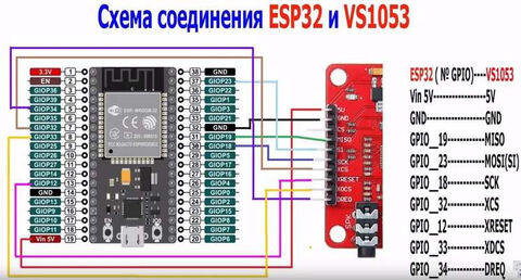

Beszúrtam, kipróbáltam...
22:57:59.449 -> D: Slow SPI, Testing VS1053 read/write registers...
22:57:59.596 -> D: This is not a VS1053, but a VS1003 instead!
22:57:59.696 -> D: Fast SPI, Testing VS1053 read/write registers again...
22:58:01.454 -> D: This is not a VS1053, but a VS1003 instead!
22:58:01.454 -> D: 0xC017 kiolvasva: 0003

Köszönök minden segítséget, de azt sem tudom hogy tudnám kiolvasni az említett regisztereket. Gondolom írni kellene rá egy kis programocskát, de nem tudok programozni. Ezt a rádiót is afféle copy-paste módon csináltam meg.
Ami még eszembe jutott, hogy az eredeti leíráshoz képes változtattam valamit a két board összeköttetésén, mert nincs összekötve az ESP32 EN portja a VS modul XRST portjával, hanem a XRST fixen fel van húzva egy 10k ellenállással az 5V-ra. Egy korábbi ESP8266 alapú rádió-projectben így volt megoldva, én meg úgy hagytam. Ez okozhatja-e a problémát?
its_grandpa #19415 üzenetére
Én ehhez nem tudok hozzászólni, csak annyit tudok erről az eszközről, az amit tegnap óta gugliztam róla
A config.h-ban ez volt leírva:
// Define (just one) type of MP3/AAC decoder
#define DEC_VS1053 // Hardware decoder for MP3, AAC, OGG
//#define DEC_VS1003 // Hardware decoder for MP3ezek szerint midit is tudnak, csak azt nem írták oda.
Mindenesetre vicces dolog lehet egy ilyen eszközt rákötni egy midi keyboardra.
its_grandpa #19411 üzenetére
Ha jól láttam, a VS1003-nak nincs midi módja, mert kizárólag mp3-at tud lejátszani. Ettől függetlenül lehet a firmware-ében ugyanaz a bug, mint a VS1053-nak.
