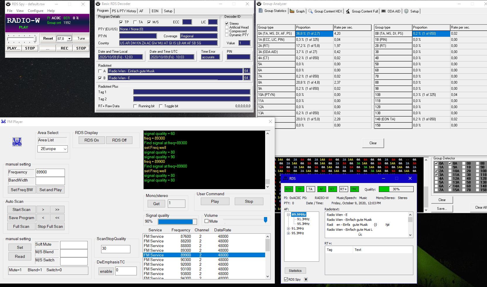

Így néz ki az Osztrákok RDS-e. Egyes autórádiókban egyébként Reg. (mint regionális) funkciót kell bekapcsolni. Az androidba ezt másképp kezelik ugye.....
Jobb oldalt alul látható az AF lista, szépen egymás alatt vannak azon frekvenciák, amik azonos jelet sugároznak. Ami nem alatta van, az regionálisan eltérhet bizonyos idősávokban. -

Pontosítanák egy kicsit, az LO, vagy LOC valóban a Lokális, tehát helyi adók vételére van kitalálva, de valójában az AF, vagyis Alternatív Frekvencia mellé hasznos. Mivel ez azt csinálja, hogy az AF az RDS adatokból kinyeri az AF frekvenciákat, ezek tartalmazhatnak úgynevezett lokális csatornajelöléseket is. Ez akkor hasznos, ha egy csatorna (talán idehaza ez a Rádió 1 hálózatnál lehetne hasznos, ha használják, de szerintem nem, Ausztriában a tartományi OE2 esetében jól működhet) valóban úgy működik az országban, hogy megyére/tartományra van osztva, adott megyében/tartományban több frekvencián fogható. A tartományi/megyei bontásban, idősávonként eltérő lehet a műsor, emiatt nem lenne szerencsés, ha egy másik tartományi/megyei frekvenciára állna át a rádiód, mert hirtelen mást hallanál.
Erre való igazából a Loc a rádiókban, de egyes rádiók ilyenkor a jelszintet is figyelik, hogy csak az erős jeleknél álljon meg a kereső. A Dx pedig valóban a gyengébb jelű távoli adókat takarja.
Az AFC az más, ne keverjük ide. Annak a lényege, hogy a tunert adott frekvenciasávon tartsa! Ez ma már teljesen alap, de az ősrégi gigaméretű asztali Videoton tunerek (mag hasonló őskövületek esetén) volt nagyon lényeges. Ugyanis, amelyikben nem volt AFC áramkör, azokat gyakran kellett korrigálni rádióhallgatás esetén. Ez annyit jelentett, hogy a beállított frekvenciáról egyszerűen "elmászott", elhangolódott a tuner, emiatt idővel nem pontosan ott állt, ahova be lett állítva.
Erősítőt felesleges venned, a legtöbb mai autóban az antenna talp már tartalmazza, kérdés hogy a kínai cucc a fantomtápot (5-12 V megadja-e neki.) Na meg a normális FM vételhet a pici nyúlfarok antenna kevés, ideálisan a 75cm lenne jó, de a 38-42 cm közötti is már elfogadható vételt ad a tapasztalataim szerint.

Szia! Csak hogy tiszta legyen. Az LO= helyi adók az összegerjedés miatt a bemenő jelszintet csökkenti. A DX=távoli gyengébb adók. Ha minden normálisan működne akkor ezzel a beállítással(tökéletes antenna!) tapasztalnál egymásra karattyóló adókat. Az AF vagyis inkább AFC Automa Frekvencia Control azt jelentené(?), hogy amikor a rádió melegszik akkor az egység alkatrészei kicsit elhangolódnak és elmászik az adó a beállított frekvenciáról. Ezt hivatott ez az egység kontrollálni úgy, hogy megkeresi a legmagasabb jelszintet és arra állítja a vételt. Ha viszont az egész frekvencia tartomány egy katyvasz akkor csak oda vissza rohangál. Az erősítőkkel csak egy a gond még pedik az ha a rádió elé van berakva akkor az nem csak a rádió jelet, hanem a "zajt" is erősíti vagyis egy erős sistergő valami lesz azokon a részeken is ahol nincs rádió adás, így a hangoló egység nem vagy csak nehezen tud különbséget tenni valós jel és "zaj" között.

Nézd meg a radio chip számát, NXP6851 volt nekem először de mivel határ mellett lakom és kb 40 km-re van az adótorony rossz volt a vétel, keresgélt állandóan, ha átmentem a szomszéd városba ott már nem volt gond 10 km-el közelebb a toronyhoz. Beruháztam egy másik fejegységbe, amiben NXP6686 ic van, most már tökéletes. Tanulópénz megvolt
