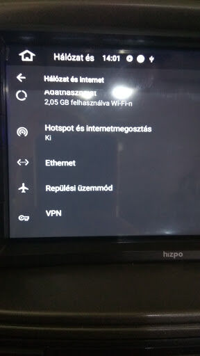

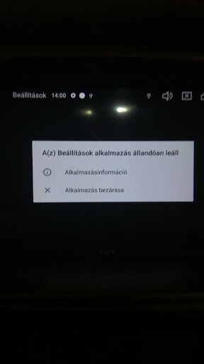

Mclarenöcsi
Érdekelne a véleményetek arról a dologról,hogy van egy Hizpó márkájú 2 dines rendszer.Rádugom a usb net sticket digis kártyával,és nem történik semmi.A stick az működik mert a led jelez hogy ok.Van a menüben egy Enthernet nevű gomb de az vagy nem csinál semmit vagy azt írja,hogy a beállítások alkalmazás állandóan leáll.Ez mitől lehet vagy mit kéne csináljak,hogy működjön. -

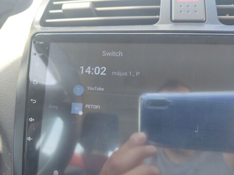

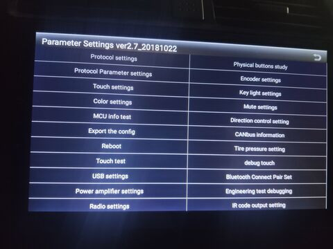

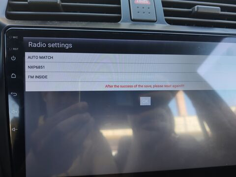

horist2
Vásároltam pár hónapja egy csodás fejegységet ami már az őrületbe kerget.
Erről a fajtáról lenne szó:
[kép]
[kép]A rádió elég érdekesen működik maga a lejátszó nem írja ki az rds-t hanem össze vissza keres. Viszont az értesítési sávban meg látom, hogy kiírja szépen az rds adatokat.
[kép]
[kép]Frissíteni se enged más rádió szoftvert se találok rajta.
De szörnyű!
Lenne valami jó meglátásotok?
Előre is köszönöm. -
