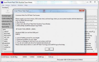

De melyik? mert amit novicsok küldött, azt futtattam is majd bemásoltam a a többi mellé. Aztán szó szerint ahogy leírta, megcsináltam.
Az normális, hogy a flash tools csak akkor indul, ha a telefont (fényképezőgomb lenyomása mellett) rádugom. Elindul illteve végig fut a piros csík, aztán kéri hogy csatlakoztassam az a kábelt, és jön az előbbiekben feltett ablak.
Még most sem tudom mit csinálok rosszul, de egyszer majd csak kiderül (remélem)

Mindent a leírás szerint csináltam, de mindig ugyan az üzenet jön elő.
Priviben elküldeném, mert ide nem tudom csatolni. Még esetleg az jutott eszembe, hogy nekem "savyol" módo a 2.3.6-om, nem lehet hogy itt van a probléma
valamit ír, hogy az usb csatlakozást javítsam ki, vagy mi de az egész nem áll össze a fejemben.
Azért még próbálkozok.És itt is osztom a véleményedet, ha valaki van olyan király, hogy bele tud nyúlni és fejlesztgeti, a rom-ot, akkor azt tesztelésre véleményezésre vagy csak felebaráti szeretetből megoszthatná a jónéppel. Nem akarok rosszat feltételezni az orosz témában hozzászólóról, de ennyi erővel én is oszthatnám az észt, hogy fejlesztek, pedig még bekapcsolni is nehezen tudom a telót (kis túlzással). Hiába na, nem vagyunk egyformák, és ezt illik tudomásul venni.

Novicsok
barobag #1971 üzenetére
Ne keseredj el, eleinte én is 1 hétig próbálgattam.
Olvasd figyelmesebben, amit írtam.
Célszerű mindent egy mappába (nem fájlba) összemásolni:
- drivers (magánban küldtem dropbox linket, remélem, hogy le tudod tölteni, csak 8,5 MB)
- Flash tool
- ROM
A leírásom 5. pontja úgy szól, hogy az F9 lenyomása után össze kell dugni a ZP100 telefont USB kábelén keresztül a számítógéppel, de előtte akku és 2 db SIM kártya kivéve, és a ZP100 EXPONÁLÓ GOMBJÁT LENYOMVA KELL TARTANI! Hogy milyen gyorsan kell az F9 lenyomása után csatlakoztatni, azt többféle képpen írják, van aki 10 másodpercen belül írja, de maga a Flash tool program is kiírhatja, hogy kéri a csatlakoztatást, volt úgy, hogy ekkor kirántottam, majd ismét összedugtam...
Remélem, hogy elindul.
Én mindig leírom, milyen lépéseket csinálok, így utána tudom vizsgálni, mi nem sikerült és miért, vagy ha sikerült, akkor tudom, hogy legközelebb pontosan ugyanígy kell csinálni. -

Novicsok
barobag #1959 üzenetére
Na végre valaki a russzofób reflexek helyett érdemben elismeri ezt a ROM-ot. Magam intenzíven használok 3G internet elérést, vállalati 10 GB/hó SIM-mel erről megy a laptopom munkaidőben, USB tethering vagy wifi tethering-gel, ezért töltéssel kell használni a telefont.
Most kezdek rájönni, hogy a 3G-t tényleg ki kell kapcsolni, függetlenül attól, hogy éppen nem internetezek, mert a 3G adó-vevő fogyaszt.
A kérdezett fájl egy "system" nevű lemezképfájl, 393216 kb.
Az előző 20120628-i ROM-ban (prosívka oroszul) csak ezt az egy fájlt ki kell cserélni, majd flash tool-lal rátölteni a telefonra, de célszerűen csak az ANDROID-nél hagyjuk benne a scatter által felhozott sorokra a pipa jelölést, a többinél kivesszük, így csak azt a fájlt update-eljük, megmaradnak a korábbi beállítások. Nekem gond nélkül sikerült.
Így csináltam:
1. Összekészíteni egy mappába: drivers, Flash tool v3.1216.05, zp100_h5500_zwx20120628, ez utóbbiban cserélve a "system" lemezképfájlt.
2. Flash tool indítása adminisztrátorként.
3. Scatter, pipákat kivenni, csak az ANDROID-nál marad.
4. F9 (download) megnyomása.
5. Fényképező expo gomb nyomva tartásával a ZP100 USB kábel összedugása a számítógéppel (win732 fut), előtte a ZP100-ból akku és 2 SIM kivéve.
6. Azonnal elindult.
7. Amikor vége (zöld karika, OK), USB kihúzás, 2 SIM és akku be, bekapcsolni a telefont, és készen van. -
