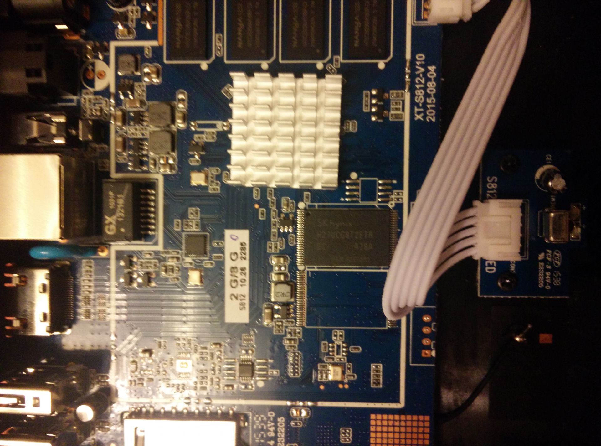

Napokban vettem egy M8S tipusu S812-es boxot.
Az első napokban minden rendben volt. Ma szerettem volna statikus ip-t beállítani,ezután ujraindítottam,majd bootloop lett az eredménye.
Szeretnék firmware-t talalni hozza,de beazonosit ani eleg nehezkes (lehet csak nekem).
Amit tudok rola:
S812 lapka,2GB RAM/8GB ROM. A PCB típusa: XT-S812-V10 Datum:2015-08-04A bootloop utan probaltam recovery-be tenni,de nem sikerült,nem reagalt a "fogpiszkalora".
Odaig fajult a dolog,hogy mar bootloop sincs,mivel egyszerűen nem indul el,nincs kep.
Valakinek van ötlete hogyan tovabb?köszönöm a segitő válaszokat és B.U.É.K.
