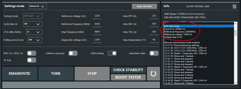

A diagnosztika csak egy becsült értéket ad, megmondja h esetedben golden besorolást ad a kockádra, ami nem rossz. Diagnosztikánál a 4050MHz t nézi meg h meddig lehet csökkenteni a feszt amíg nem hibázik.
Most mehet a Tune gomb mondjuk 1.25V / 4200Mhz induló értékről, és amit még ő stabilnak tesztel az az érték már jobban közelít a valósághoz. Itt már fix feszhez fogja emelgetni a frekit. Bár amikor bohóckodtam vele (régebbi verzióval) akkor amit ő jónaklátott abból még le kellett venni picit mert prme small fftn elhasalt.szerk : bakker megint lassabb voltam

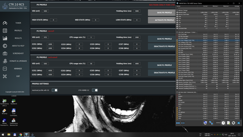

Az alul írt ref freq és ref voltage értéket is átírod és a profilesba amit ajánlott, vagy ugyebár ott kitalálhatsz saját értéket tapasztalat útján hogy mekkora terhelésnél mit akarsz használni, a varázslat a ctr-nél talán ebben rejlik, eltalálni a százalékokat a frekit és a feszt, akkor lesz hasznos a hybrid, ha nem mükszik jól akkor tényleg semmi értelme mert akár mehet auto-n is...
