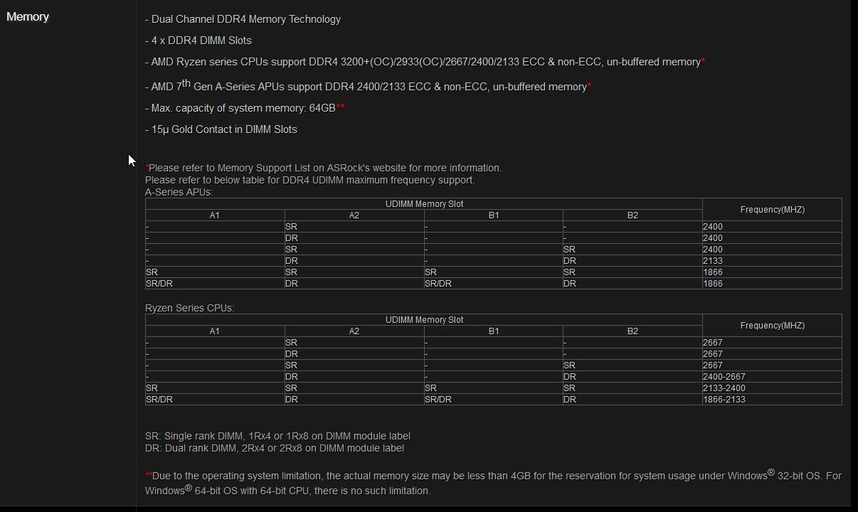

pengwin
válasz martin66 #11992 üzenetére
Egyébként hivatalosan a Ryzen az ilyen dual rank memóriákat maximum 2666MHz-ig támogatná két modullal, néggyel meg talán csak 2133-ig.
Most gondolkodom a RAM cseréjén egy gyorsabb 16GB-os kitre, mert már overkillnek érzem a 32GB-t... csak hát alkalmi vétel volt itt aprón, na...

pengwin
válasz pitiless #11999 üzenetére
Én kettő dual rankessel is szívok, de legalább a gyári XMP órajelen mennek gond nélkül.
A korlátozásokat én a saját alaplapom oldaláról néztem, azt hittem ezek teljesen általánosak Ryzenes lapoknál, de ezek szerint van, aki nálam még jobban szív.Az én lapomon ezek a támogatott frekvenciák:
4db Dual rank 2133MHz, 2db 2400-2667MHz. Viszont a tuningra nem ragált jól, szóval ha lecserélem a RAM-ot akkor single rank 3000-3200MHz-es kit kéne.[ Szerkesztve ]
Üdv, pengwin
