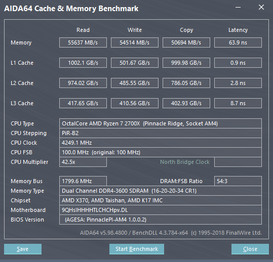

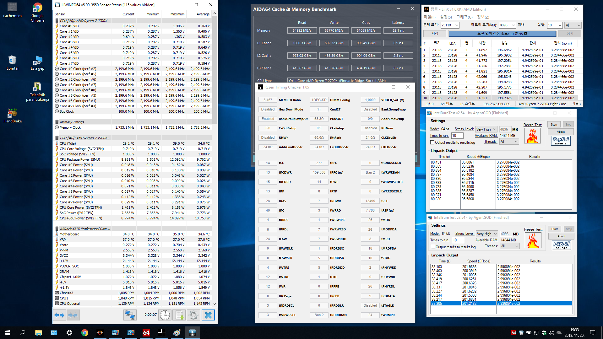

Rég írtam már ide, megosztanám néhány tapasztalatomat túlhajtással illetve memóriafrekivel kapcsolatban.
Az elmúlt hónapokban vagy inkább 2 évben, amióta a Ryzen megjelent, hónapokat töltöttem teszteléssel, memória frekik vizsgálatával, stabilitás teszteléssel.
Mindkét konfig, ami itthon van Asrock (X370Prof. Gaming, X470 Taichi) alapokon nyugszik.
Mindkettőben Samsung B-die ramok vannak (G.Skill Flare X 3200 CL14, G.Skill Trident Z 3600 CL15)
Biztosan állíthatom, hogy aki X-es 2600 vagy 2700-el rendelkezik, annak a legjobb túlhajtást a BCLK növelése és a negatív offset beállítása a legjobb megoldás.
A Busclock 102-ig mindenféle anomália nélkül alkalmazható és mivel játék közben soha nem megy minden mag 100%-on, így biztos, hogy megfelelő hűtés esetén (a gyári szerintem nem az, annál kicsit erősebb kell)
jobb eredményeket, videó kártya kihajtást eredményez, mint fix 4.2GHz-en, arról nem beszélve, hogy az egyszálas teljesítményt jelentősen megdobja a fix frekivel dolgozó gépekhez képest, illetve így dolgozik mindenféle gyári dolog is, mint például a Cool&Quiet, tudom ez sokaknak vesszőparipája.
A negatív offset jelentősen csökkenti a hőmérsékletet a gyári beállításhoz képest (általában 6-8 fokot lehet vele nyerni -0.1V offsettel, ha ezt még a proci tolerálja, Nekem -0.0875V van beállítva 102-es BCLK-al, itt atom stabil!)
A memóriákról és az SOC feszről pár szó!
Kb. 10 féle memóriát teszteltem a hónapok alatt és állíthatom, hogy a Samu B-die a legjobb választás.
Tudom sokan nem költenek ennyit memóriára, de nekem ez van mindkét gépben (volt sokféle más fajta is, de én így döntöttem) és ezzel tudok tapasztalatokat leírni.
Próbálkoztam egészen 3600MHz-ig húzni a memókat és rendszerint el is indulnak, illetve jónéhány teszt is lefut, de számtalan hátránya van az ilyen túlhajtásnak.
Mivel magasabb frekin jár a memó, nem biztos, hogy egyáltalán stabil lesz, mindamellett nem mindegy milyen lapban hajtod (a legjobb túlhajtással rendelkező lapok általában a két memória slotos mini itx lapok pl.: ASUS ROG STRIX B450-I Gaming, illetve a Daisy Chain technológiával készített alaplapok, ahol figyeltek a tervezésnél az optimális memória vezérlő kommunikációra használt "vezeték" hosszára, mint pl.: ASUS ROG Crosshair VII, ASUS Prime X470-Pro, MSI X470 Gaming M7 AC, és nem utolsó sorban a T-Topology által tervezett alaplapok, mint pl.:ASUS ROG Crosshair VI és ASRock X470 Taichi)
Ajánlott olvasmány ITT!
A másik, hogy a magasabb frekihez, általában magasabb SOC és magasabb RAM feszültség is párosul, ezáltal nagyobb a processzor és memória által termelt hő és autó módban ez a processzor frekvenciájának csökkenését okozza. Amit nyerünk memória frekiben, azt elbukjuk processzor frekiben, habár ez fix frekivel dolgozó konfigoknál nem teljesen igaz, de itt is nő a hőtermelés és ezéltal a hőterhelés is mindenre (proci, vrm)
De! Hiába megy a memória 3600MHz-en, nem tud több pontszámot felmutatni egyik tesztben sem az általam beállított 3200-3300MHz közötti értékekhez és időzítésekhez képest, mivel mindenképp növelni kell jó pár timing-ot, ami a mindenképp a sebesség rovására megy, illetve memória feszültséget, ami a memóriának nem jó és végül SOC feszültséget, ami pedig a procinak és a hőtermelésnek nem jó.
A számológép által használt beállításokkal (Ryzen calculátor) tökéletesen megy a gép 1.35V bios ram feszültséggel és 0.9V SOC feszültséggel!
Rengeteget próbálkoztam mindenféle timingok faragásával, de a legnagyobb előny 1% körül volt sok negatív hatással, pl. 1.35V helyett 1.41V-al kellett hajtani a ramot.
A sokak által ajánlott 1.1V-os SOC feszt egyszerűen nem értem!
Feleslegesen melegíti ez is a processzort, ezzel további bő 5-6 fokot lehet nyerni!
Régebbel volt Crucial Ballistix Sport ramom, ami ugye nem Samu ramos, de ott sem kellett 1V-nál nagyobb SOC feszülség azzal együtt, hogy gyárilag 2666MHz volt a frekije XMP-ben 1.2V-on és ment 3066MHz-en a gyárinál szorosabb időzítésekkel 1.35V-on!
Hozzáteszem ezt csak Samu ramokra értem a többinél nem tudom, hogy működik-e ez a beállítás!
Szerintem a legoptimálisabb a 3200-3300MHz közötti beállítás az általam itt megosztott timing-okkal.
A beállított értékekkel kb. 1%-al lassabb a leggyorsabb és ezáltal nagyobb ram feszültséget igénylő beállításnál (1.35V vs. 1.41V).
Ajánlott fórum a témával kapcsolatban! -

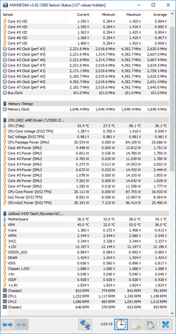

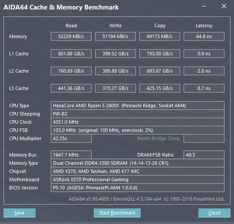

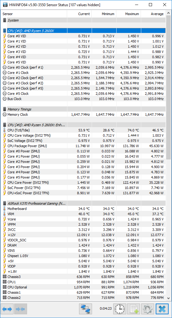

1. Nekem semmi problémát nem okozott a BCLK emelése, nem tette instabillá a rendszert.
2. A ramod mondjuk 3200-on stabil, BCLK állítása után ugyanúgy be tudod állítani 3200 MHz-re a frekit így nem kell az időzítésekkel és más egyéb beállítással bajlódni, ha úgy hagyod és mondjuk a ram 3233, 3266, 3299-en megy és stabil, akkor maradhat úgy is, ezzel nyersz egy kis sebességet is ram terén (is)
A PCIe-os alkatrészeknél úgy mint ssd, vga nem tapasztaltam semmilyen instabilitást vagy problémát.
3. 2700X esetán az maximum boost órajel 4.35GHz, 2600X esetében 4.25GHz.
Ezt tudod a busclock állításával feljebb tolni!
És mivel a legtöbb esetben sokkal nagyobb fesszel üzemelnek a procik mint kéne, szépen alul feszelhető! -
Lukitomi
Szerintem 2600X és 2700X esetén a legjobb autóba hagyni a procit, bőven alul lehet feszelni és feljebb venni a BCLK-t akár 102, 103, 104 -ig.
A fiamnál (2600X 103 BCLK) játék közben több mag is 4.2 fölött megy (XFR enable), szerintem jobb megoldás, mint állandó 4.2-őn hajtani fix fesszel.
Egy magon ezekkel a beállításokkal 4.376GHz-ig boostol -0.0315V ofsettel, LLC5-ön, SOC 0.975V-on LLC2-őn 1.4V ramfesszel (3300MHz)
Az enyém (2700X) 102-es BCLK-val 4.436-ig boostol, igaz nekem nincs bekapcsolva az XFR, mert konvertálni használom, de így is 4GHz-en megy all core 10-20 órát akár 1.2V alatti Vcore-al és nem megy feljebb 61-62 foknál.
Proci -0.093V offset LLC5, SOC 0.925V LLC2 és 1.37V ramfesz (3266MHz) -

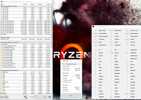

Csináltam egy kis tesztet memóriabeállításokkal kapcsolatban, hátha valakit érdekel!
Minden mérés automata beállításon (processzor) -0.1V ofsettel és 0.925V soc fix feszültséggel történt, teljesítmény centrikus sémával a windows-ban.
Alapesetben a memória G.Skill Flare X 3200MHz a beállított XMP-vel működött, másodszor felemelt órajellel 3466MHz-en, itt két értéket minimálisan módosítanom kellett, hogy stabil legyen teszt alatt,de közel azonos a 3200-as XMP beállítással és harmadszor 3200MHz-en ismét,de nagyon alacsony késleltetésekkel, amit jelenleg is használok.
Bizonyos esetekben a magasabb memóriafrekvencia hoz némi előnyt, de a kisebb késleltetés szerintem jobban tetten érhető teljesítmény különbségeket produkál, de beszéljenek inkább a számok, illetve tesztek.
Mindhárom beállításnál 7db tesztet futtattam.

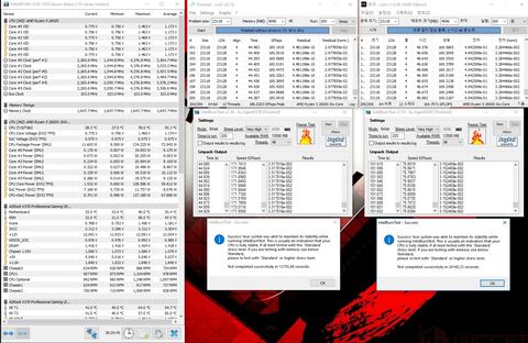

Linx 0.7
Linx 1.0
IBT AVX
IBT Intel-es verzió
Super PI
AIDA64 memória sebesség teszt

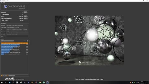

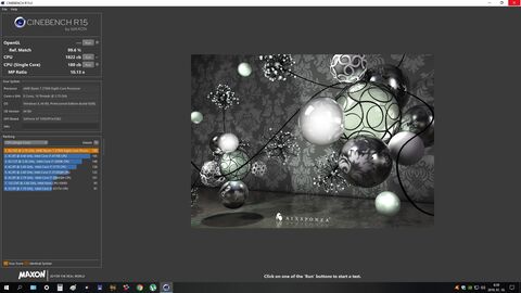

CB 15 teszt
Íme a tesztek:
3200MHz XMP
3466MHZ
3200MHz alacsony késleltetés:
Nagyobb frekin nem tudtam tesztelni, mert nem találtam stabil beállítást, de ebből nekem az jött le, hogy inkább alacsonyabb frekin, lehetőleg minél alacsonyabb időzítéseket használva is ugyanolyan gyors lehet a gépünk, mint sokkal magasabb frekin, jóval magasabb késleltetésekkel!
Nem beszélve arról, hogy a 3200MHz szinte majdnem mindenkinek elérhető már. -

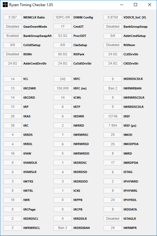

Ryzen Timing Checker ingyen letölthető

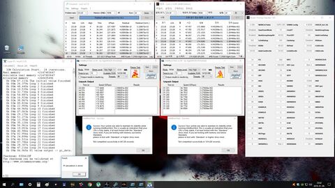

3200-as profil fast és extreme (DRAM calculator) összeollózásával és sok-sok óra teszteléssel, próbáva, tapasztalással.
Több nap, hét mire összeáll, de már úgy gondolom nem éri meg többet vele játszani, mert feljebb mindíg elhasal valami teszten, vagy a túl magas timing-ok miatt lassul be, így nem éri meg jobban felpiszkálni és a ramok is jobban érzik magukat alacsonyabb fesz alatt! -

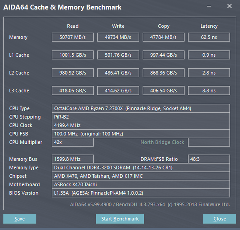

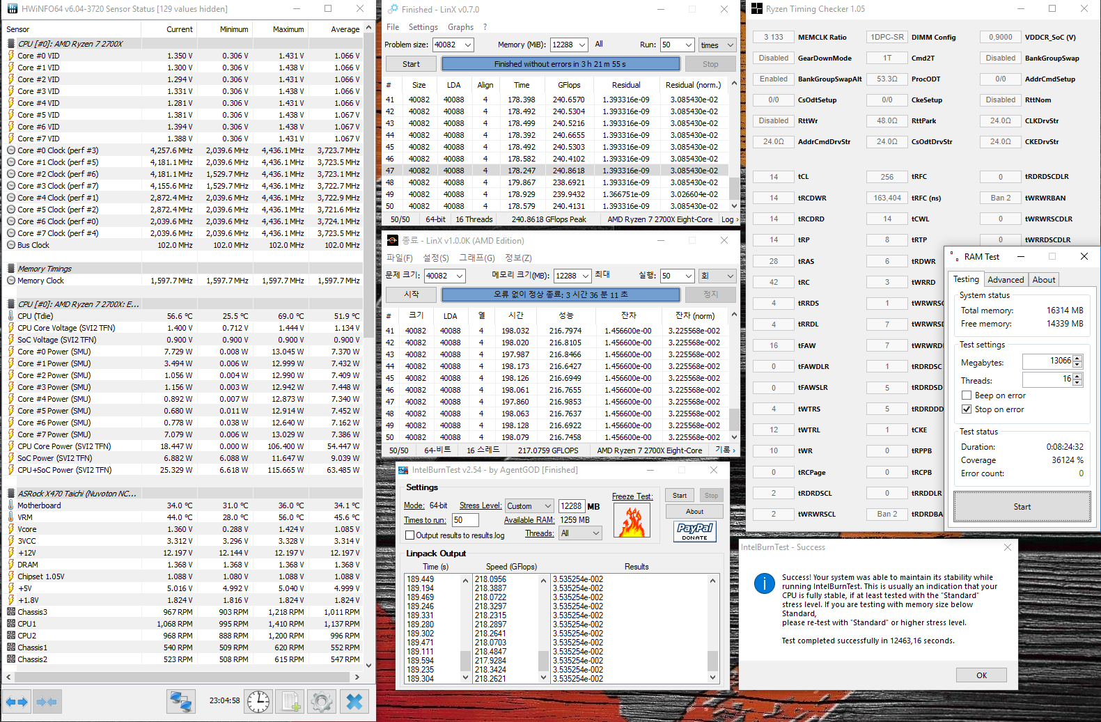

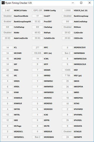

Az elmúlt napokban szinte minden nap teszteltem a memóriákat egészen 3600MHz-es frekiig és rájöttem, hogy amellett, hogy a magasabb órajelet sokkal nehezebb stabilizálni, ha sikerül is valamilyen subtiming-okkal, az biztosan rosszabb eredményt hoz, mint alacsonyabb frekin feszes időzítésekkel.
Úgy néz ki 3300 (3266x101FSB) MHz-en atom stabil a FlareX (CL14_3200MHz) és a SniperX (CL16_3400MHz) is.
Nem beszélve arról, hogy elég nekik 0.981V SOC fesz és 1.42V ram fesz.
Ha valaki késztetést érez, hogy kipróbálja, itt vannak az időzítések! -

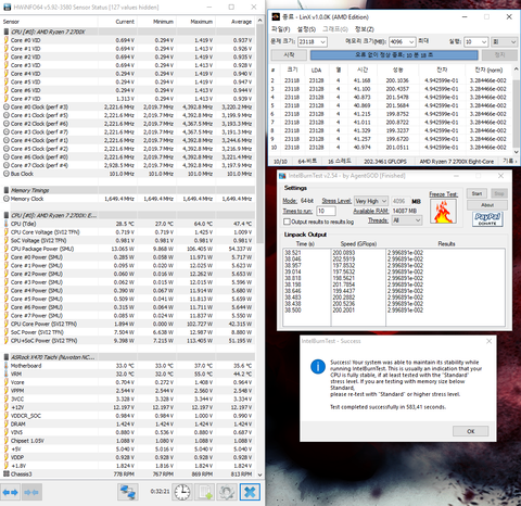

Igen, hasonló a tiédhez, de a kalkulátorral tökéletesen egyezik egy kicsit finomítva rajta!
Valóban fontosak az impedanciák is, mert ugyanazon időzítés mellett rossz impedancia beállításokkal rögtön hibát dob a linx és ibt!
Most ezzel a beállítással lement éjszaka 200 kör linx és 200 kör ibt very high -

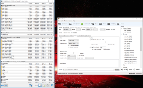

Lukitomi
Pro!Petya #3619 üzenetére
Na megjöttek a Noctua ventik és mentek is vissza!
Nincs különbség ugyanakkora fordulaton a Noctua ventik javára (1400/120mm, 1200/140mm)), sőt alacsonyabb fordulaton (900/140mm, 1200/120mm) 2 fokkal elmaradt az NBeloop ventiktől teljesítményben, ellenben hangosabbak, morgósabbak a Noctua ventik.
Illetve csináltam tesztet konvertálással XFR ki-be kapcsolt állapotban.
A különbség kb.9 fok mínusz, 100MHz minusz és kb. 3% (2.86%) teljesítménycsökkenés.
Mivel nem játszok marad a kisebb XFR nélküli beállítás.
Adott filmet kikapcsolt állapotban 3986 másodperc alatt végzett, bekapcsolt állapotban pedig 3875 másodperc alatt, ami szerintem elhanyagolható, viszont sokkal hűvösebb alacsonyabb ventifordulaton a proci, így sokkal csendesebb is.
XFR on:
XFR off: -
