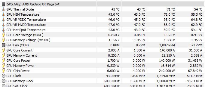

Eddig HWinfoval mértem, de most sajnos valamiért kifagy amikor a szenzorokat próbálja beolvasni.. Alapból portable verzió volt, próbáltam telepiteni is, a legujabb bétát is, mindegyik kifagy.
szerk.: na most a 32bites portable HWinfo lefutott amig megirtam a hsz-t, adok több időt a 64 bitesnek is, lehet csak én voltam túl türelmetlen.. Pár napja még müködött gond nélkül.
365 az a max érték volt, 50%+ power targettel nem tudom mennyire reális, na meg nem tudom ki tudja-e mérni egyáltalán a peakeket a program/érzékelő.
A ház szellőzés az kifejezetten gyenge, Phanteks P400S TG ház alapból nem a szellőzésével jeleskedik, CPU vizes, elől a hűtőblokk 2x120 és 2x140 cm ventivel szív, és 1x120 és 1x140 fújja ki a levegőt a házból jelenleg, minden venti le van vezérelve hogy viszonylag halk gép legyen.
(#5970) korcsi nem önmagában az eltérés a gond, hanem az például, amikor a GPU 80 fok, a VRM pedig 110. A jobb hütéseknél amire Kvg fórumtársunk is gondol (Powercolor, Sapphire) a VRM és a GPU hőfök közel azonos, fogalmazhatunk egyszerüen úgy is, hogy jobbak a VRM hőfokok.
Kvg
micafighter #5965 üzenetére
365W
HWinfót haszáld te is de lehet ott sem lesz pontos mérés. 10 fokon belül van gpu és vrm így helyes. Most tekintsünk el a hbm írreálian alacsony hőfoktól milyen a ház hűtés.

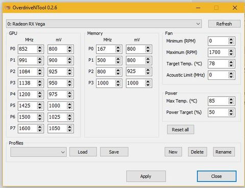

Épp ez volt a téma. P0 - P5höz powerplaytable-t kell szerkeszteni. Ehhez van külön program is, de OverdriveNTool is tudja, ahhoz rendszergazdaként kell indítani (jobb klikk az ikonra, "futtatás rendszergazdaként", vagy jobb klikk, tulajdonságok, haladó, "futtatás rendszergazdaként", és akkor nem kell minden alkalommal jobb klikkel futtatni).
Ez után ismét jobb klikk:
PPTable editor.

Az a 95 fok lassú halál a kártyának.
Nem írtad milyen kártya de, a kép alapján ASUS.
Termálpad csere szüksegtelen mivel nem érinkezik a hővezető csővel, ha érinkezne 70 fokos lenne a vrm is . A mosfet ek nem termelnek annyi hőt, hogy egy gpuval közös hűtéssel gyenge pont lenne a termálpad.... pl Powercokor R. Dragon 56 nak tökéletes hűtese van. Nem kell aggódni a vrm miatt.

& korcsi köszi, magamtól soha nem találtam volna meg
Igy akkor elég egy program is a szerkesztéshez.
Plasticbomb
micafighter #5954 üzenetére
Tudja allitani. Jobb klikk a felso ablak kereten, ott van powerplay table menu.

Én úgy vettem észre az OverdriveNTool nem tudja állitani P0-P5 között, akkor mégis tudná? Ahhoz én külön Softpowerplay szerkesztőt használtam eddig, amivel tetszőleges értékekkel .reg fájlt tudok késziteni.
Plasticbomb
Írj be a ventimaxhoz egy 5500 értéket, meddig tekeri fel így a ventit.
Majd lőj egy képet arról a beállításról!

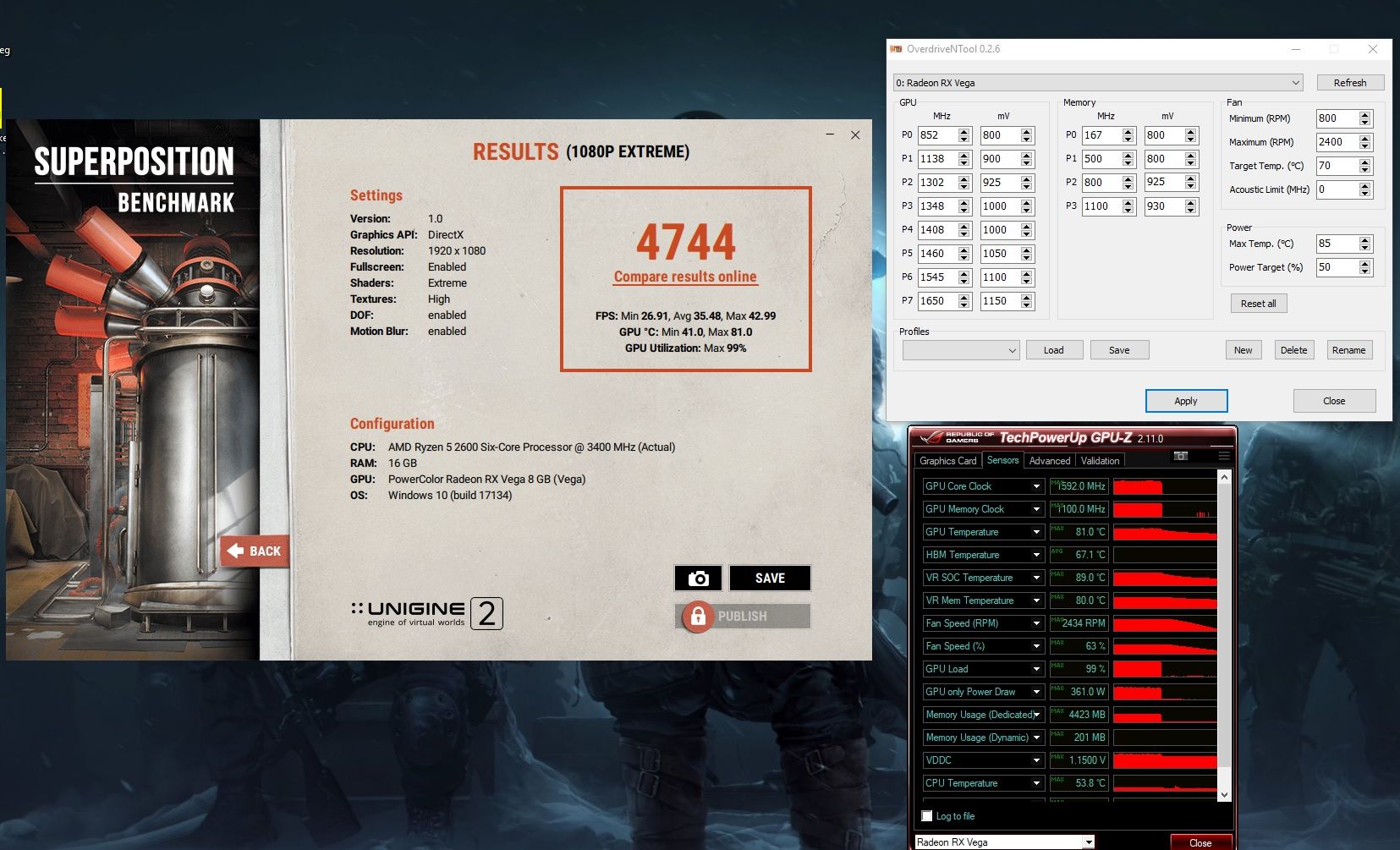

Megjött a táp, kártyát próbálgatom:
Jelenleg ilyen beállításokkal:
Heaven-el (free camera beállítással) tesztelve úgy tűnik hőfok limites, mert 1550MHz felett soha nem megy a GPU, a power limitet 0 és 50 között állítva pedig nem okoz változást.
Érdemes pasztázáson illetve VRM pad cserén gondolkodni, ha nem csak az eredmény hanem a barkács is szempont, volt már épített vizes rendszerem, procit még mondjuk nem delideltem, de kiprobálnám a Thermal Grizzly Conductonaut-t.
Jó kihívásnak tűnik, csak legyen egy pici értelme...
Picit módosítottam a ODNT beállításokon, így megy feljebb is 1650MHz-es P7-el akár 1610-et is.
