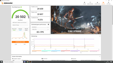

Azt hiszem kissé túlhajtottam. Vega64 bios. Custom driver max power..
500w-os táp van szóval hatásfokkal számolva ez bizony 100%
1700/1000 órajeleken. Ez már bőven gtx1080 szint felett van de ennyit azért nem ér meg. -
