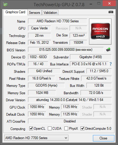

Akkor neked az "F81" -es BIOS-t kéne feltenned az való az Elpida -hoz! ott írja is.
http://hu.gigabyte.com/products/page/vga/gv-r777oc-1gdrev_20/download/ -

Nekem gyárilag a 015.032 -es volt fenn, szerintem IPON-ban frissíthették de visszatettem azt ami a GIGA oldalán a legújabb 015.025 (lehet nem véletlenül nincs ott újabb)
eddig még a képernyőkímélős probléma azóta nem jött elő, egyébként érdekes hogy pont a rev 1 -nek a BIOS-a javított még anno ilyet "Fixed monitor turn-off black screen problem and enhance Game Performance" -

Úgy tudom ennyi a különbség, meg az 1-esnek magasabbak az órajelei.
De én még mindig nem értem, a GPU-Z ben ott van a default órajel ami 1100 és az AIDA is pont ezt mutatja eredeti órajelnek ami pont a rev 1, nekem 1050 -et mutatnak mint amennyi a rev 2.
Egyébként ilyen verziójú BIOS-t én akárhogy akarom nem látok a GIGA oldalán se a rev 1 -nél se rev 2-nél -

az én kártyám tuti hogy rev.2.0! mivel rávan irva maga a kártyára is.és igen ez volt gyári órajeleim:1050/1125.
amugy a biost a giga oldaláról szedtemAmúgy mi a külömbség a rev1.0 és rev.2.0 között?
Criosphinx
halhatatlan #20663 üzenetére
Amúgy neked rev. 1.0 a kártyád! Mivel a rev 2.0 alapértelmezett órajelei 1050/1125
a rev 1.0 -nak meg 1100/1250A másik meg hogy te honnan az ördögből szedtél ilyen BIOS, a rev 1.0 hoz 1 BIOS van az is 015.016....
a rev 2.0 -höz is mindegyik 015.025.... -

Tegnap lecseréltem a 13.9-es drivert az új 14.4-re.
Érdekességképpen vettem észre, hogy az 1GB-os Sapphire 7770-es kártyámat R7 200 Series-nek látja az új driver. (egyébként minden jól működik)
Ez normális?
