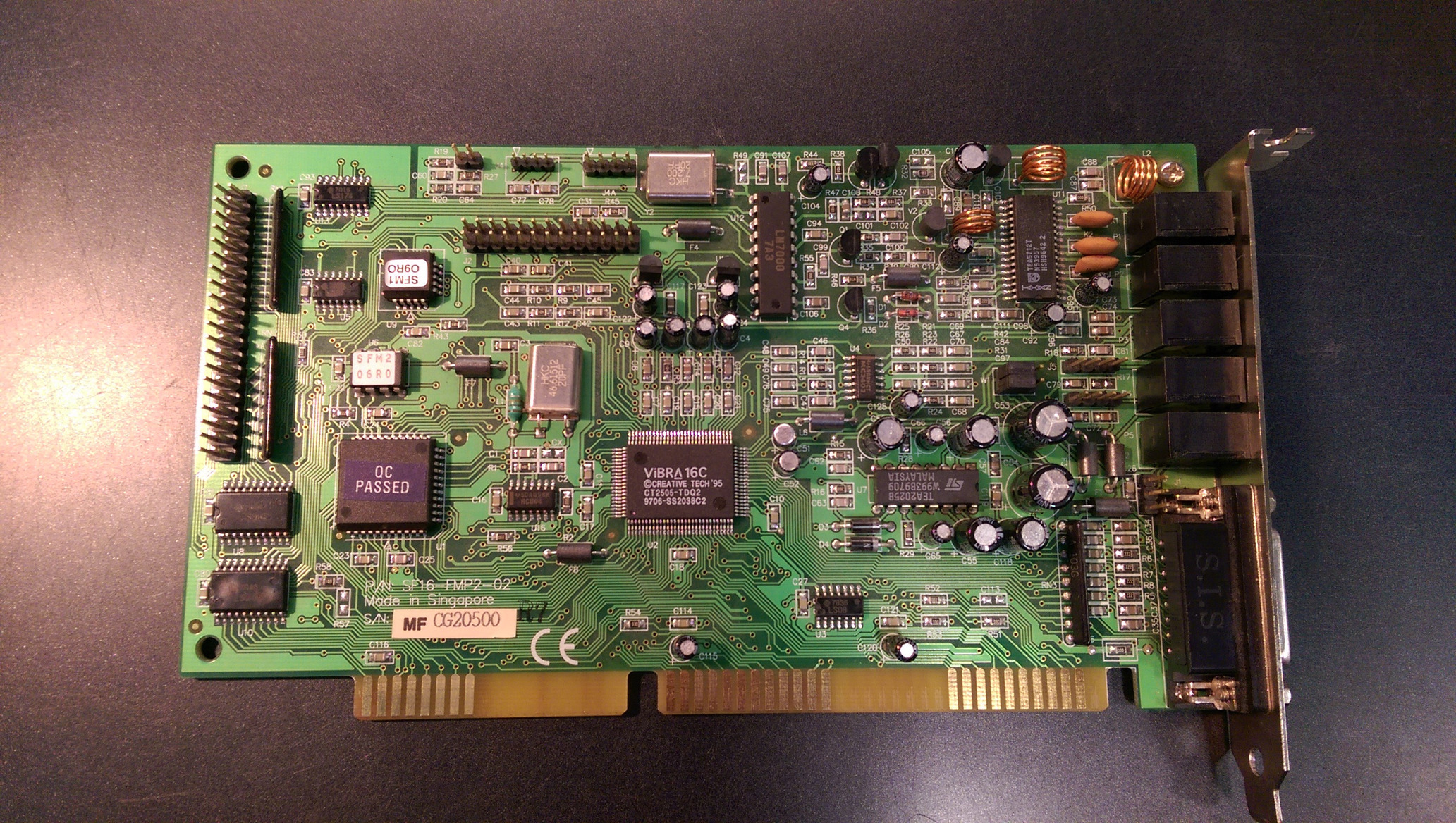

begyujtottem jopar fele sb16ot, mind ment ugyanazzal a beallitassal. ami meglepett, hogy a vibra talan a legkompatiblitsebb... talaltam olyan jatekot, ami a masodik generacioson fagy, vagy nincs hangja (elvileg siman sbt tamogat a jatek, de a vibran kuvul semmi massal nem szolalt meg, sbproval sem).
arn
Chris82 #45596 üzenetére
az, valszeg a dspt jeloli (4.xx) - a vibra nem mas, mint egy sb16, amit egy chipbe integraltak. az elso verzio meg kevesbe integralt, pl nincs benne fm, kulon chip kell hozza. a masodikba cqmet tettek.
T1 = CT-1310 (SB 1.0, DSP 1.x: 1.05), CT-1320 (SB 1.5, DSP 1.x: 1.05)
T2 = CT-1330 SB Pro (DSP 3.00?)
T3 = CT-1350(B) SB 2.0 (DSP 2.x: 2.01)
T4 = CT-16×0 SB Pro 2 (DSP 3.x: 3.01/3.02)
T5 = SB Pro Micro Channel
T6 = CT-17xx, CT-22xx, CT-27xx, CT-28xx SB16 (DSP 4.x: 4.01/4.04/4.05/4.11/4.12+)
T10 = Sound Blaster Micro Channel -

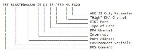

A Vibra különleges jószág. Elő kéne vennem egy P2- es gépet hogy megnézzem melyiknek írta be a telpítő. Az SB16 driverével megy az biztos, csak a hdma- t nem szereti, 5 vagy 7- en. Ettől függetlenül 1- es dma- val elindul rajta a driver. Programból viszont így is válaszol az 5/7 hdma lehívásokra.
Chris82 #45588 üzenetére
Gépfüggő, de bemásolom.

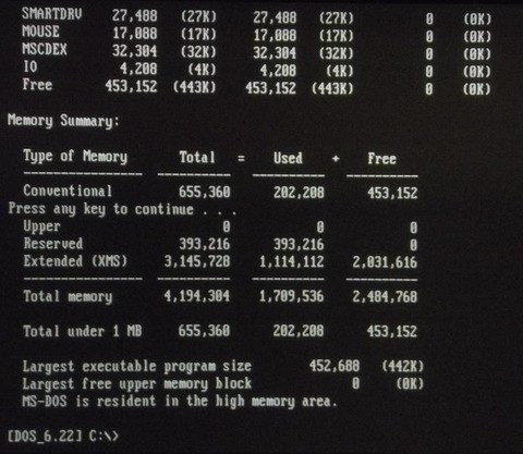

Chris82
Caaki esetleg egy jól működő config.sys-t be tudna másolni? Nem megy a dune2 se, azt írja jogy elégtelen memória. (dos 6.22)

Chris82
A cd rom telepítést meg tudtam oldani, már csak néhány játék nem akar menni az elégtelen memória miatt. Hogyan tudom jól beállítani a config.sys és autoexec.bat-ot, hogy az aladdin és a dune2 is menjen? Milyen sorok kellenek? Tud esetleg valaki adni egy helyes beállítást? Himem.sys-re stb

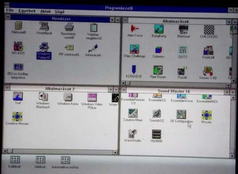

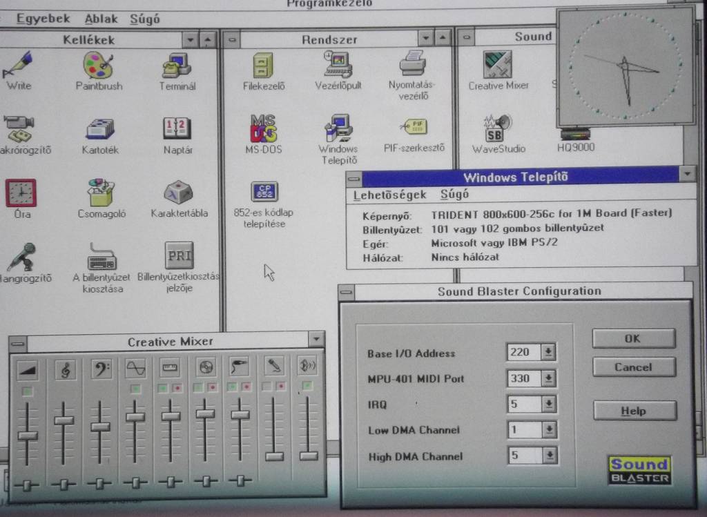

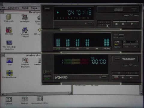

Sikerült a 286- on egy használható Win3.1- et összehozni. A képek elég gyérek a monitor osd szerint kemény 56Hz- en hasít a kártya ( interferencia 1/30-1/70 exp idővel is ), ha összerakom házba majd átviszem lcd- hez a jobb fotók miatt.
Lényeg hogy működik a Trident és az SB :
A retro hifitorony is szuperál :
A régi játékkollekciót is be tudtam linkelni :
Viszont az alaplapi dip- eket kivettem, csak a 4 simm maradt - így stabil, tehát 4MB ram. Valami azonban zabálja az XMS- t, nemtom mi az az 1.1 MB foglalt XMS :
Így már a Win alatti képlopás nem megy a kevés ram miatt, fotózni kellett. A hangkártya és a játékok viszont mennek probléma nélkül.
Megpróbálom még másik 70- es dip- ekkel az alaplapi +1MB- ot, bár így csak simm- ekkel dos alatt is gyorsabb. Mindkét dip-bankot is próbáltam feltölteni de a második már ütközik a simm 1/3 bankkal.

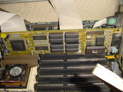

Rive
Épp vissza vadászatból...
Régóta vágytam már valami Matrox Parhelia kártyára. Pipa
Régóta nincs már analóg TV adás, de azért egy jobbfajta tuner még mindig szerepel a listámon - WinFast DVR3100, pipa
Frame-grabber időszak van, úgy látszik: valami négy- vagy nyolccsatornás izé akadt, de én is úgy jártam vele, mint a kolléga valahol fönnebb: nem sikerült beazonosítani.Meg valami ARK 1000 VLB videobigyula, meg egy egész komolynak látszó VLB IO kártya.
Szemeztem még egy dual socket604 Xeon lappal is, de aztán inkább mégse.
Már csak az kell, hogy működjön mind...

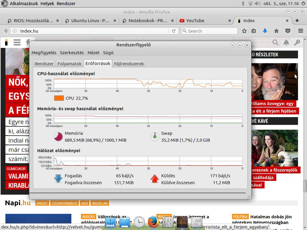

zoltanz

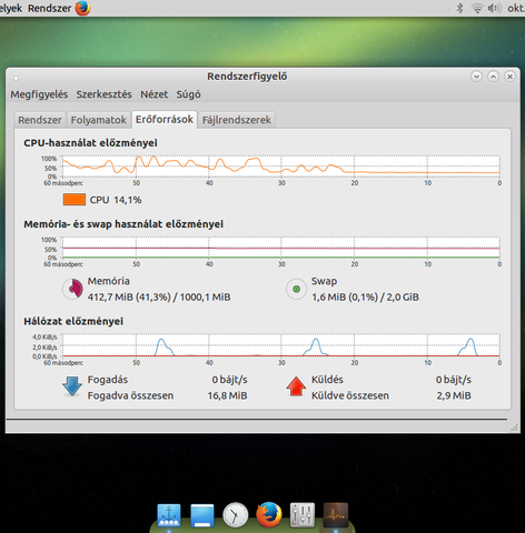

A legjobb platform a retro gépekhez a Linux én ezen a konfigon Ubi Mate-t használok (WinXP Dual-boot), hasonlóan "teker" mint a WinXP. (1-2 lapnál többet azért nem ajánlott megnyitni a böngetőben mert lassul)
Youtube videót a VLC-vel lejátszva (360p VP8 Kodek) 80 % körűli terheltségű a proci.Acorp 7KT266AL (Via KT266A)
Athlon XP 2000+ 1667 MHz (12.5x133) Palomino
1 GB DDR Ram 266MHz (2-2-2-5)
Abit Siluro Geforce FX5200 128 MB DDR (64 bites buszon)
Silicon Image SIL680 Raid kártyán Samsung SP1614N 160 GB 7200 RPM HDD -
