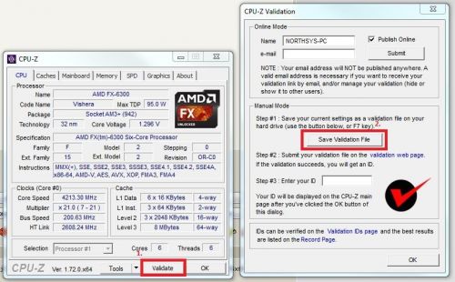

Gabrikovics
Örömmel jelentem be hogy ezennel beléptem az 5000-es klubba
[link]A fesz 1,525v persze a stabiltól igen messze van de ez csak Vaild ha a feszt emelem még rosszabb gyakrabban fagy van hogy fel se áll a rendszer itt már a lapom kevés

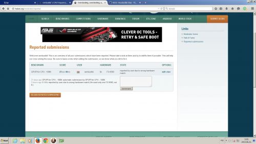

rambustibi
Sajnos nem értem el az eredményed:
[link]Mivel az angolom nulla, így megírom nekik magyarul, hogy azért 8x, mert a CPU 8 magos:
Meg is válaszoltam..

Ugye offline validálsz?!

Peti198506, PrintScreen gomb? Esetleg képmetsző?

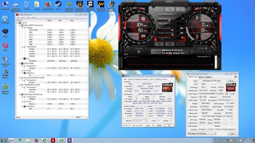

Winchester95 #58249 üzenetére
Terhelve 1.308V?
LLC beállításoktól is függ. (ha van ilyen opció)
Szerintem hagyd így ezen a feszen, inkább az órajelet emeld hozzá, amit ezen stabilan bír. -
bozont
Fix az, csak szerintem ennyivel felélő a lap (állíts be 1,725v-ra, és kb ott lesz az alapfesz körül), ezt mindig érdemes belekalkulálni. De érdemes lenne kitesztelni a minimális feszt ahhoz a 4GHz-hez, sok az hozzá. Érdemes lenne 1,2-1,22v körül próbálkozni és onnan lépegetni felfelé ha nem stabil.
Winchester95
A tegnapról:
Az FX 6300-as nagyon jól bírja ,a 6100 hoz képest, sokkal hűvösebb a proci, gyorsabb is az egész gép játékok alatt is.
4GHZ-n használom jelen pillanatban és 1800 as hynix ramokkal.
Vid 1.2875-re van állítva, (core temp azt írja hogy ez az alapfesz elvileg, ezért állítottam a biosban ennyire.)
Viszont a bios és a cpu-z is azt érzékeli hogy 1.308-on van.
Valahogy lehetne ezt fixálni?
(Asus M5A 78L-M LX3 lap)
Nem akarok nagy tuningot csak hogy alapfeszen menjen a proci 4GHZ-t egyenlőre) -

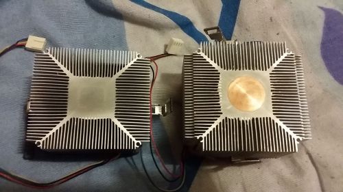

Lacielvtárs
Winchester95 #58232 üzenetére
no akkor a rézmagos maradjon, értelemszerűen
bozont
Winchester95 #58230 üzenetére
A rézmagosat tartanám meg. De osztom mások véleményét, inkább add el mindkettőt és 3-5e Ft körül már kapni sokkal jobb hűtőt.
Whysperer
Winchester95 #58227 üzenetére
Akkor csukd be a szemed . ec-pec kimehetsz. itt még 10-12 fogorvos is egy olcsóbb rendes hütőt ajánlja az FX-re
Lacielvtárs
Winchester95 #58225 üzenetére
nah jó, okés lehet máshogy néz ki vagy más a színe, de akkor is ugyan azt tudja
akkor átfogalmazom a választ, azt tartsd meg amelyik jobban tetszik -
HANDO88
Egyik sem ér semmit. Esetleg Phenom 2-re rá lehet rakni,de az is necces.

Fx 6300-on fekete huto no matrica gyarilag fx 6100 on meg piros huto amd felirattal
Lacielvtárs
Winchester95 #58222 üzenetére
szia, ha a gyári hűtőről beszélsz, akkor majdnem mindegy, mert szerintem egy és ugyanaz a kettő
Winchester95
Van nálam 2 proci hűtő!
1.FX6100 hűtése.
2.FX 6300 hűtése.
(6300-as marad nálam).
Melyik a jobb hűtő melyik maradjon? (nem veszek jobbat). -
