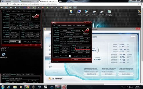

srácok valaki mondjon erre valami okosat amit alá húztam pirossal az az enyém .. a másik Kutya kollégáé !
a kérdés a következő!
L1 Instruction cache 4 x 64 KBytes, 2-way set associative, 64-byte line size
L2 cache 4 x 2048 KBytes, 16-way set associative, 64-byte line sizeez neki 8x nekem miért csak 4x es?

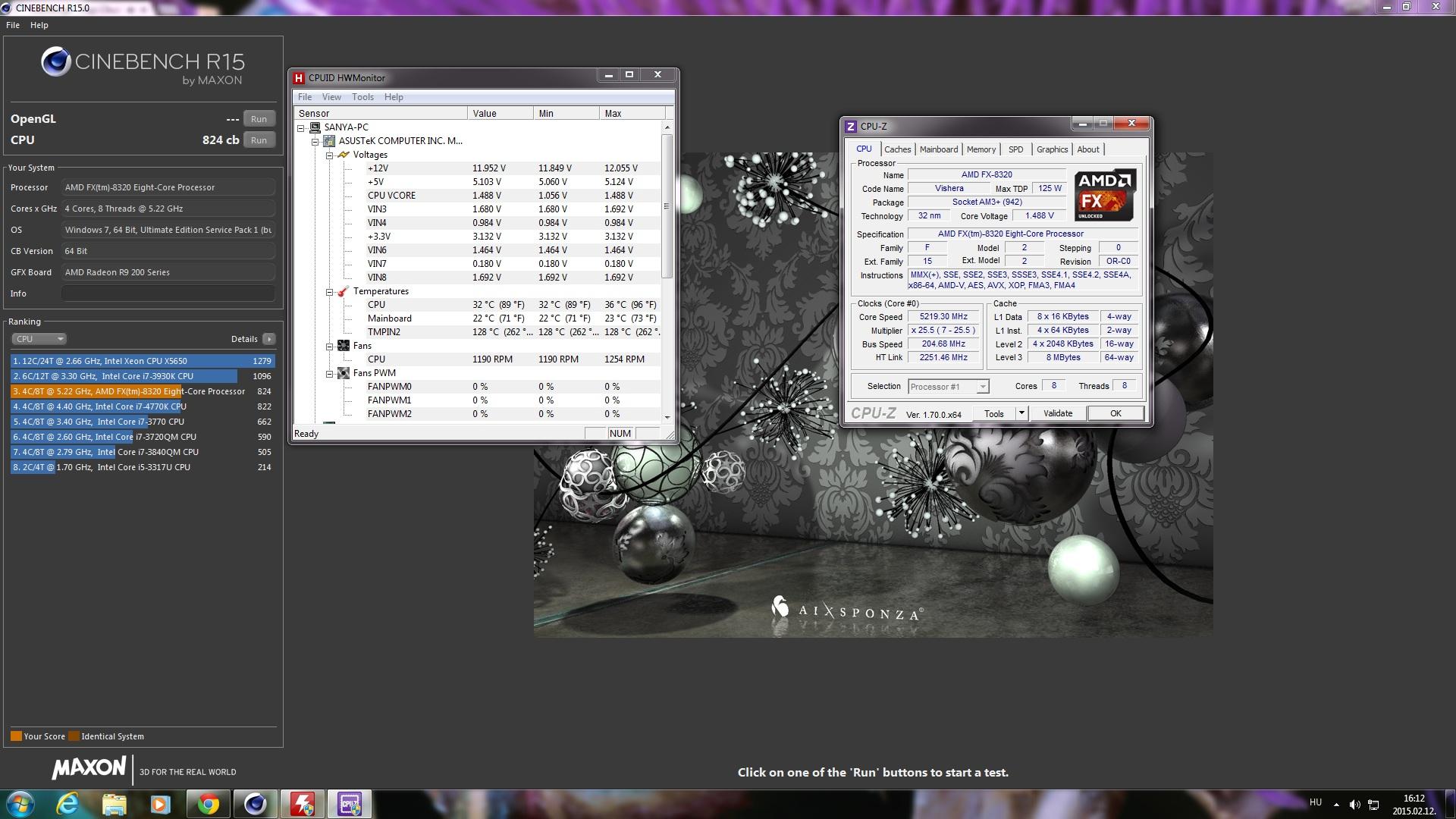

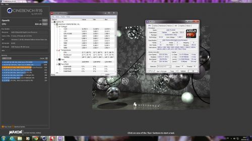

Nah, kicsit feljebb húztam a procit.
fx 6300
1,4V 4,6GHz
ibt 72GFlops 66/66 fokkal (levett ház oldallal) 5 kör veryhigh. Többet most nem volt kedvem nyúzni(tudom bírná).
C3 Jungeles rész 62/62 fok fél óra után (feltett ház oldallal), itt az 1190/6000MHz-es r9 270-emet 70-72%-ban hajtja ki.Persze rendereléshez megmarad a jóöreg 1,3V 4,2GHz.

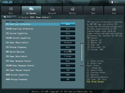

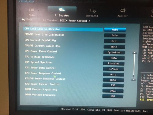

Kensei96
Pancsermeste #57559 üzenetére
Ja értem, bocsi csak nekem szokatlan és be voltam tojva hogy "ÚRISTSEN, MIT TEGYEK" xD De ha ez normális akkor nincs mitől félnem. És köszönom a segítségeteket
amiket mondtatok megcsináltam, és ilyen 60-62 fok fölé már egyáltalán nem ment még tegnap.
Amugy nekem 5ghz n 1.5250 v core kell néha kevés. Ahoz h ezt elértem Cpu nb feszt is kellett adnom meg az nb nek is kellett adnom feszt. Igy ha pl gta 5 el nyomom pillanatok allat 65 fokosa kupak ...😞
Pancsermeste
Kensei96 #57556 üzenetére
Értsd már meg végre, hogy a terhelés alatti 60 fok VRM hőmérséklet egyáltalán nem sok! Nekem is felmegy 70 fokig, de még feljebb is pl. Prime teszt alatt.
Az 54 fokos proci hőmérséklet is teljesen rendben van (főleg azzal a kis hűtővel)
Tartósan ne menjen 60-62 fok fölé a maghőmérséklet, ill. 70 fok fölé a kupak (socket) hőmérséklet.A C&Q, C1E, ill. az offset modban állított fesz mindegyike inkább csak idle, vagy alacsony terhelés esetén fejti ki jótékony hatását. Terhelve ezekkel is melegedni fog minden, ez természetes.

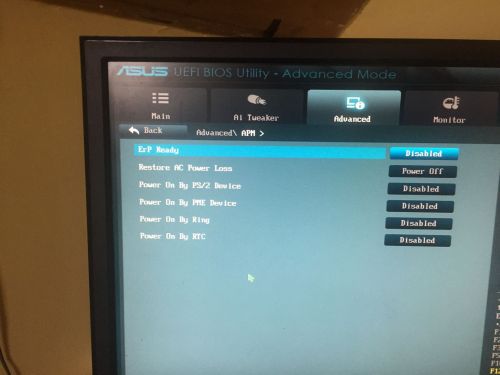

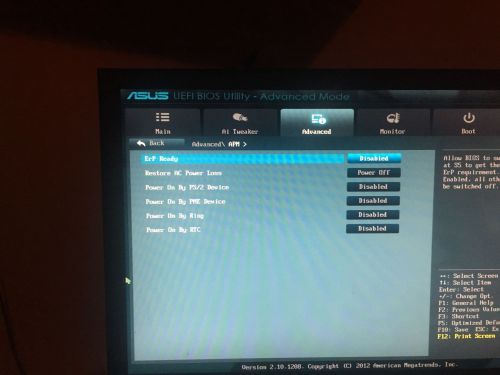

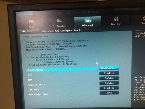

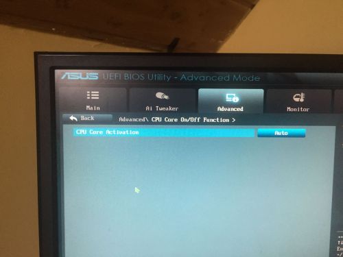

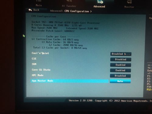

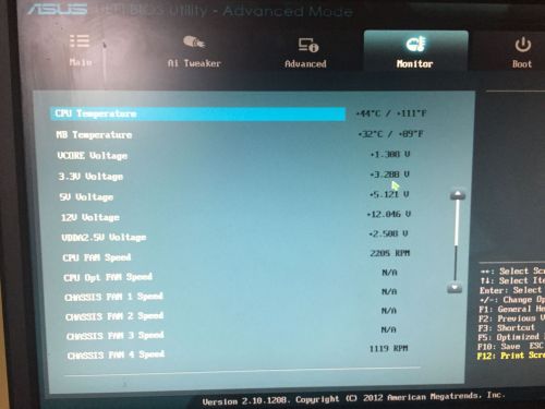

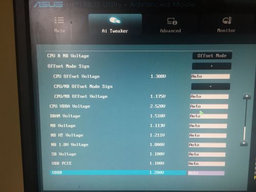

Kensei96
Most is felment 60 fokra a VCORE, a proci 54 fokra. Pedig turbo coret kikapcsoltam, cool&quite bekapcsolva. Most akkor a cool&quite-t ki kell kapcsolni vagy hagyjam? Amúgy most is a final fantasy xiv-teszteltem alatta, mivel attól volt eddig a legmelegebb. Ha nem a cool&quite a baj akkor mi lehet még?
ja és még az APM nincs kikapcsolva. Akkor azt most hagyjam, vagy tébyleg kapcsoljam ki?

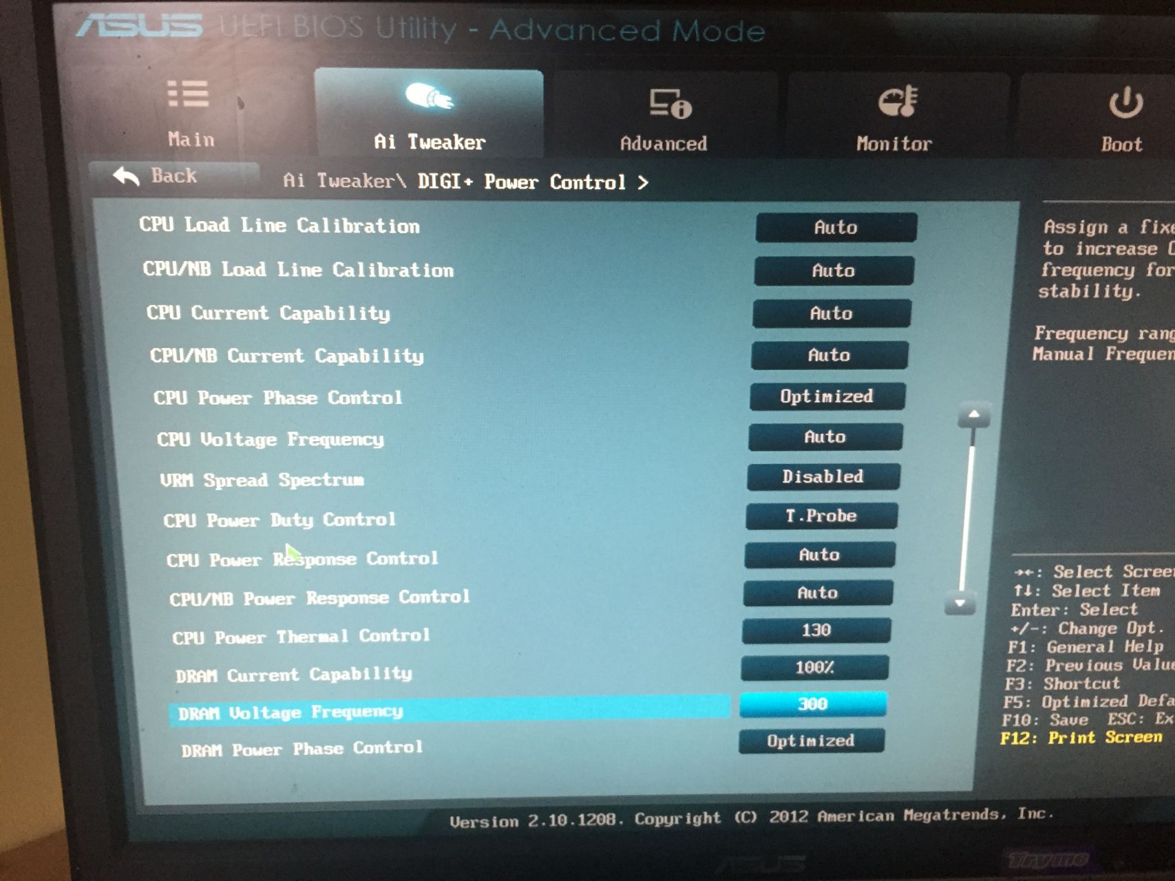

Ahány lap, annyiféle név, láttam már APM alatt a C&Q-t eldugva...
Pancsermeste
Zsivaagoo #57550 üzenetére
Szerintem kevered a C1E, C&Q feature-ökkel.
Application Power Management manuális tuningnál szükségtelen, előfordul, hogy ha engedélyezed, nem enged bizonyos Power State-re lépést, ha nem akarsz meglepetéseket, jobb ezt kikapcsolni, ne kavarjon be. Bár az igaz, hogy ily módon ez is visszaveszi a teljesítményt, csak nem biztos, hogy akkor, mikor azt szeretnénk. -
paleinho
Kensei96 #57548 üzenetére
turbot kapcsold ki, Apm master mode ki( bár ha nem húzod maradhat bekapcsolva is), C1E be, Cool&Quiet be
...de ezek mind le vannak írva az összefoglalóban, Ormányos írása
vagy itt angolul, ennél részletesebb leírás nem kelligen always enabled
Kensei96
Pancsermeste #57546 üzenetére
őő nem, semmihez nem nyúltam hozzá csak a VCORE-hoz, amit manual beállítottam 1.262-re. 1,258 volt a cél de 1,262-re tette be. nem nagyon értek ehhez. De megnézem. :S
Pancsermeste
Kensei96

Kensei96
Zsivaagoo #57540 üzenetére
A proci most 55 fokra ment fel, VCORE 62 fokra. Ez a Final Fantasy XIV-A Realm Reborn-nál. Amikor sokkal több játék van ami többet igényel, és ennél ment fel ennyire. Szóval nem oldódott meg :/ És csak negyed órát játszottam vele.
Mi lehet akkor a baj?
Nem hiszem hogy ez normális :/ -

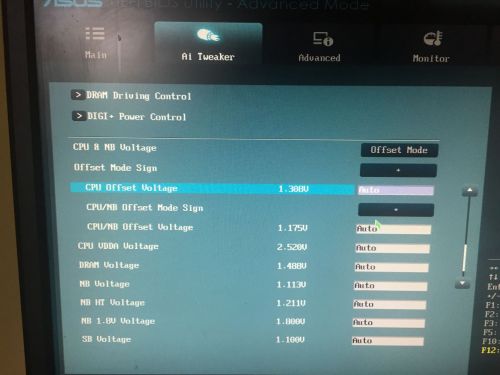

Kensei96
Na egy fél órát kikapcsoltam a gépemet, visszakapcsoltam most alaphelyzetben bekapcsolás után 38 fokos a VCORE. Egy AMD konfignál mennyi szokott lenni az alap? Illetve pl. játéknál és tesztelésnél? Azt tudom hogy egy AMD sokat eszik és "fűt".
Bár most ahogy beléptem a böngészőbe, majd itt elkezdtem írkálni, azalatt felment 41 fokra. -

Kensei96

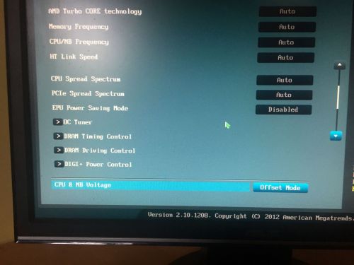

Na most alaphelyzetben a VCORE-1 43 fokos, a VCORE-2 meg 44 fokos, a proci 37 fokos. Az 1,258-at nem is engedte, beírtam, majd 1.262-re rakta be. Kipróbálom hogy mennyire megy fel ha játszok, és azt a hőmérsékletet is leírom.
Pancsermeste
Kensei96 #57527 üzenetére
próbáld ki mind 2 öt .. offsetet nem használom személy szerint... manuálisan csapkodom neki fel le a fesz lépcsőket ... de leviheted 1.258 ra is.. ha nem indul el ne lepődj meg nincs baj :d hosszan nyomod a bekapcsoló gombot leáll és utána újra bekapcsolod és be mész biosba
Kensei96
Hát így alapból is 1,308 és melegszik.
De most akkor offset vagy manual?mert összezavarodtam x'D

Pancsermeste
Kensei96 #57518 üzenetére
A leírás a lényeg. Minden lapnál ugyan ezeket kell optimalizálni, max. különböző bioszokban másképp neveznek egy-két dolgot, de az M5A és Saber nagyon hasonló, az utóbbi kicsit több beállítási lehetőséggel bír.
A beállított frekik és feszek viszont minden lap/CPU-nál egyedi értékek, ezeket neked kell kikísérletezned.
Persze, ha mondasz egy CPU órajelet, amire szeretnéd belőni, akkor ahhoz mondhatunk egy CPU fesz értéket, melyen nagy valószínűséggel működni fog, ám innen neked kell lépésenként csökkentve megtalálni a stabil minimumot. -
