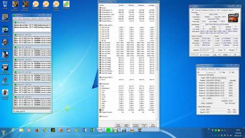

banderasz77 #36189 üzenetére
Előszöris gratulálok a veszett potenciálú procihoz! Nem mindennapi darab!
A CPU-NB a prockóban lévő memóriavezérlő. Feszültségét akkor kell emelni, ha a hozzá tartozó órajelet növeled. Ha a végsőkig ki akarod facsarni a géped, és érezni szeretnél még egy kis gyorsulást, akkor javaslom, hogy húzd azt is.
...és ha már húzod a memóvezérlőt, akkor szerintem a ramokat is tedd fel amennyire csak bírják.
1600-ról 1866?Semmi értelme különbséget nem fogsz észre venni.
4.5 Ghz azon a feszen az szép
gratulálok hozzá remélem énis szerencsés darabot fogok majd ki..

Na újra jelentkezem.....szerintem hamarosan meg fogtok ölni......
Minden teszt és eddigi játékok alatt full stabil....
Még egy, Ez a CPU/NB voltage pontosan mit csinál? Teljesen levettem alapra + 1 lépcső. Csak azért, mert Auton terhelés után Biosba belépve 1,4V-on volt. Most így nem is tudom, de valahol 1,15V környékén tanyázik.
A lényeg, hogy stabil.
Következő, van értleme a ramjaimat felvinni 1866 Mhz-re? Ott az előbb említett V-ot kellene tovább emelni? -

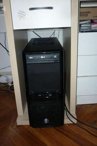

Hegyirabló
Peaceliker #36142 üzenetére
Na jó, de akkor hová tegyem?
Ha már megcsinálta IKEA.
(#36156) gyuszaa
Ilyen 12-est vettem ma. Viszont nem fér el, csak a frontra vagy a padlóra. A plafonra nem tudom rakni, mert nem fér el az alaplaptól, oda 12 miliset kell vennem, az is éppen hogy csak be fog férni (vagy nem). Azt meg csak hétfőn tudom majd meg.

Hegyirabló #36137 üzenetére
Sokat tettél az előző helyzethez képest így is, helyes.
A lényeg, hogy terhelés alatt is kordában tartsa. (Gondolni kell itt a nyári napokra is).
De az még sokat segít, ha a gépház nincs besuvasztva sehova, és próbáld a kábeleket úgy rendezni, hogy ne rontsa a légáramlást.Már csak tényleg az a ventilátor csere (hasonlítsd össze a fordulatszám/légszállítást-CFM vagy m3/h), jobban jársz egy 12-es ventivel, halkabban működés szempontjából is. Ár/érték arányban ez nem rossz vétel, és PWM-es.
És helyedben még vennék egy ilyet, pár fokot javíthat a helyzeten, később is hasznát veszed majd.
Na bakter, eddig bútort nem említetted!!
Képet róla, de gyorsan, hogy hogy van benne!Nemrég beszélgettem egy ismerősömmel, hogy nem értem ezeket a szgép asztalokat, amelyikekben egy passzos doboz a gép helye...ekkora baromságot!
Ha egy összerakott gépet becsomagolsz egy bútorba, akkor drasztikusan elcseszed a szellőzését.
Idle hőfoknak elmegy.

Szép estét!
A 8320-asom az új hűtővel (Coolermaster Hyper 212 EVO), új házzal (Thermaltake V3), két 12cm-es (elől, hátul) és egy ideiglenes, 8cm (fent) hűtővel, oldallapokkal, bútorba berakva idleben 37C.
Mit gondoltok, ez is sok még? A 8cm le lessz cserélve egy 12-esre. Tovább javít majd még az?

banderasz77
Jelentkeznék mérési eredményekkel. Jelenleg a kis 6300-as 1,26V-on teker Load alatt 4,5 Ghz mellett egy kis alaplapi beállítás finomítgatás után. Idle, tehát netezgetés alatt a konfig (monitor nélkül természetesen) 70-75W-ot vesz fel a konnektor felől. Jelenlegi beállításon Prime, tehát Load alatt ez felment 220W-ra.
Ha lefut a teszt (nálam 1 óra), megnézem 3D Mark illetve Valley és Heaven alatt, hogy amikor már a vga is dolgozik mit eszik játék alatt. -

Hegyirabló
Nem akarom elkiabálni, de úgy tűnik a házcsere valóban megoldotta a melegedésemet. Tíz perc prime után 61C, ez tízzel kevesebb, mint házcsere előtt.
