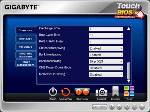

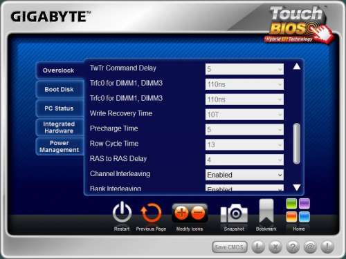

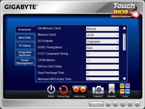

sulu1701 #35257 üzenetére
Trfc0-t növeld 160-ra vagy 300-ra (nemrég pár corsair vengeance pro rammal találkoztam, amik nem komálták ezt, érdekes a régi vengeancjaim simán mennek 110-en is). Ha ez sem segít, növelheted a DDR Voltage-t 1.7 V-ra is (akár 1.75-öt is megpróbálhatsz, ártani nem fog AMD oldalon), vagy a CPU-NB Voltage-t pár századdal a normál fölé - lehet hogy a memóriavezérlőd nem bír a sok mudollal. Az FX-ek által hivatalosan támogatott max RAM órajel 1866MHz-nél az amd oldalá is írják - meg néhány lapgyártó a lap infóknál -, hogy 4 modul memória esetén 1600-ra csökken a maximum..

sulu1701
Más memória vezérlő van benne, ami érzékenyebb a deszkára és ramokra.
Először is nézd meg mekkora feszen mennek a ramok, utána hogy milyen időzítésekkel.A biosod meg elég régi, de ha nem csináltak benne semmi mást, csak a meghajtók AHCI módjával szarakodtak akkor hagyjad.
