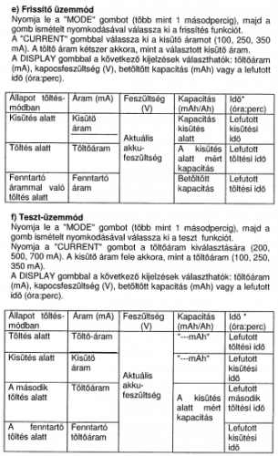

Frissítésnél is a legutóbb kisütött értéket mutatja, ámbár az első táblázat alsó sorában jelzett "Betöltött kapacitás" amire most hirtelen nem emlékszem, hogy ilyenkor mi volt.
A "Teszt" hátrányát már sokszor leírtuk: először rátölt az akkura, ami egy töltött akku esetében kellemetlen. Főleg, ha annyira fel volt töltve, hogy az ismételt töltéskor emiatt a -dU érzékelés is már nehézségbe ütközik, így a kelleténél jobban túltöltheti az akkut. Talán ez lehetett az oka annak is, amikor tesztnél valaki nagyobb kapacitást mért, mint egyébként. Amellett persze, hogy a mérhető kapacitás függ a kisütőáramtól is.
De ha eljátszol vele, hogy először kisütöd, közben igyekszel odafigyelni, hogy mikor vált töltésre, utána átállítod tesztre, az is egy lehetőség. Vagy, amikor tudni lehet egy akkuról, hogy tényleg le van merülve. Csak ugyebár azt is többnyire úgy szeretjük, hogy a maradék biztosan ki legyen sütve, az arra alkalmas töltő által, bár nem mondom, hogy ebből nem lehet néha engedményt is tenni. Elvileg / állítólag nem fontos minden egyes alkalommal tökéletesen kisütni.
TeeJay
sietsz valahova?
refresh 250mA kisütésen (500mA lesz a töltőáram természetesen) aztán majd 2-3kör után ha nem javul az érték kapsz egy FULL kijelzést, akkor látni fogod mit bír az akku.
célszerű nézegetni 1-1 töltés-kisütés ciklus után mit produkál és hova javul.
egy eredeti Eneloop-nál 2Ah esetén 250/500-nál kb. 12-13óránként fut le egy töltés-kisütés tehát ha félnaponta ránézel a töltőre láthatod mi a helyzet. -

"Ha nem eneloop, akkor jobb mint a gyári, jó a hamisitvány."
Ez igencsak naiv gondolat, már ne haragudj. Egy csomó olyan akkut tudunk mutatni, amelynek az IPC által - relatív alacsony és állandó értékű kisütőáramnál - mért kapacitása ennyivel nagyobb, mint egy jó LSD-típusé, mégis a hajadra kenheted ezt az eredményt, mert egy nagyobb áramú fogyasztó képtelen kihasználni. Tény, hogy legyen bármi az oka, ezek igencsak érdekes adatok, és normál eneloop-hoz képest túlságosan szépek (továbbá én sem használtam még az életben a teszt-módot).
Kernel
Arról lehet megjegyezni, azért nevezik tesztnek, hogy szó szerint tesztelni tudjuk vele a kapacitást, és ilyen szempontból a kivehető mennyiségen van a hangsúly, ezért arra megy ki a "játék".
Csak általában azért nem szeretjük ezt a funkciót, mert mindenképpen egy töltéssel indít, ami például egy töltött akkunak nem olyan jó.

Bizony ez valamiért ennyit tud. Teszt üzemmódban csak a pillanatnyi fesz, a töltőáram jeleníthető meg, és semmi más (azaz a beletöltött sem). Majd amikor kész akkor a valósan kiszedhető mAh villog.

hát nem tudom milyen Eneloop lehet ez de 2Ah nálam mind a 8 darab és ami neked itt a kijelzőn van az szerintem a betöltött mennyiség. ebből sosem tudod meg hogy mekkora a használható kapacitása.
refresh 250/500-on és kiderül mivel ott minden egyes kisütés után mutatja az aktuális mAh értéket
a végén ha már ez nem növekszik tovább egy újabb kisütés feltöltés ciklus után akkor FULL felirattal zárul a frissítés. -

Nektek az AA-s enelopra mennyit ír ki a töltő, most jött az eredmény az első teszteltről 2410mAh...
Pedig 2000mAh-s, és 500mA-es töltés, 250mA-es kisütésen van... -

Lehet, a maximális értékre rosszul emlékszem, vagy valami mással keverem, de a -dU elven működő töltőkkel azt is meg lehet csinálni, hogy két részletben tölteni egy nagyobb kapacitású cellát, amennyiben az egy belső védelem miatt (biztonsági időzítő, vagy az IPC esetében kapacitásmérő) túl hamar lekapcsol.
Vagyis a töltés leállása után egyszerűen indítani egy másik töltést, ami befejezi a folyamatot. De azért nem árt úgy intézni (megsaccolni), hogy a második szakaszra is jusson vagy 20-30 % feladat, hogy a töltő megbízhatóan tudja detektálni a visszahajlási pontot.
Ha ugyanis az első töltés felnyomja véletlenül 95-98 %-ra, akkor a második töltési szakaszon már nehézkesebb lehet az észlelés, emiatt esetleg nem fog leállni a töltés.
Más kérdés, hogy szerintem egy 4500 mAh kapacitású akkuban 500 mA töltőáram (ami még kb. C/10-nek elmegy) nem nagyon tud kárt okozni, még akkor sem, ha nem állna le időben. Ezt nagyon jól lehet érzékelni a hőmérsékleten, hogy egyszerűen nem bírja megizzasztani, de egyébként a 700 mA sem. Legalábbis én az akkus csavarhúzó celláinál tapasztaltam, pedig az kisebb kapacitású, igaz Ni-Cd, vagyis kisebb a belsőellenállás. Ehhez jön a mechanikai méret nagysága, amin jobban eloszlik a hő, így alig melegszik.
Kernel
Töltés közben nem az abszolút értéket figyeli, hanem a szint visszaesését (-dU), ami a túltöltés, belső túlmelegedés jele. Mivel szerencsére ezek az akkuk minimális túltöltéstől nem szállnak el, nem károsodnak, így az eljárás megfelel a célnak.
Ha nem jelentkezik detektálható mértékű szintesés, akkor 3000 mAh-ig meg sem áll. Ezt a jelenséget laikusok időnként a töltő hibájaként is szokták értelmezni, holott az akku problémája.
