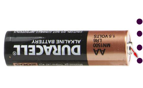

Nem kell semmit sehova beleeröltetni. Az AA méretű akkumulátor a helyére van behelyezve (az AAA-nál magasabban) és csak az érintkezőt hozod fel hozzá, úgy hogy a sajátját szigetelőszalaggal letakarod, egy csik alufóliával pedig "felkábelezed" az AAA kontaktját. Annyival azonban ki kell egészíteni, hogy az AAA helyére is bele kell tenni egy, az AAA-nál vékonyabb (nincs annyi hely, mivel most felette ott a AA), szigetelőként működő AAA helyettesítő, pl. fapálcát, ami a fóliát az alsó érintkezőhöz nyomja.
Hogy ez mennyire gány, azt mindenki saját belátása szerint eldöntheti, de működhet a dolog, ha a töltő az érintkezők alapján állítja a töltőáramot (a töltőt magát én nem ismerem). -
peti_s
De miért gány leragasztani a felső 3 érintkezőt, és egy alufólia toldót használni?
Nagyon egyszerű. Semmi nehézséget nem okoz.

Nem érted. A negatív oldallal semmit sem kell csinálni. A pozitív oldalon leragasztod a felső 3-t, és az alsó 4. elé teszel egy nagyobb db alufólia gumót, ami hozzá ér az érintkezőhöz, és a cella pozitív végéhez is. Én így töltöm pár akkumat, amiknek nincs pozitív kivezetésén egy kis púp, hanem sima mint a másik oldal. Pont egy Mozart kugel alumínium csomagolójával.
Kernel
Ha úgy van megoldva, ahogy gondolom, a nagyobb átmérőjű AA akku nem tud lejjebb esni, a kisebb átmérőjű AAA fészekbe, egyszerűen nem fér bele.
Így nem is érthető, hová kellene az alufólia, hiszen a negatív érintkező rugalmasan csúszik egy sínben, vagyis az gyárilag át tudja hidalni a hosszkülönbséget, tehát nem azon múlik. Esetleg a töltő szétszerelésével tudnám elképzelni, valamilyen belső átkötéssel, átalakítással, hogy az AAA töltőáram menjen az AA akkura. Én mondjuk nem ijednék meg tőle (ennél azért komolyabb dolgokat az is építettem már), de egy laikusnak ez már nem olyan egyszerű.
Mivel gondolom, úgy van beültetve a nyomtatott áramkörbe, hogy nem oldható meg két vezeték felcserélésével, mert akkor még egyszerű is lenne. (A sorozatgyártásban igyekeznek kiküszöbölni a vezetékeket, mert kézi munkát igényel.)
