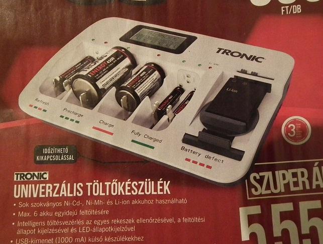

Piftuka
hzsolee #9193 üzenetére
Jól látom, hogy a jobb oldali részen mobiltelefonok, kamerák, stb. "lapos", fekete aksijait is lehet tölteni?
Ha igen, az nem semmi!
Ráadásul ha még 9 Volt-os akkumulátor is tölthető vele, akkor egyenesen főnyeremény ez a cucc!
(Na jó... az egyszerre 8 tölthető akku lehetősége nekem kicsit hiányzik. Eddig számomra ez a TRONIC modell volt a favorit: IAN: 90868)
Mindent összevetve nagyon úgy vélem, hogy megéri beruházni egy ilyen töltőre. Mi a véleményetek?
