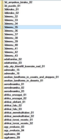

bambano
le kell választani az utolsó aláhúzás+számok részt a névről és ami marad, az alapján sorbamenni, és letörölni a kettőnél nagyobb verziókat.
valahogy így:
ls -c | sed -e 's/\(.*)\(_[0-9]?)$/\1|\2/' | while IFS=\| read name version ; do
törlöd, ami a $name névcsoportban van és nem az utolsó kettő
doneszerk: nem hibátlan, fejből írtam ellenőrzés nélkül
vargalex
Tudom, nem válasz a kérdésedre, nem nem lenne jobb egy verziókezelő bevezetése?
De, hogy valami ötletet is mondjak: levágnám a könyvtárak neveiből az utolsó _-tól, majd nyomnék rá egy uniq-ot. Ekkor megvannak a projektek nevei. Majd projektenként az illeszkedő könyvtárakat sorba rendezném és a 2 legnagyobb kivételével törölném.
Lenry
sziasztok
nem feltétlenül konkrétan scriptre volna szükségem, inkább segítsetek kitalálni egy algoritmust, amivel meg tudom oldani a következő nyűgömet. persze ha valaki azonnal ír rá nekem egy bash-scriptet, az sem zavar
adott egy mappa, így néz ki
különböző projektek korábbi verziót tartalmazza, amikor új változat készül egy projektből, akkor a korábbi az itt látott séma alapján projektnev_n+1 formában idekerül.
jellemzően az utolsó kettő változatra szokott szükség lenni, ezért a régebbieket törlöm (természetesen minden rendszeresen archiválásra kerül), az utolsó kettő itt marad.
hogyan magyarázzam el a számítógépnek, hogy ezt csinálja meg helyettem?
