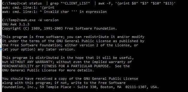

Van egy Windows 7-em virtuális gépben. Arra felraktam a gawk for windows és a grep for windows gnuwin32 alkalmazásokat. Az awk verziója:
D:\>awk --version
GNU Awk 3.1.6
Copyright (C) 1989, 1991-2007 Free Software Foundation.A grep verziója:
C:\>grep --version
GNU grep 2.5.4
Copyright (C) 2009 Free Software Foundation, Inc.Az escape-os verzió tökéletesen működik:
D:\>grep "^CLIENT_LIST" status.txt | awk -F, "{print sprintf(\"%-23s%-25s%-20s%s
\",$8,$3,$10,$13)}"
2024-06-25 23:53:12 192.168.1.111:40175 joskapista AES-256-GCM
2024-06-25 23:53:12 192.168.1.10:40175 gizi AES-256-GCM
2024-06-25 23:53:12 192.168.1.2:40175 nagyonhosszunevu AES-256-GCMSzerk.:

Windows hiányában nekem más ötletem nincs. A probléma ugye az, hogy a Windows-os awk az aposztrófot nem eszi meg, az idézőjelet pedig awk-n belül nem a fenti módon lehet escape-olni (ha egyáltalán lehet). A tabulátor sajnos nem jó megoldás, mert a nagyon különböző hosszúságú értékek esetén el fog csúszni. A hossztól függően kellene 1, vagy 2 tabulátort tenni.
tjsz
vargalex
Nincs windows-om, de talán még ezzel próbálkoznék:
grep "^CLIENT_LIST" status.txt | awk -F, "{print sprintf(\"%-23s%-25s%-11s%s\",$8,$3,$10,$13)}"A cat-ot kivettem, mert teljesen felesleges subprocess lesz belőle.
Ha nem megy, akkor a következőt tedd be pl. egy
script.awknevű file-ba:{print sprintf("%-23s%-25s%-11s%s",$8,$3,$10,$13)}Majd a futtatás:
grep "^CLIENT_LIST" status.txt | awk -F, -f script.awk -

#2851 tjsz: Egyébként én is az idézőjelekre gondolok (a külsőt én is aposztrófra cserélném), illetve ahogy a kolléga írja, egyetlen printf is elég az awk-ban. Egyébként ha az AWK már szétbontja oszlopokra, akkor minek egyáltalán printf és oszlop szélesség igazítás? Nem elég így:
cat status|grep "^CLIENT_LIST"|awk -F, '{print $8, $3, $10, $13}' -

Sajnos erre is hibát ad.
-W version-re az egyik azt írja, hogy "Gnu Awk 3.1.3"
A másiknál pedig:
root@Router:/tmp/home/root# awk -W version
awk: warning: option -W is ignored
BusyBox v1.36.1 (2023-09-09 05:54:41 CEST) multi-call binary.Usage: awk [OPTIONS] [AWK_PROGRAM] [FILE]...
-v VAR=VALSet variable
-F SEPUse SEP as field separator
-f FILERead program from FILE
root@Router:/tmp/home/root# -

Van egy script-em, ami a status file-ból a megfelelő oszlopokban lévő adatokat listázza (oszlopok hossza is be van állítva):
cat status|grep "^CLIENT_LIST"|awk -F, "{print printf("%-23s",$8), printf("%-25s",$3), printf("%-11s", $10), $13}"
Ugyanezt végre akarom hajtni Win10 alatt (OpenVPN-hez adott cat-tal, grep-pel és awk-val), de ott hibát ad:
awk: cmd. line:1 '{print
awk: cmd. line:1 '{print ^ invalid char ''' in epressionHa ezt akarom végrehajtani:
cat status|grep "^CLIENT_LIST"|awk -F, "{print sprintf("%-23s",$8), sprintf("%-25s",$3), sprintf("%-11s", $10), $13}"akkor pedig ezt kapom:
-25 -11 oszlop13
Ez miért van? Nem teljesen kompatibilis a linux-os és a windows-os awk?
