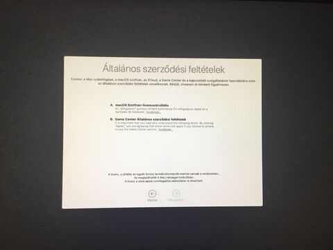

cigam
Internet recovery-ből a Catalinát tölti/telepíti, de itt elakad. Az előző oldalon megadom az iCloud fiókot, ellenőrzi, majd a következő oldalon már nem enged tovább.
A fiók mélyén találtam egy USB-s El Capitan telepítőt, de az is csak eddig jut. Ami nagyon furcsa, hiszen mindkettő telepítő ugyanott akad el, és offline, helyi fiókkal végig tudom vinni a telepítést. -
