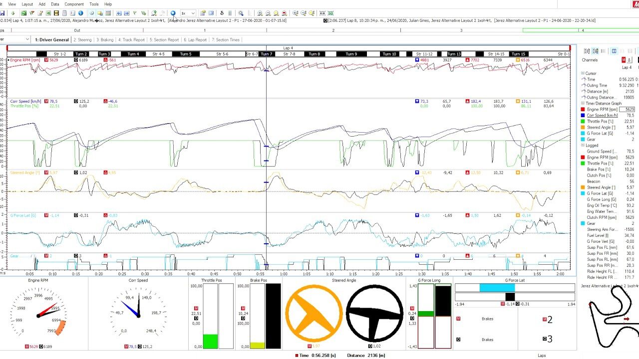

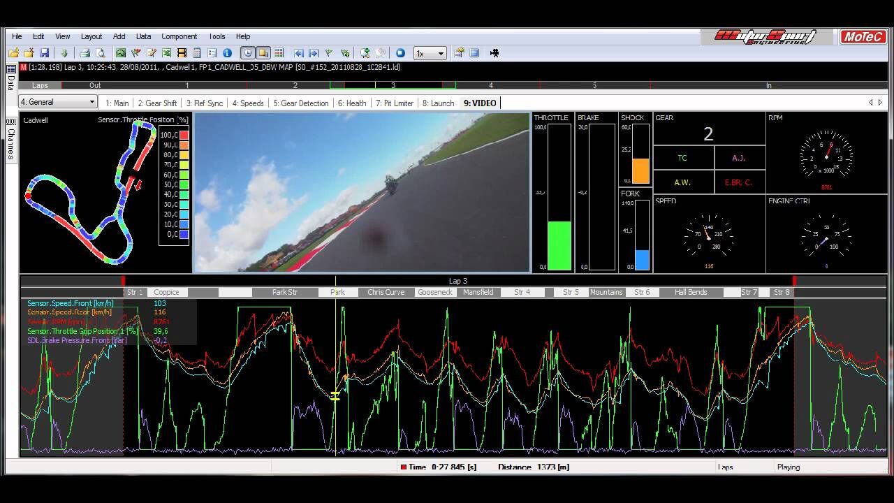

Ilyen logokat lehetett készíteni GTR2 és Race07-el (SimBin) a MoTec I2 PRO segítségével. Anno bohóckodtam ezzel, de akkor nem nagyon tudtam hogy mit is kellene nézni. Akit érdekel ez a téma az nagyon el tud kalandozni ezen a vonalon. Jó kis móka.
