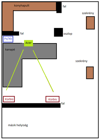

Új albérletbe költözünk, hangfal vásárlásán töröm a fejem.
A nappaliba kellene egy sztereó rendszer.
- projektor a kép forrása (ilyen), itthagyja a főbérlő(ismerős)
- a projektor jack kimenetére van dugva egy jó hosszú kábel, kb 10m lehet, mezei legolcsóbb kinézete van neki
- erre tudtam kötni átmenetileg a T&V Kürbist (eléggé másképp/gyengébben szól, mint az asztali gépnél, mondjuk jóval nagyobb a helyiség, mint az előző albérletben, meg az elrendezés is teljesen más, gondolom kábel se az igazi így, pc-nél Onyx Artis 1.2 hajtja őket, úgy nagyon szeretem őket)A Kürbisek mennek vissza a helyükre, szóval kell valami.
A terv az volt, hogy a projektorra egy PS5/XSX lesz rákötve, ezen menne majd Netflix, Eurosport, Plex, Spotify, meg persze játékok, s hogy majd a konzolra jól rákötök egy digitális bemenettel rendelkező hangfalat. Így akár a kivetítő nélkül is lehetne használni a hangot. Aztán leesett, hogy lehagyják már az új genről az optikai hangkimenetet.Ettől függetlenül maradnék a digitális bemenettel is rendelkező hangfalnál, következő albérletben akár tv-re is lehetne kötni őket, meg ezek gondolom tudnak Bt-t is, ha más nem majd a telefonon megy a Spotify, aztán Bt-vel küldjük a jelet a hangfalra.
Keretet nem tudom, 100k alatt maradnék. Gondolom a projektor jack kimenete meg a kábel miatt túl sokat nem is érdemes költeni. A kínálatot nézegetve nekem az Edifier R2750DB tűnik elsőre opciónak (76k most emagnál, van nekem is egy 3k-s kuponom hozzájuk a gvh bünti miatt), aztán láttam még, hogy most 102k az S531DB, bár nem tudom megéri e a felárat, meg hát ez mégiscsak egy társasház, szomszédok lehet nem kedvelnék a dedikált mélynyomót.
Jó irányba nézelődök? Van esetleg valami alternatíva?
Azt néztem, hogy az R2750DB-ben 4.1-es BT van gyári oldal szerint, ez mivel tud kevesebbet, mint az 5.0? Hangminőségben számít? Spotify-nál is lesz idén lossless elvileg, így lehet ez nem mindegy. Túl érzékenyek a hangminőségre amúgy nem vagyunk, de azt észrevettük, mikor a Kürbis az Onyxra lett dugva az ALC892 helyett.
A kábelt érdemes lehet majd cserélni?A hangfalakat nincs mire tenni, tudtok javasolni valami olcsóbb állványt?
Minden tippet, tanácsot, ötletet szívesen fogadok!

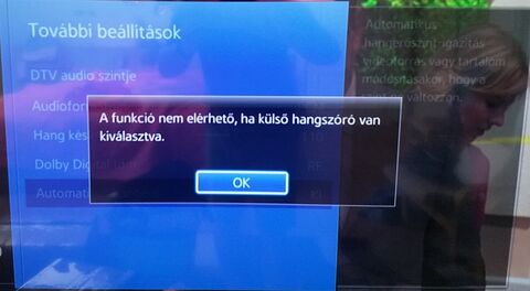

lezso6 #55864 üzenetére
Itt egy TV-adást néztem, digi kábel DTV, ott amúgy is sztereó hang jön.
Ha forrásnak a HDMI / bluray playert adom meg, ott is ki van szürkítve. A Dolby Digital tömörítés meg RF-en van, és az is szürke amúgy. Audioformátumnál valaszthatok PCM-et, vagy DTS Neo 2:5-öt. De utóbbi esetén csak néma csend lesz, TV menühangja is eltűnik.Amúgy van a tv-n analóg füles kimenet is, de pont ezért vettem 1280DB-t a 1280T helyett, hogy ne füles kimenetet kelljen használni.
ricsip #55857 üzenetére
"Ez csak azert bosszantó, mert nekem nagyon roszul szólnak a filmek ezzel a hangszóróval. A leginkább a beszéd nem érthető (túl halk), ha meg feltekerem a remote-jával a hangerőt, akkor meg minden más lesz túl hangos. Így film közben folyton le-fel kell nyomkodni a hangerőt."
Ez nem az R1280DB baja. Minden 2.0 hangfalnál ilyen, legalábbis adott TV-vel biztosan, mert az csinálja a sokpontegy => sztereó lekeverést a hangfalra.
szerk: közben lehet megtaláltam az itt lévő user manual alapján, elvileg ezeket tudja a TV:
Sound > Additional Settings > Dolby Digital Comp
Ezzel lehet az 5.1 => 2.0 lekeverés módját beállítani, kétféle van, próbáld ki fülre.
Sound > Additional Settings > Auto Volume
Ezzel lehet állítani, hogy a halk és hangos részeket kiegyenlítse
