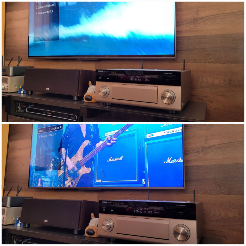

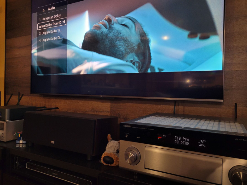

Ez a YT videó magyar? Mert pár sor visszaolvasva találsz erről írást modflow -tól. Ő is pont Sony-val küzd.
Nem saját tapasztalat, nekem ilyen modell még nem volt. Volt Z9X és most Z10Pro van.
De láthatod ebben a bejegyzésben, hogy az úgymond régebbi modell szépen viszi a DTHD-t, illetve a DTS-től sem ijjed meg:
Nem gondolnám hogy az újabb chipset visszalépés lenne. Illetve a Dune már egy átdobozolt Zidoo ... szerintem. Bár ezzel a kijelentésemmel lehet mellé lőttem.
