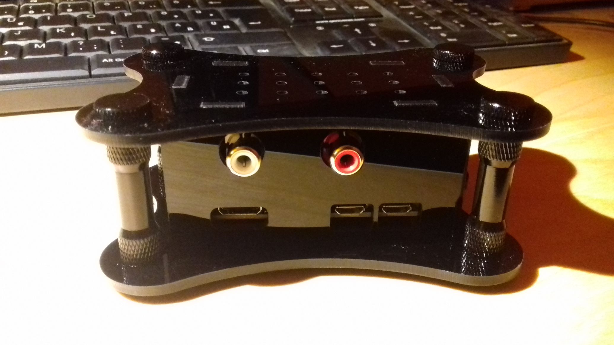

(Raspberry Pi Zero W + Allo miniBOSS + MoOde 4 Beta10 fut éppen rajta.)
Tulajdonképpen egy Allo miniBoss Player, csak nem az Allo-tól szereztem be mindent.
