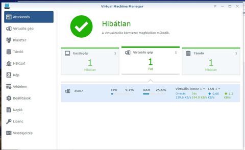

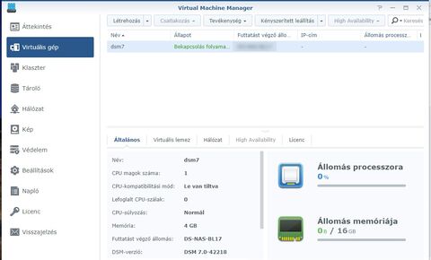

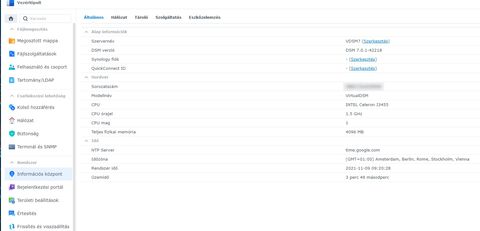

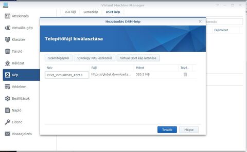

Dello79 #21836 üzenetére
Tegyél fel egy virtual machine managert, mjad azon belül adj hozzá egy vdsm-et, minden megvan pár katintással, és 5 perc múlva próbálgathatod a 7-est.
Nincs a 7-eshez loader, de ne bánd, egyre jobban zárják be a rendszert, már se usb-s eszközöt (tvtuner, wifi modul) se más nem mehet, szóval rossz irányba mennek.

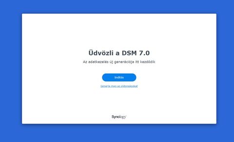

Hi, a pat fájl mellett a loader-t is megtalálod, melyet a szokásos móddal kell kiírnod Pendrive-ra és bootlni.
Előre szólok csak saját felelősségre, mert ez még ,,fejlesztői változat", viszont már elég sokan használják, kevesebb hibával. Nálam is megy rendesen kb 1 hónapja hiba nélkül.Xpeno fórum ebben a témában : Link
Itt még nézd meg esetleg az általam linkelt fórumban, hogy lehet e HW probléma pl.: régi lap esetén nem lesz IP-d mert nincs hozzá driver.
Nekem Gemini Lake lapom van(Asrock J4005B-ITX) mely újabbnak számít, ezzel nekem minden problémamentes volt.

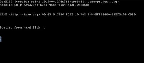

Dello79 #21552 üzenetére
Ha van soros portod, nyomon lehet követni a loadert, hogy éppen mit csinál (ez egy 103b+DSM6.2.3):

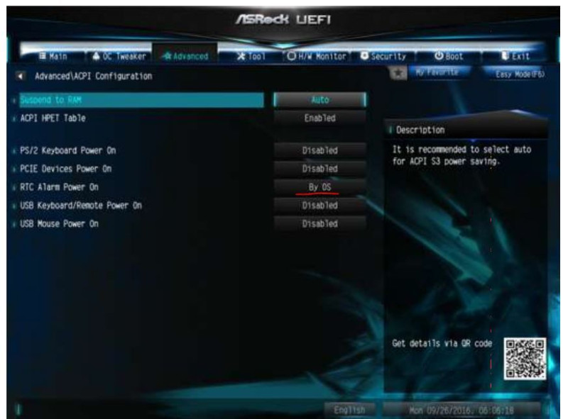

sd6
Dello79 #13337 üzenetére
Az időzített ki/bekapcsolás nem csak a gyárin megy, én is használom.
Ha nem túl régi a lapod, nálad is megy, valami ilyet keress a biosban:Ha ez nem megy, akkor van olyan beállítás a biosban, hogy
Restore on AC/Power Loss
Select the power state after a power failure. If [Power Off] is selected, the power will
remain off when the power recovers. If [Power On] is selected, the system will start
to boot up when the power recovers.Így ha bekapcsolod az okos konektort, elindul a gép.
