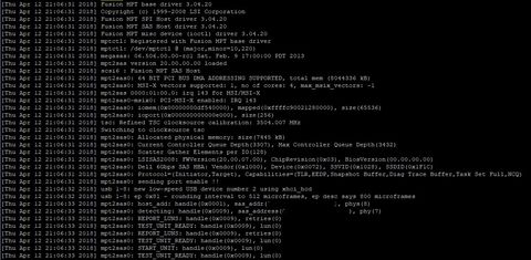

Nem, ez szerencsére nem olyan, mint a telefon/router, nem lehet téglásítani. A SAS addresst ne felejtsd el felírni. Illetve ha most (raid módban) van rajta diszk, arról ments le mindent, ami kell, mert értelemszerűen hba módban nem lesz meg az a virtual disk, amit a raid csinált.
sd6
Rruuer #12677 üzenetére
Nem. HBA / passthrough módba állítja. Ilyenkor a fizikai eszközt mutatja az os felé, és van smart, stb. Raid módban raid eszközt (virtual disk) mutat, ilyen kor nincs smart, mert az csak egy virtual disk. A komolyabb raid kártyákon ezt biosban lehet állítani, az újabbak pedig (pl ami a hp gen10ben van p8xx) a nem konfigurált diszkeket passthrough-ban mutatja.
Ezek az olcsó kártyák (Dell H200, H310, HP B1xx, stb) nem igazi raid kártyák. Csak egy HBA, a firmware és a driver miatt tud szoftveres raidet. A rendes raid kártya az egy hba + raid chip + cache + battery. Azért vannak ilyenek, mert a 150-200 ezres entry szerverekbe nem veszik meg a 600-800 ezres rendes raid kártyát, de legalább egy raid1 kellene.
Ha nem tudod / akarod végigcsinálni ezt a step-by-step guide-ot, keress valaki szakembert, ha Bp-i vagy és elhozod még akár én is megcsinálom neked, amikor ráérek.

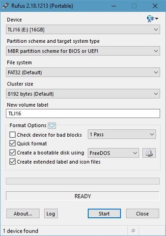

Amúgy se, mert csakúgy, mint a freenasnak, ennek is hba mód kell.
Ilyen van nekem is
Itt a leírás, ez akkor jó, ha nem uefi lapod van.
Ez meg akkor, ha uefi lapod van.Ezek biost nem raknak rá, bootnál nem fogsz látni semmit, de működik.
Ha bios is kell:
So If you want to put the bios back in place, so at boot so you could hit Ctrl-C and check out the HBA bios then you would go with this command from DOS window to add the BIOS back:sas2flsh -o -b mptsas2.rom
for EFI based boards you'd use this:
sas2flash.efi -o -b x64sas2.rom
