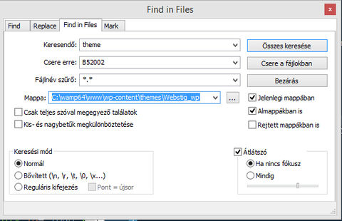

Hali!
Hogy lehet át tenni a szerveren lévő oldalamat a wampserverre? Átmásoltam a fájlokat,felülírtam, majd a wp-config-ban átírtam a táblát, jelszót stb.. és még mindig alap oldal van.
Köszönöm!

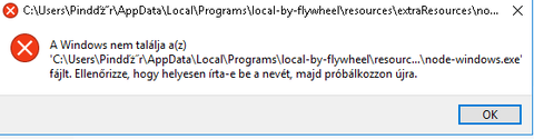

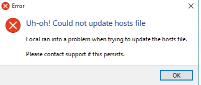

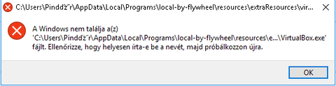

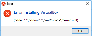

(#4665) topjoyy: Valamiért nem sikerült telepítenie a VirtualBoxot. Ha ismételt próbálkozás után is ez a helyzet, akkor megpróbálnám kézzel telepíteni a VirtualBoxot külön, aztán utána ismét mehet a Local telepítése.

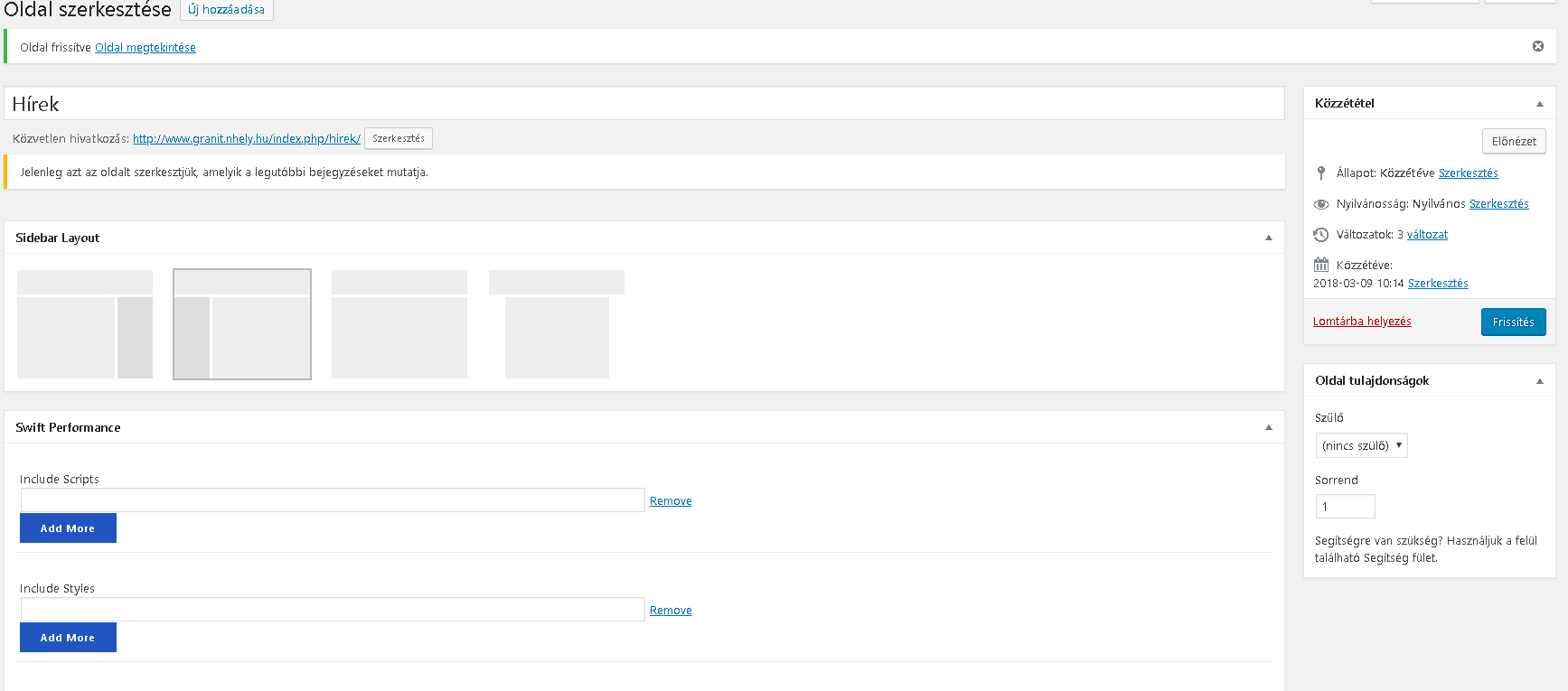

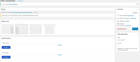

Miért nem engedi megváltoztani a sidebar layoutot annál az oldalnál, ahol vannak a postok? Illetve megvan változtatva ,de nem már nem engedi megváltoztatni.

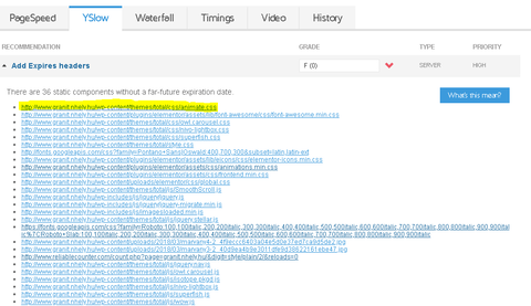

Ha bekapcsoltad benne a browser cache-t és nem tűntek el ezek a figyelmeztetések, akkor valószínűleg az ingyenes tárhelyen nincs engedélyezve az expires és deflate apache modul, de ezen meg se kell lepődni. Olcsó húsnak híg a leve, ingyenes tárhelynek meg...
Nem kell sajnálni azt a havi 1-2 ezer forintot egy normális prémium tárhelyre, különben folyamatosan ilyen X-akta gondjaid lesznek csomó kieséssel, adatvesztéssel, lassulással karöltve. -
The DJ
topjoyy
#4637
Nem, nincs köze hozzá, ez a javaslat ahogy írtam is a statikus fájlok gyorsítótárazására vonatkozik, azaz a képeket, JavaScript és CSS fájlokat meddig tárolja a böngésző. Jelen esetben minden oldalbetöltéssel újra letölti őket a szerverről, ez felesleges terhelés a szervernek és jelentős mértékben lassít az oldal betöltésén. Ha ezeket a ritkán módosuló tartalmakat eltárolja a böngésző és így nem tölti le minden egyes oldalbetöltéskor (helyette a gyorsítótárából szolgálja ki, tehát a gépedről), akkor ezzel jelentősen lehet gyorsítani az oldal betöltési sebességén. Ez az első, legfontosabb lépés, amit egy oldal sebesség optimalizálásakor elvégzünk.
The DJ
topjoyy
#4634
Mit írtál felül, mivel és miért?
A képen szereplő javaslatok a fájlok gyorsítótárazásának lejárati idejére vonatkoznak (expire headers). Bármilyen cache plugin be tudja ezt állítani (browser cache), de kézzel is hozzáadhatóak ehhez a megfelelő sorok a .htaccess fájlba.
Erről meg itt írtam bővebben: [link]

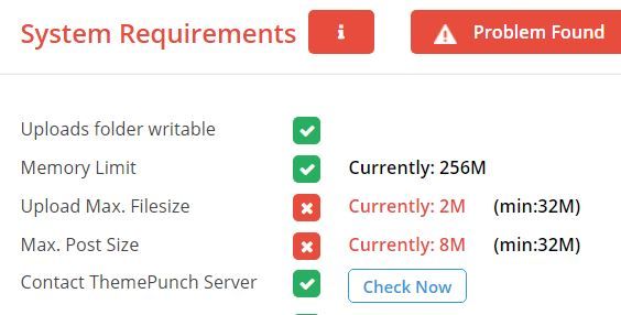

A második kérdésre a válasz: Ha nincs rendszergazdai hozzáférésed a szerverhez és a tárhelyedhez járó panelen nincs PHP beállításokat módosító lehetőség, akkor nagy valószínűséggel a szolgáltatóval tudod csak lelevelezni ezen értékek megemelését, de nem minden esetben hajlandóak erre sajnos.

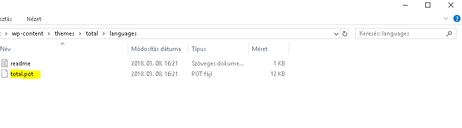

Ez a POT fájl, ebből kell első körben generálni Poedittel egy textpattern-hu_HU.po és textpattern-hu_HU.mo fájlt, ezek fogják tartalmazni a magyar fordítást, ezeket pedig majd a wp-content/languages/themes-be kell felmásolni, de az se mindegy milyen néven, mert kell bele a sablon textpattern-je is, ami minden sablon esetében egyedi.
Leírtam a folyamatot részletesen itt: [link]

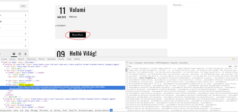

Szerintem elég lenne a template nyelvi file-ját leszedni és átírni a read more-t. /wp-content/themes/sablonod/languages/ és itt lesz egy .po és .mo kiterjesztésű file ami a sablonod nevét viseli.
Ezt letöltve a PoEditorral tudod módosítani!
Vagy ugyan ezt meg tudod tenni az admin menüből a LocoTranslate pluginnel
A sablon .php filejaiba ha egy mód van rá nem nyúlkálunk, ha mégis akkor child sablont kell létrehozni, hogy a sablon frissítésével ne szálljanak el a módosításaink.
Egyébként a keresett file bizonyára a wp-content/themes/sablonod/ -on belül lesz, de ahogy a fentieket írtam, ne a .php filet írd át!

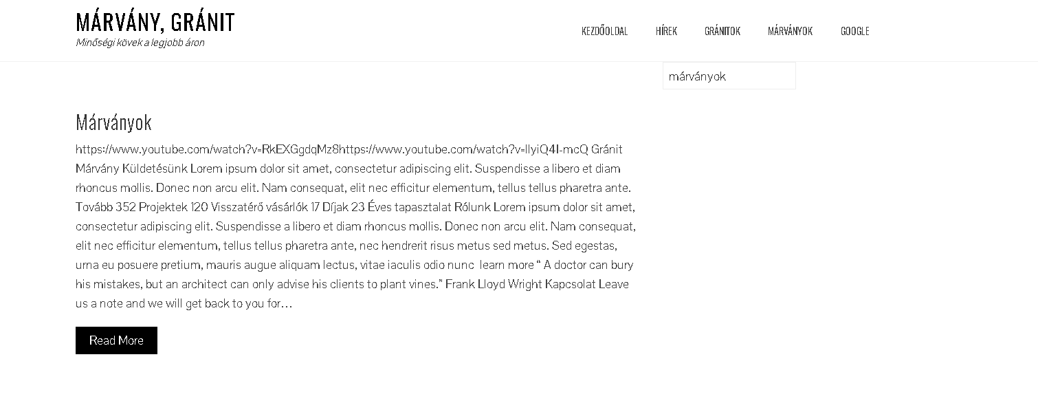

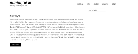

Megoldható, de ez már alapszintű PHP. A sablon search.php fájlja lesz valószínűleg amit módosítani kell, jelenleg csak a találatok kivonatainak a megjelenítése van beállítva és még ebből is szűri a HTML-t, azért néz ki csúnyán.
Mivel nem ismerem sem a sablont, sem a jelenlegi megoldást, ezért annyit tudok csak mondani, hogy a the_excerpt() függvényt kell cserélni the_content()-re, akkor fogja megjeleníteni a teljes bejegyzést a kivonat helyett, de hogy ezt pontosan hol kell átírni azt neked kell megtalálni.

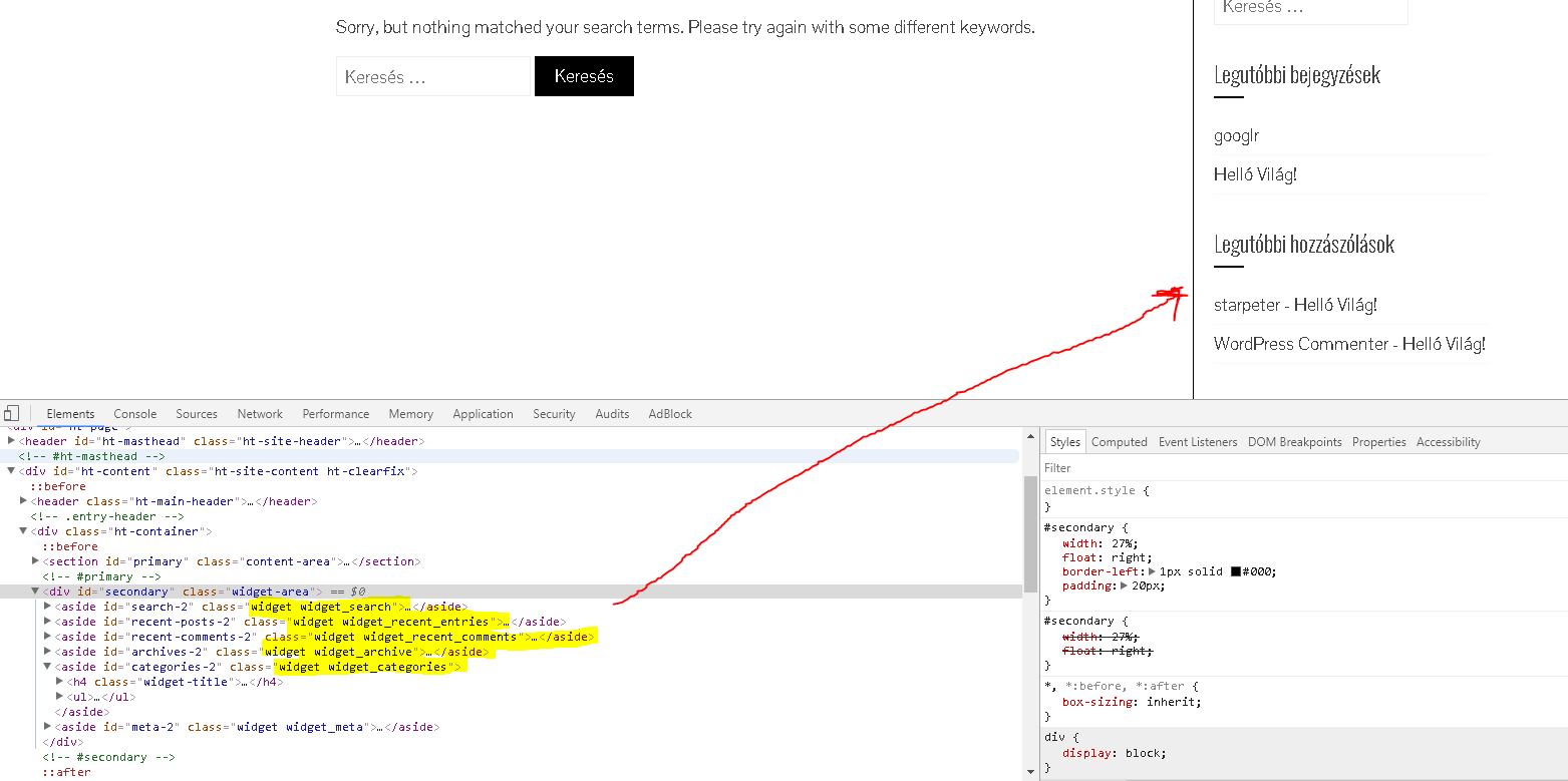

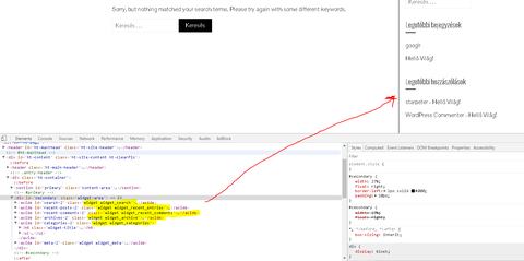

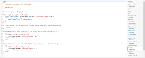

Amiket keresel azok a beépített widgetek, ezek nem találhatók meg a sidebar.php-ben, mert ott csak magát a widget területet hozzuk létre, amibe a vezérlőpulton keresztül bele tudod pakolni magukat a widgeteket, de ezek a WP core részei. Kivéve ha olyan widgeteket akarsz módosítani, amik a sablonnal jöttek, de jelen esetben nem ez a helyzet. Kérdés mit szeretnél bennük átírni, amihez PHP-ba kell nyúlkálni. Módosítani a WP core-t egyébként értelmetlen, az első frissítéssel úgyis felülíródik, amit szerkesztettél, tehát remélhetőleg csak CSS módosításokra van szükséged.
