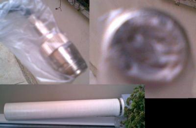

hello
korábban írtam hogy házon belüli gyengélkedő erősségű wifi hálózatomat egy kültéri 50cm-es Yagi antennával akarom orvosolni.
A kérdésem hogy a routerre vagy a pci-os wifi kártyára tegyem rá és hogy hogyan/merre irányítsam?
köszi

Hú, úgy látom, ezt messziről kellene kezdeni. A switch csak példa volt, mivel egy vezetéknélküli hozzáférési pont szerepe a wireless világban nagyban hasonlítható a vezetékes switch-hez. Ha a Windows netmegosztása több gépre is képes megosztani (úgy, hogy a második csatolóra, amelyre alapesetben a második PC-t kötnéd, egy switch-en keresztül több gépet teszel), akkor jó neked a sima AP is. Különben nagyjából egy wifi-router = vezetékes router + AP egyben, hogy tiszta legyen.
"ugy tudom az olyen router amibe az ilyen kábelt bele lehet kötni az elég drága"
Tévedés, olcsó routereken is előfordul antennacsatlakozás. Ha nem pont olyan, mint amilyen a Te kábeleden van, azon a megfelelő átmenettel vagy rövid pigtail-kábellel (végein a megfelelő csatlakozókkal) tudsz segíteni. Mert vastag kábeleken az N-csatlakozó gyakori, routereken és kártyákon meg az a mérete miatt nem fordul elő. -

AXisBOLD
köszönöm a kimerítő választ.
ez igazából egy 50-55 cm-es yagi antenna, ami határozottan kültéri.
De ha ráirányítom a wifi kártyás gépemre remélem jobb jelerősséget kapok mint a gyári(TP-Link N) router antenna, legalább is remélem azt a teljesítményt tudja nyújtani mint egy kisebb pl. tp-link yagi, mert akkor ennek az árát nyertem.
thx

And
AXisBOLD #7319 üzenetére
Az antennák passzív eszközök, a szó eredeti értelmében nem erősítenek jelet. A nagyobb nyereségű sugárzók hatásosabban, kisebb térszögben nyalábolnak, mint a kisebbek. Igaz, a végeredmény hasonló: az effektív kisugárzott teljesítmény és a vett jel szintje is növekszik. Számszerűen annyival, amennyivel az eredeti antennánál nagyobb nyereségű az új. Hogy Neked ez elegendő lesz-e, azt nem tudhatjuk. Egy 30cm-es Yagi 2,4GHz-en kb. 12dBi nyereségű lehet, ha ilyenre váltod ki pl. egy router eredeti 2dBi-s dipólját, 10dB szintnövekedésre számthatsz mind kliens-, mind router-oldalon. Mindenesetre ez nem egy szokásos módja az antennák használatának, ilyeneket inkább kültéren használnak..

AXisBOLD
mimi_bacsi #7272 üzenetére
ááááááááááá
mit juttattál eszembe...
van otthon elfekvőben egy yagi antennám, ami annó kb. 40 Km-ről kapta a jelet(ez nem tudom hogy így volt-e, de a lényeg hogy van
na ezt rátudnám küldeni a TP-Link roureremre???(elég sok bajom van az agyon vasalt födémmel...Fogarasi Árpi itt volt épitkezésnél
