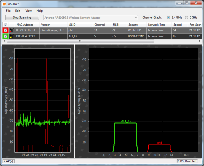

ALI_G
dr.bubo #14165 üzenetére
Na most wifi-n beengedett, LAN-t kihúztam.
WPA-PSK/WPA2-PSK -ra van állítva, de inSSID-er most is ugyanazt mutatja, hogy RSNA-akármi titkosítás.
Nem tudom miért nem jön be a 192.168.1.1-en LAN-on, mikor tudom pingelni. Melyik lehet a mérvvadó? A network/LAN-nál ugyanez szerepel, csak a WAN-nál van más, de azt én állítottam be.
Egyébként csak a szükséges dolgokhoz nyúltam, jelszó, titkosítás.
Ez már jobban néz ki:A pingek között van pár 100-200 között, többi 10 alatt. Nem értem miért ilyen gyenge a jel, most átraktam a routert és egy-az-egyben rálátnak egymásra (na jó, egy ajtón be kell jutnia a jelnek
), mindhárom antenna erre áll, 4 méter a távolság.
