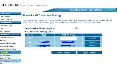

petrusz82 #9998 üzenetére
Ha ez be van kapcsolva, akkor csak amac cim alapján engedélyetett gépek kapcsolodhatnak rá. (de ez nem helyetesiti a wifi titkositást, csak kiegésziti, WPA, WPA2-t érdemes beállitani)
A vezetékest azért nem engedi törölni, hogy el tudd érni a router menüjét. Ha engedné kitörölni, akkor nem tudnád elérni a menüt( nem is tudnál egy géppel sem rá csatlakozni, csak ha resetelnéd a routert) föleg, hogy elötte törölted a wifin csatlakozo cimét, és a mac address filteringet enabe-n hagytad.
petrusz82
Kipróbáltam ezt a mac filteringet.
Ha az enable mac address filtering-nél ott a pipa,akkor elvileg nem is tudna kapcsolódni több gép,még akkor sem ha tudná a jelszót.Csak ez a kettő,amit bevittem.Ha jól értem.Ha pedig kiveszem a pipát,akkor meg olyan mintha be sem írtam volna a MAC címeket.
Viszont az érdekes,hogy ki tudom törölni a nem vezetékkel kapcsolódó gép címét,azonban a másikat nem engedi.

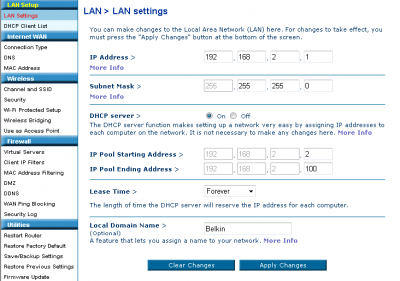

Az "IP Pool Ending Address"-nél miért nem engedi beállítani a 3at?Beírtam,de 11-et állított be a mentés után.Mivel csak két gép osztozik a neten az volt az elképzelésem,hogyha beállítom végpontnak a 3-at,akkor több gép nem is tudna csatlakozni,így nagyobb a biztonság.Bár titkosítás be van állítva.

petrusz82 #9991 üzenetére
Ez az ip adress pontosan mit is takar?Ez a router saját ip-címe,amit a gép lát?
Ezen az ip-címen tudod elérni a router kezelőfelületét!Mit jelent a subnet mask?
Az ip-címeket ennek segítségével lehet két részre osztani! Az egyik rész az állomást (számítógépet) azonosítja, a másik rész pedig azt a hálózatot, amelyhez tartozik. Nagyobb kiterjedésű hálózatoknál van jelentősége! Nyugodtan használd az alapértelmezettet (255.255.255.0)...Mi a dhcp szerver,és mi történik,ha kikapcsolom?
Ennek segítségével kapnak a gépek (eszközök) ip-címet! Ha kikapcsolod és az os automatikus ip kérésre van állítva, akkor nem lesz megfelelő a hálózat működése! Tehát vagy manuálisan fix ip os-en belül, vagy dhcp server használata! Utóbbi egyszerűbb mivel nem kell semmit állítgatni!az "IP Pool Starting Address"és a "IP Pool Ending Address"
Ennek akkor van jelentősége ha aktív a dhcp server! Ugyanis a kiosztható ip címek kezdő és végpontját jelöli! Ebbe a tartományba tartozó ip címeket fog kiosztani a router! -
petrusz82
Pár napja vettem egy Belkin g routert,hogy a lakás más pontjain is tudjak netezni a laptoppal.Be is üzemeltem,és minden frankón működik,de egy csomó dolgot nem értek,hogy mi mire való a setupjában.Ha nem gond,akkor sokat fogok kérdezni,persze csak apránként.-Ez az ip adress pontosan mit is takar?Ez a router saját ip-címe,amit a gép lát?
-Mit jelent a subnet mask?
-Mi a dhcp szerver,és mi történik,ha kikapcsolom?
-az "IP Pool Starting Address"és a "IP Pool Ending Address" a gépek számát határozza meg,hogy mennyi kapcsolódhat?Mivel 2 gép van,az egyik UTP-n kapcsolódik,a másik vezeték nélkül,próbáltam beírni olyant,hogy az "IP Pool Ending Address" 3 legyen,ne 100.Azonban mentés után beírt 11-et.Ez az érték lenne a minimum? -

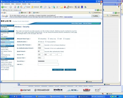

Security Type:
Security Option:
WEP Key Format: -
