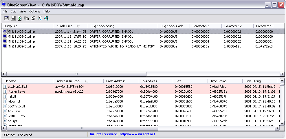

Az utóbbi időben valami nem stimmel a gépemen... XP-t használok, viszonylag friss telepítés.
Eleinte csak a bootolás vett rengeteg időt igénybe. Próbáltam keresgélni, mi okozhatja problémát, az összes felesleget lekapcsoltam. Van például egy felugró nyomtatási ablakom minden egyes alkalommal, de ha rányomok, hogy Nyomtatás, nem történik semmi. A Dr.Watson próbált párszor futni a háttérben, de csak fullra terhelte a rendszert, így kilőttem, mert nem írt ki semmit.
Pár napja viszont már a rendszer döglődik: a Tálca fagy, mintha az egész megállna, a programok mégis mennek a háttérben. A bejelentkező képernyőn csak bejelentkezni nem lehet, mert nem tudom begépelni a jelszavam
Avast vírusirtó, Comodo tűzfal, Threatfire és IOBit 360 van a gépen, igyekszem mindig takarítani és rendet rakni.
HELP!
