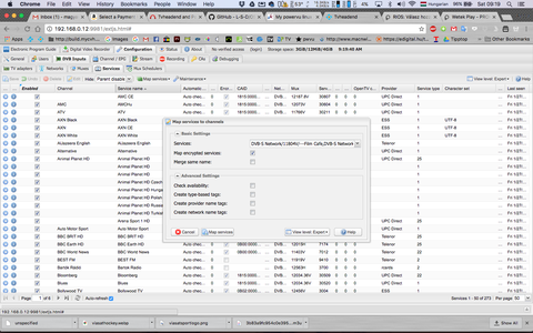

ja,apropó, miért lehet az hogy a TVHeadend nem akar minden service-t lemap-elni?
valamiért csak a cseh HBO HD van a csatorna listámon, aminek a magyar hangsávja nem ac3... -_- -
Mike88
Ez azért van valszeg, mert beta-t használsz. 7.0.2-t ill. akár a 7.0.3-mat ajánlom addig, amíg a 8.0 hivatalosan meg nem jelenik. Ez a maniac project szerintem "megszűnt" beolvadt a hivatalos Aeon noxba az Ő fejlesztései, szóval simán kodi repoból töltsd le az Aeon nox skint. Én is próbálkoztam a 7.9-el, de ugyanúgy számos kiegészítő nem működött.
Ha az EPG kaki (takarjon ez bármit is, fogalmam nincs mire gondolsz), próbálkozz a gravi-s epg-vel. Itt keress rá a gravi szóra.
Csatornaszerkesztéshez készített Celtis egy programot, hátha azzal könnyebb lesz.

zell01
grrr....miért van az hogy a TVH elutasítja a szolgáltatás hozzárendelését? Elmaradt néhány csatorna a listámról... és a szolgáltatások között ott van, viszont a csatornák közé sehogy sem akar átvándorolni... akárhogy próbálom ez a köcsög folyton elutasítja... :/
Mike88
Azt, hogy miután hozzárendelte, a szolgáltatás hozzárendelő ablak ill. fül szokott megjelenni. Itt 3 sor van. Hozzárendelt, elutasított, sikertelen, mellette számmal jelölve, hogy a hozzárendelt csatornák közül melyikből hány darab van. Gondolom én az elutasított sorban áll az 1-es. Nekem sem volt ez meg így, hozzárendeltem egy csatornát, hogy rájöjjek, hol látható ilyesmi.
Ez akkor van, ha nincs kipipálva a "titkosított szolgáltatások összerendelése" ami sztem inkább hozzárendelése akar lenni, félrefordítás. No de hát ezt már említetted te is, hogy hozzárendelésnél ennek kipipálva kell lennie.zell01! Jutottál valamire EPG ügyben meg backup ügyben? 4.0 TVH-et használod még, vagy 4.2-t, maradtál a 8.0 beta-nál? Tök jó lenne egyébként, ha reagálnál a segítő próbálkozásra, azért csak akarnám tudni, hogy volt-e értelme a dolognak vagy sem.

(L:/dl/upc/2017-01/28/143633_nqg83sf0kmopitz2_screenshot_2017-01-28_08_58_13.png)(/L) Bocsi, csak most jutottam oda hogy válaszoljak...
Na átállítottam most én is angolra, az valóban közérthetőbb

zell01! Az első képen a csatorna neve előtt az a --- annak nem kéne ott lenni. Az a baj, hogy nem tudom néven nevezni a gyereket. Talán majd Celtis megtudja mondani miért van ez. A szolgáltatásokban szereplő csatornák között nálam is sok esetben van olyan, csatorna, ami mellett az Automatic check oszlopban az áll, hogy Missing in PAT/SDT. A legtöbb esetben ezeknél service név sincs, de van olyan, ahol van service név is, no ezeket én sem tudom hozzáadni a listához, de ezekből a csatornákból is megtalálható a service listában olyan, ami hozzáadható(!), emellett az áll, hogy auto check enabled. Szóval ugyanarról a tp-ről, ugyanazzal a service névvel, több csatorna is szerepel a Service fülön látható listában, csak valamelyiknél az áll, hogy missing in PAT/SDT, valamelyiknél meg az, hogy auto check enabled.
Nem lehet, hogy ilyet próbálsz hozzáadni?
Rendezd service név szerint a listát, majd úgy keresd meg a Film cafe-t, gyanítom, hogy 2-nél több verzió lesz. Az első oszlopban ott a lejátszás "gomb", játszd le, s abból kiderül, hogy melyik a magyar. (persze a boxon ne legyen "megnyitva" csatorna)Egyszer kerestem, hogy mégis mi az oka ennek, mert biztos, hogy valami helytelen beállítás, de hamar feladtam, mert igazából engem nem zavar, úgy is látom ez alapján mi adható hozzá, és belenézek a műsorba, ha nem vagyok biztos benne.

egyébként azért nem értem ezt a service mapping-et mert a magyar meg a román filmcafe tök másik TP-n van, teljesen különálló csatorna...meg pl a Prime-ból csak egyetlen egy van, aztán azt se tudom már utólag hozzáadni... és amúgy valóban, azok a csatornák előtt amiket nem akar mappelni, van 3 kötőjel... és nem tudom ez valami scan beállításon múlik vagy mi???

nálatok be van kapcsolva a network-nél a Provider ID-k meg csatorna számozások? amúgy ti hogy adtok hozzá új csatornát, ha netán a szolgáltató ad valami újat? -
Mike88
Nincs, ez arra vonatkozik nem, hogy használja-e a szolgáltató általi csatornaszámozást? Ez nálam ki van kapcsolva, különben ha új csatornát adok hozzá, akkor aztán kereshetem a bemapelt csatornák között, mivel csatornaszám ekkor nem 0 alaphelyzetben. Azért jó, ha 0, mert ha számozás szerint van sorba rakva a lista, s nálam úgy van, akkor a lista elejére kerül, aztán persze adok neki egy csatornaszámot.
Ha új csatorna érkezik, akkor azt elvileg automatikusan lekeresi a TVH, kikeresem név vagy tp alapján, majd hozzáadom. Ha áthelyezésre kerül, akkor a bemapelt csatornáknál (Csatorna/EPG fül) megadható a szolgáltatások oszlopban a csatorna új helye (már ha azt a TVH már lekereste).
Ha valamiért mégsem találná meg automatikusan az új csatornát a TVH (meglévő muxon/tp-en), akkor újra keresem annak tartalmát. Ehhez a muxok fülön adott tp-t szerkesztem, majd szkennelés státusznál megadom, hogy aktív, eztán mentés. Úgyhogy ezt meg is próbálhatnád, keresd le újra a 11804 V (U*C) vagy a 12563 H (D*gi) tartalmát. -

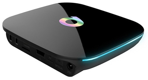

Meg új vagyok ezen a téren ha rosszat írok ne harapjatok.
Vettem egy wetek openelec boxot.én naiv olvastam androidos meg milyen jó a paraméterei.ma szembesültem vele hogy kodi van rajta és semmi más.
Kérdés
Tudom olyan firmware-t tenni rá amitől mást is tudnék futtatni rajta.
értsd androidos alkalmazasok vagy felejtsem el és torodjek bele hogy nem figyeltem
Előre is koszonom az építő jellegű válaszokat. -

Basszus, akkor remélem nagyon jó áron vetted, mert egyéb esetben nagyon rosszul választottál.
