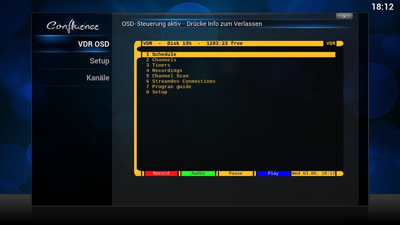

Mike88
Hogy TVHeadend talál-e csatornát, azt megnézném. Töröld le a VDR-t, tedd föl a TVH servert.
Majd PC-n nyiss egy böngészőt címsorba box IP címe, mellé 9981-es port, pl. 192.168.0.100:9981
Eztán a varázslón fuss át, majd a Beállítás -> DVB-bemenetek -> hálózatok fülön adj hozzá egy hálózatot. A felugró ablakban szerintem nem kell megadni semmit sem, bár C-re még sosem használtam, de ha digikábeles vagy, annál akár kiválasztható a digis muxok. Mented, majd átlépsz ugyanitt a TV adapterek fülre. C tunerre kattintasz, majd megadod a létrehozott hálózatot , engedélyezettet kipipálod, majd mented.
Muxok fülre mész át és itt a hozzáadással egyesével megadod a frekvenciákat, ha egyéb hálózatról van szó.
Ha ez megvan átlépsz a szolgáltatások fülre, majd kijelölöd azon csatornákat, amiket nézni is szeretnél (1 lapon jelölöd ki) majd szolgáltatások hozzárendelése, s ott a kiválasztott szolgáltatások hozzárendelése. -
péjé
sziasztok,
szereztem egy wetek play-t, dvb-c tuneres. felraktam a VDR-t és a hiába kerestetem a csatornákat nem talál. be van álltva hogy c tuner, hungary, auto-ra van állítva minden de nem talál. Ja és az antenna is be van dugva...:-)
mit nézzek még meg? köszi -

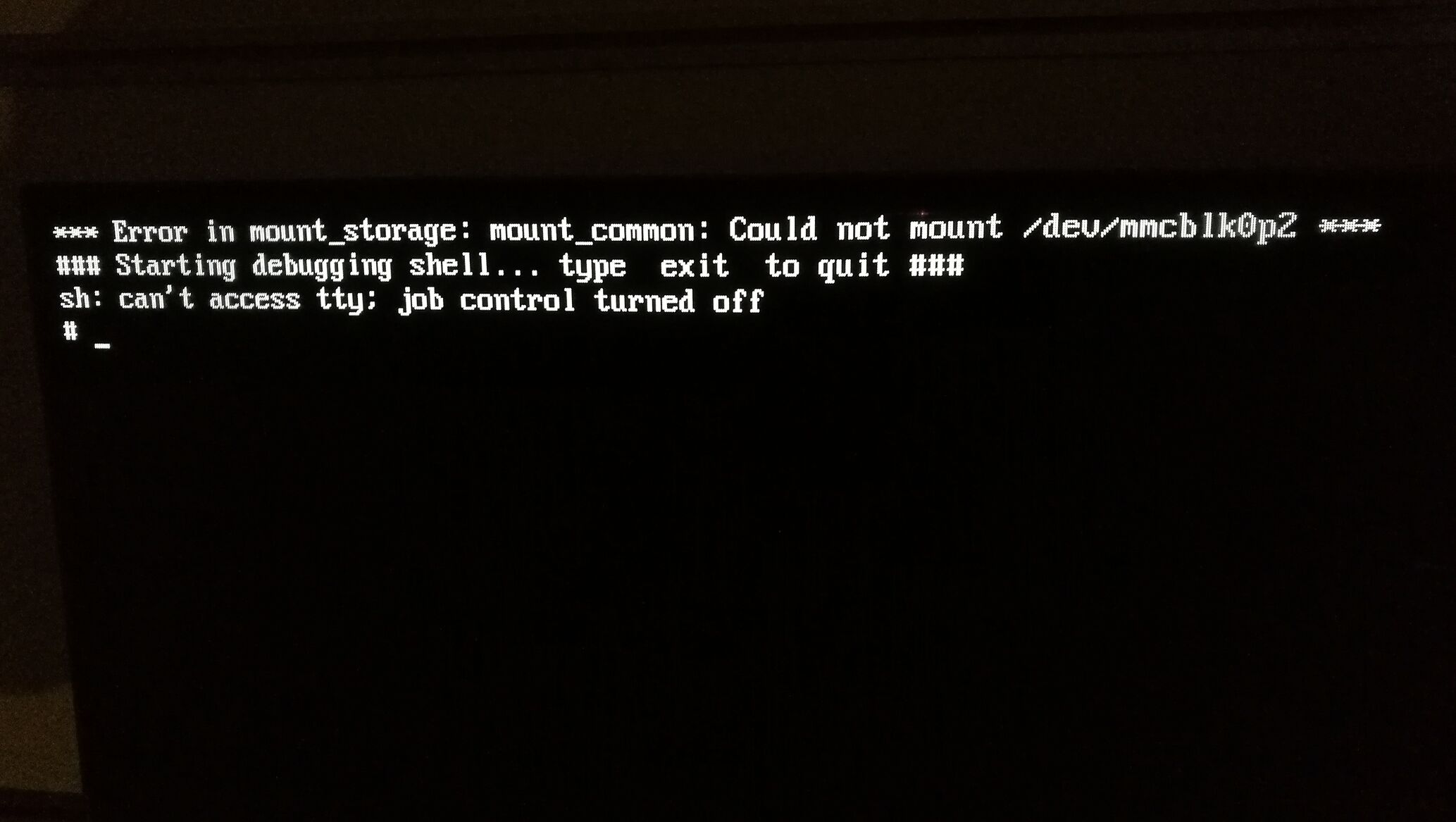

Ezer éve nem jártam wetek topic felé... Most viszont szükségem lenne a segítségeteket... Annak idején egy wetek play 2 nand Flashbe lett írva a libreelec.. Fut is rendesen... De a barátom mivel sat nézésére használná,ez nehézkes, szeretne openatv enigma2 szoftvert rá... Régen hipp hopp ment, de most amennyit olvasok annál kuszább a dolog...
Hogy tudok Flashbe openatv-t vagy akár sd-re?
Hálás köszönet!
