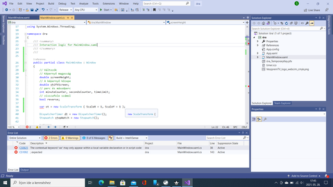

cigam
Alexios
#9608
Én elhiszem, hogy ez a sava borsa, de én nem egy gasztronómiai csodát akarok, csak egy zsíros kenyeret. Még arra is rá kellett keresnem mijaza MVVM, nemhogy MVVM pattern.
Előttem a hétvégea hátralévő évek, hogy megértsem ezt a kódot. Amúgy egész érdekes amit írsz (már amennyit megértettem belőle, és a kódból, bár az tök zavaró hogy mindennek ScaleX neve van, és hiába írtad nem értem mit csinál a DataContext) Szóval jó sok kérdőjel született, de legalább látom merre kéne elindulni.
Köszi!Ezek az absztrakciók tök felesleges bonyolítások. Miért nem lehet azt írni, hogy pl.
MainWindow.ScaleTransform(x,y);
Ez beállítja a ScaleX és ScaleY transzformációt, az x és y értékének megfelelően. -

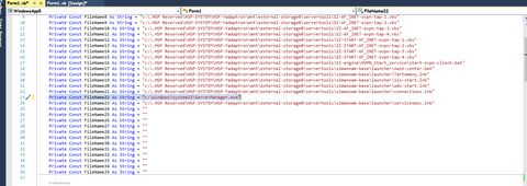

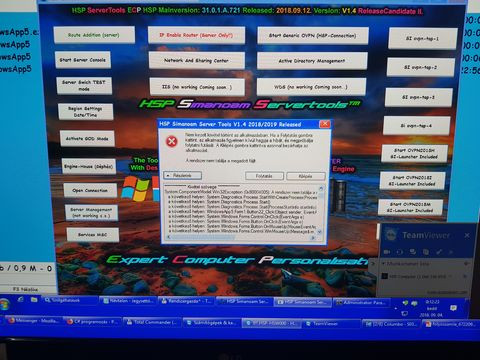

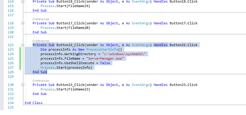

egyszerűen nem értem hogy mi lesz ezekkel az exe-kkel ha a gomb indítja el.
" googlen megtalálom " ---> napok óta éjjel nappal ezen google-zok.
itt vannak a képek a " proces start info " -s változatról, a helyzet ugyanaz: nem találja a fájlt.
érdekes a sima process.start ami DIREKT A FÁJLRA MUTAT ( lásd kép ) az sem működik.
képeket csatolom. már tényleg nincsen semmi de semmi ötletem.
