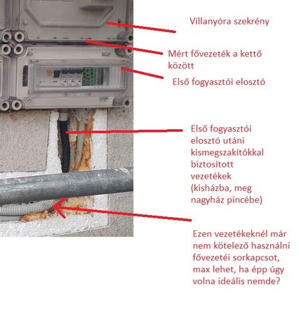

csubuka
Köszönöm a választ!
Úgy gondolom, hogy az alábbi kép azért nagyjából szemléltetné, hogy hol kötelező és hol max ajánlott a fővezetéki sorkapocs használata... (éppen a saját villanyóra szekrény és alatta levő 12 modulos első fogyasztói elosztó, főelosztó vagy ilyesmi funkcióban működő doboz képével szemléltetve)
Remélhetőleg nem tévedek sokat. -

a mérőhöz minél közelebb, de mindenképpen a legelső fogyasztói elosztószekrényben kell lennie. sokan ezért erőltetjük azt, hogy elmenő szekrényes mérőhely kerüljön beépítésre.
régi fa szekrény szabványosításánál a mérőhöz szoktam beépíteni, a szekrénybe csavarozott fk elosztóba
