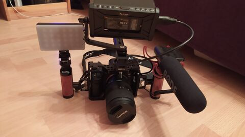

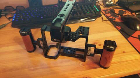

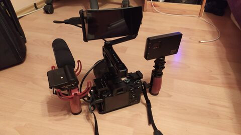

CosmoBacsika
A cage (UURig) és a top handle 22.000 Ft (szállítással együtt) (itthon ezt a kombót 36.000 alatt nem találtam sehol)
A smallrig side handle (2 db) 18.500 Ft (szállítással együtt) (Itthon 24.000 ért találtam DARABJÁT)Mondjuk azt, hogy 40.000 Ft

CosmoBacsika #26383 üzenetére
Csináltam egy hasonlóan kétkezes riget, nagyon jó lett a fogás, nagyon kényelmes, szinte kínálja magát a zsonglőrködésre. Csak éppen nem tudom nyomkodni tekergetni, simizni a kamerát.
Bár azt írtam hogy nem javaslom a rigelést sokminden miatt, azért most csorog a nyálam
Rakd bele össze a cuccot, arról is postolj.Mennyibe volt így berendelgetve amit látunk?

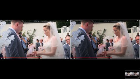

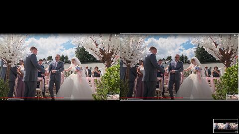

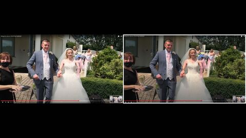

Az ACES feladata hogy a különböző kamerák közötti matchelést megkönnyítse. Amikor megadod neki az IDT-t, azzal megmondod a programnak hogy milyen kamerától érkező jelet kap és ő azt egy szabványos REC709 kimenetre konvertálja.
Ha van Panasonic VLOG-od, Sony Slogod, Fuji Flogod, mindegyiknek beállítod a megfelelő IDT-t akkor egyforma képet kellene hogy adjanak, amennyiben mindegyik pontos WB-re lett beállítva.
Legalábbis a tone curve az ilyen esetben egyforma lesz, a color wheeleknél az offsettel tökéletesen egyformára lehet húzni az expókat. Szín eltérések azért vannak, de nem ordító a különbség, pláne hogy pár kattintásból tartasz ott mint normál matchelésnél fél óra meló után.Az ACES előnye, hogy mind a highlight mind a shadow tartományban bele próbálja préselni a rendelkezésre álló LOG információt a képbe. Épp ezért az ACES highlight kezelése a kedvencem és emiatt használom.
Az ACES hátránya, hogy az esetleges REC709-en túllógó színeket nagyon csúnyán képes megjeleníteni, bután égnek ki lézer fények, én sokszor tapasztalom esküvőknél (
csak les*arom). Illetve sokkal inkább codec killer mind bármilyen más gradelés, sokkal kisebb módosításra képes blokkosodni úgy, hogy ACES nélkül máshogy elérve ugyanazt a gradet az utóbbinak semmi baja, míg az ACES verzión zizegnek bizonyos színek.Én mindenesetre minden felvételemet ACES-ben dolgozom fel, bőven túlmutatnak az előnyei a hátrányain.
ACES 1.1/1.2 nem igazán számít bár elvileg a legfrissebb ACESnél megoldották a gamut túllógós problémát (ACES 1.3, Resolve 17.3)
Fontos, hogy amit te beállítottál slog2 (Daylight) az s-gamut-hoz van és nem s-gamut3.cine-hez. Taranistól tudsz venni slog2/sgamut3.cine IDT-t
Szerk: és igen, a goprot is lehet matchelni Arri Alexához ezzel a technikával ha a scene dinamikája nem nagyobb mint a GoProé
Szóba került Teasüti esküvő videójában az ACES, gondoltam megnézem. IDT: slog2, ODT: REC709. Elsőre az tűnik ki, hogy a flat slog2 "visszakapja a színeket". Ez azt jelenti, mint ha egy LUT-ot húznék rá, ACES ad neki egy slog2-höz passzoló gradet, amit utólag már csak minimálisan elég korrigálni?

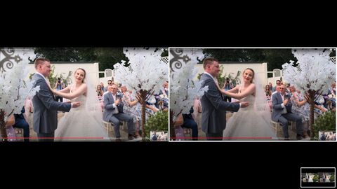

Teasüti #26346 üzenetére
A szaggatás csak kötözködés, engem nem zavar.
A világos ruha és a nem túlexponált arcbőr nehéz téma, a példáimon valóban már szürke, original file kéne ahhoz hogy lehessen kísérletezni.Ne tessék takarózni az egy hónap szabival, mondtam én hogy ultra magas elvárásokkal indultál neki a napnak, és végül mégsem tartottad a nagyobb részét a terveknek, pont azért mert közbeszólt a valóság. Ezért is javasoltam anno praktikus megoldásokat. Így most nekimentél a melónak úgy hogy megmutatod - nekünk és magadnak - ezt hogy kell, de a vége a saját elvárásaidat sem biztos hogy hozta (mondjuk erre számítottál már a meló előtt)
Mondom ezt úgy hogy szerintem tök jó a végeredmény, pláne első munkának, vannak benne ötletes kreatív megoldások és a színekkel én jórészt elégedett vagyok. Csak a nagy mellény mellé kijárt a kritika

Teasüti
nozs23 #26339 üzenetére
Pedig nyitva mentem beltéren mindenhol. Nem emlékszem kültéren mi volt. VND-t nem használtam, de konkrétan nem emlékszem mivel vettem le az expót. Most vagy motion blur-t kéne rá rakjak (lehet azt látja Tuninger szaggatósnak) vagy rekeszelve volt. Ez a hátránya, ha egy hónap szabira megy az ember meló után.
#26345Tuninger
Jah, értem. Ez akkor szerintem egyéni preferencia lesz. Még filóztam azon is, hogy a Black Pro Mist-ből szar se látszik és tegyek-e rá vmi glow effektet.
Én szeretem ha fényárban úszik a fehér ruha. Fotóimat is úgy szoktam kidolgozni, hogy véletlenül se legyen szürke a ruha. Ahhoz meg kell a fényerősség, mert azon az IRE-n - amit mutatsz - a ruha már szürke szerintem.
Meg ha a napon van az ember, akkor az ne nézzen úgy ki, mintha vmi fénycső alatt állna. Legyen vmi melegség érzet. Én ilyenkor előszeretettel csinálok high key grade-et. Nézzétek el nekem! -
Teasüti
Akkor csak én szeretem sz.patni magam. Hasonlóan, mint te.
A kaukázusi (fehér) bőrszínt 70 IRE környékére ajánlott kihozni.
Akkor viszont kb helyben vagyok, nem? Nem méregettem a bőrszínt color picker-rel így külön, de nekem szemre kb ott van a felső harmadon, ahogy fotónál is szoktam. Kivéve persze, ahol közvetlen napsütés van, mert ott nyilván kiég szinte a bőr is, de hát ott ez van. (Vagy ez hiba?)Tuninger
A kiégett részeket amúgy nem értem. Felteszem az ablakokról van szó, mert máshol nincs kiégés. Viszont itt ha nem hagyom kiégni azt, ami amúgy sem érdekes, akkor expózzak az ablakra? Vagy hogy kell azt? Ha oda expózok, akkor meg sötét lesz a helységben. -

Teasüti #26338 üzenetére
A csajoknál reggel abban a szobában ha nem lett volna nálam az UWA, akkor nem tudom hogy oldom meg. Kb lépni nem lehetett, akkora nyomorgás volt.
Ott nagyon gyorsan kézbe kell venni az irányítást és kizavarni a felét a résztvevőknek, villámgyorsan elmondva hogy mindenki sorra fog kerülni, rotákban segíthetnek a menyasszonynak, de a jó felvételekhez elengedhetetlen hogy NEKED legyen helyed. 99%-ban rebbennek szét / csinálják amit mondasz. Tényleg "rendezhetsz" mindenki azonnal beáll a sorba ha megmondod mit kell csinálnia.Igen, úgy értettem ahogy Vond mondja, hogy a youtubera menjen fel magasabb felbontásban.
Érzetre világos nekem a bőr és nincs igazán kontrasztja, De ez már inkább ízlés kérdése.
Nem olyan bonyolult az az ACES, berakod input device transformnak Taranis FLOG_Fgamut IDT-jét, outputnak REC709-et választasz. A color panelen pedig az offsettel állítod az expót mint a lightroomban, a WB/ Tint állítás is sokkal természetesebben működik, a Highlight recovery és a shadow boost is jobban hasonlít a lightroomos viselkedésre mint bármilyen más megoldással (ez mind a normál primary, nem a log panel).
Amiket postoltam esküvők azokat én mind a fenti alapján korrigáltam, sőt, csak expó és kontraszt korrekció volt, a WB-hez, highlighthoz, shadowshoz max 1-1 snittnél kellett nyúlnom.
Szerk: Vond észrevételei, a kezdő épületes "crane" jellegű snittek: ha ezek nem széleslátóval lettek volna készítve hanem mondjuk 50-80mm-en, akkor horzsolnának. Így nem adja ki viszont annyira
szerk2: ja nem flogban mentél hanem eternában. Akkor REC709 az IDT és REC709 az ODT és minden csúszka hasonlóan működik, csak nem lesz annyi tartlék a fileban.

Teasüti #26333 üzenetére
Tuninger reakcióit még a vágási hibákkal egészíteném ki. Már az első három, távoli snitt az épületről zavaró, legalábbis nekem. Majdnem ugyanolyan képkivágások. Szerencsésebb lett volna mondjuk egy távoli, közeli, távoli kombóval nyitni. De később is sok ilyen van. Ezért is lett volna jobb több közeli felvétel. Akkor tudsz szépen, változatosan vágni.
vond
MODERÁTOR
Teasüti #26335 üzenetére
Én ezt nem élem meg olyan tragikusnak. Kint fix 5600K, oszt csók. Árnyékban kicsit hideg lesz, na bumm. Max. tolok rá egy pici sárgát utólag. De ha úgy marad, az is természetes, a helyszínen is olyan volt. Azért szerintem nem kell mindenáron tökéletesen fehérre csinálni (utólag) mindent. A beltéri melegfényes felvételeket sem szokás szerintem full korrekt WB-re kihozni.
vond
MODERÁTOR
A nagyobb felbontást szerintem úgy érti Tuninger, hogy hiába lenne mondjuk csak 1080p a kész export, told fel 1440p-ben, vagy akár 2160p-ben, mert úgy nagyobb bitrátát is kap, és szebb lesz a FullHD változat is, mintha csak simán 1080p-t nyomnál fel.
Mostanában én is minden FullHD anyagot 4K-ban töltök fel. Gugli szervereken elfér, plusz adott esetben el lehet adni akár 4K-nak is.
Ki dönti el, mennyire kell élesnek, részletgazdagnak lennie egy 4K videónak?

Tuninger #26337 üzenetére
Te azt mondtad meg, hogy ne logoljak, hanem menjek beégetve Eternán, úgy kevesebb a meló és nem veszek el hetekre post-ban.Ezek a problémák úgy is fennállnak.DoF? Mi az a DoF?
Crop szenzorok vagyok f2.8/4 18-55 és f4 10-24-gyel.
Ez 60->24 konverzió. A 60 viszont 1/100 (beltéren) és 1/120-al forgott.
24p-ben csak a lerakott kamera forgott, mert oda nem kellett lassítás.
Amúgy szerintem szaggatós, de ettől lesz filmes, nem?
Nekem személy szerint a HFR tetszik és filmezni is interpolációval szeretek (jó az a szappanopera), de a közvélemény szerint én az elenyésző kisebbséget képviselem.Amúgy ekv 50 fölé kb sehol nem mentem, így is küzdöttem, hogy ne lépjek rá semmire, nem essek el. A csajoknál reggel abban a szobában ha nem lett volna nálam az UWA, akkor nem tudom hogy oldom meg. Kb lépni nem lehetett, akkora nyomorgás volt. Néhol egy méterért küzdeni kellett... Sokan voltunk egy pici szobában, aminél az én hálószobám nagyobb.
De szívesen fogadok példákat, ha vhol vmit jobban meg lehetett volna komponálni!Nem terveztem magasabb felbontást. 1440p-t még talán ki tudnék tolni, de ott már több helyen natív alá esne be a felbontás.
Túlexpós? Sokszor? Fotónál bevett szokásom, hogy a bőrt kb a felső harmadra tolom fel, hogy szép világos legyen a kép. Itt is nagyon sok helyen még pakoltam rá Taranis expo korrekciós LUT-jait, harmad-kétharmad EV-ket még kültéren is és csak highlight-ot vettem vissza.
Nekem ez így tetszik, de valószínűleg elég fogalmatlan vagyok akkor a helyes módjáról a bőr expózásának. Mármint oké, kamerában ha veszek egy 0 EV-t a bőrre, akkor az technikailag helyes. De utólag mennyire kell ezt felerősíteni, hogy kb mennyi IRE legyen átlagosan, azzal nem vagyok képben.
Én még akartam volna fényelni őket, mondjuk a pavilon alatt a végén, mert nagyon árnyékosak.
Fotónál ezt még simán felerősíteném, csak itt kicsit bonyolultabb maszkolni és inkább neki se állok.ACES-ben még ennyire sem vagyok gyakorlott, azt nem most szeretném megtanulni.
Az a baj hogy végül nem mentettem le az "én megmondtam"-os hozzászólást.Hol a 4K 24 1/50? szaggatunk mindenhol, hámiazhogy össze vissza jár a WB, "kiégve" részletek, bőrszínaz miaz, out of focus felvételek, berántós kamera, túlhasznált digitzoom, dőlünk mindenfele, warpoló képszél...Tök jó lett, pláne első videónak! Viszont hiányolom a dofot, olyan mintha végig kb 28mm-en mentél volna gimbalról, így nincs "depth" érzés és nincs subject isolation, és olyan dolgok is bekerültek a képbe ami 50mm-en már nem lett volna gond. A végén a csokordobós rész nagyon király a srác reakciója pazar. A belecroppolás nekem csak 1x-2x adja, sokszor inkább "olcsó" hatásvadász érzésem van tőle. Töltsd fel magasabb felbontásban is!
Brutál jó a dinamikája egyébként az XT-3-nak, sok snittnél úgy érződik HDRnek, hogy nem mesterkélt. Sokszor viszont túlexpós a bőr is pedig árnyékben van a pár, azt biztos hogy ACES-ben vissza lehetett volna húzni.
Azért annyira nem ugrál a WB, a kilógó snitteket simán lehetne korrigálni, pláne ACES-ben és nem is lenne sok meló. -
Nekem az hiányzik, hogy ne nullát mutasson kiindulásnak a szoftver és lehessen számokkal dolgozni, ne csak szemre menjen.
RAW képeknél ki lehet technikázni, hogy a vaku fénye mennyi, a beltéri halogén izzó mennyi, az árnyék kb mennyi és odatekered arra a Kelvin-re és kb jó is (ha a visszaverődő fények sem tint-elnek nagyon). Itt meg most a +200 Kelvin a napsütésben hogy aránylik a másik jelenetben lévő árnyékos -2000-hez? Szemre kb hasonlóra sikeredett, de mégse. Hiányzik az az 5% még. Aztán ha komolyan match-elni kéne, akkor indulhat 6-7 node-nyi match workflow és 5 perc meló kb.
(WB miatt fényképeknél is szoktam hisztizni. Ott meg egy képen belül balanszolni a kevert WB-t, az még nagy kedvenc.)
Teasüti
Mert én szeretem konzisztensen szerkeszteni a képeimet, videóimat. Fix WB-vel az a baj, hogy a világ nem fix és ha eltolódik kékbe vagy narancsba attól függően éppen merre fordítom a kamerát, azt így is úgy is vissza fogom húzni post-ban. Viszont 10 bitnél még úgy ahogy, viszont 8 biten meg nem igazán tudsz színt korrigálni utólag, mert nem lesznek meg azok a színárnyalatok, amiket helyes WB-vel rögzített volna a kamera. Akkor meg már AWB Lock vagy custom WB - ha jut rá elég figyelem. Úgy kevesebbet kell korrigálni és közelebb is lesz a jóhoz. A videós észrevétel inkább arra vonatkozott, hogy itt nincs Kelvin skála, mint mondjuk Lightroom-ban, hogy a RAW képet (meg a másik 20 db-ot a sorozatból) fixen 5600 Kelvin-re belőni és akkor az technikailag is annyi és van összehasonlítási alapom a skálával.
Csak a WB-re:
Kültéren miért nem mész fix 5500-5600 kelvinnel? Én ott mindig arra állítom, aztán max. utómunkában picit eltolom, ha a felhős, vagy napos részek igénylik, vagy mondjuk olyan a környezet, hogy belenyúl a fehéregyensúlyba (pl. fák alatt, körül minden tiszta zöld lesz).
Én mondjuk beltéren is inkább megnézem az elején, hogy kb. mi a jó, aztán fix WB-vel nyomom ott is, ha nagyjából ugyanolyanok a körülmények, ugyanaz a helyszín.
A fix fehéregyensúlyt könnyebb javítani is (ha nincs totál elrontva), mint az automatát, ami akármennyire is jó, állandóan benne van a lehetőség, hogy valami eltéríti. Csak akkor használok AWB-t, ha nagyon muszáj.
Teasüti
Első eskü videóm.
Jöhet a savazás.
A színeket meg se próbáltam match-elni egymáshoz. A WB összevissza változott kültéren, így csak nagyjából hasonlítanak egymásra a klipek.
Bőr is néhol rossz expóval sikeredett, főleg közvetlen napsütésben árnyékból kilépve. Ezeket meg se próbáltam javítani igazán, csak visszább vettem kicsit mindenből és rábíztam a Fuji profilra a többit. (Eterna 400 Output LUT-nak - köszi Taranis!)
Ha emlékezetem nem csal, akkor fixált AWB-vel mentem, de olykor elfelejtettem fixálni vagy feloldani, szóval azért volt inkonzisztencia bőven. Probléma továbbá, hogy WB mintát vételezni se tudtam mindig ugyanarról a tárgyról minden jelenetben, mert vagy nem szerepelt mindig, vagy olyan ráeső fények voltak, hogy elvitte volna a susnyásba a WB-t. Talán a WB korrekció okozta a legnagyobb fejfájást.
Hiába, azért egy RAW-hoz képest még a Log is beégetett színekkel operál. Fotónál a WB elég abszolút, videónál viszont nagyon hiányzik, hogy Kelvin-re lehessen WB-t állítani post-ban. -
