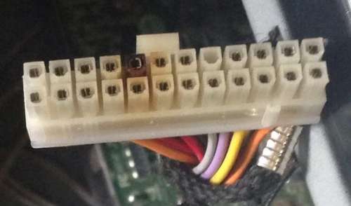

Lompos48
alexielchan #16591 üzenetére
Hidegen megmérném műszerrel, hogy a 2 konnektor COM lábai az alaplapon és tápban is rövidzárlatot mutatnak egymáshoz viszonyítva.
Lompos48
Ez szerintem csak az eredmény része, okozat. De mi lehet az ok?
Lompos48
alexielchan #16587 üzenetére
Érdekes jelenség! Valami más bibi is lehet ott (nem tudom mi). Tény, hogy a 24 pines konnektorból 8 COM (GND) vezetéken van. Ezek mint a tápban, mint az alaplapon is össze vannak kötve egymással. Ha esetleg egyik nem érintkezik, a másik 7 között kellene elosztódjnia az addig általa vezetett áramnak. Ugyanakkor a rossz kontaktus 2 oldalán ugyancsak a korábban említett kötések miatt nem jelentkezhetne potenciálkülönbség. Akkor meg mitől égett el annyira az a kontaktus?
tornas
Kicserélni a csatlakozó hüvelyt illetve a pin-t magát is. Ha jól látom akkor a megégett pin-hez egy fekete kábel tartozik, ami a GND (föld). Lényegében a kontakt-hiba miatt égett meg ez a pin, gond volt az áram-visszavezetéssel. Az alaplapon nem égett meg?
Ha lenne egy hibás tápom, akkor esetleg arról levágnék egy fekete pin-t az alaplapi csatijáról amit kicserélnék a megégett pin helyére, zsugor-csövezéssel és forrasztással. Időleges megoldásnak megteszi...
Esetleg meg lehet próbálni a megégett pin-t megtisztogatni és összébb nyomni, hogy jobban érintkezzen (feltéve, hogy nagyon megégve, oxidálva). Egy kisméretű órás csavarhúzóval megoldható lehet a művelet.
