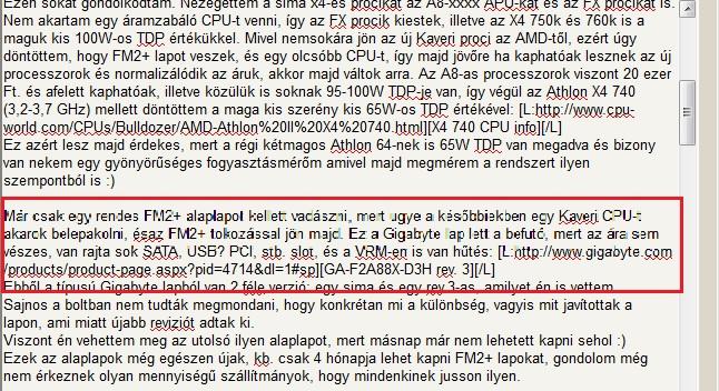

igazából nem tudtam hova írjam ezt a kérdést, beírom hát ide, mert szerintem vagy táp gond vagy VGA vagy alaplap
Szóval most fejlesztettem a gépemet, új alaplap (Gigabyte GA-F2A88X-D3H (rev. 3.0)), új cpu (AMD X4 740), új ramok (2x2 GB CSX 1333).
A ház, táp (FSP Blue Storm II - 350W), vga vinyók maradtak a régiek.
Mióta az új cuccok vannak benne, azóta serceg valami néha, én a tápra gondolok, de nem tudtam a hang forrását pontosan behatárolni. Inkább táp mint alaplap.
De nem mindig serceg, néha magától, de néha meg akkor ha valami mozgás van a képernyőn, mondjuk görgetek lefelé vagy elindítok egy játékot. Néha pl itt a fórum olvasásakor is így összekuszálódnak a betűk pár másodpercre, aztán magától kitisztulnak a karakterek:Az a fura, hogy mint a képen is látszik, nem mindenhol néznek ki így a karakterek csak 1-2 részén a képernyőnek.
