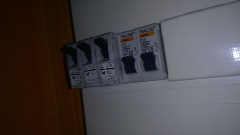

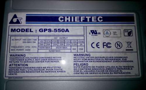

Szia.
Amper értéket nem ír.
Csak,hogy b16-os a belső biztosíték.A külső "gyárin" nincs semmilyen érték jelölve.
De mindkét biztosítékot lenyomja.
Találtam azóta netes leírást,hogy 2x annyi ampert vesz fel elvileg,mint a többi.
Névlegesen 80+ ampert.Még a többi nagy táp csak 40-et.
De 1ik értéket se értem,mivel még,ha ennél 2x nagyobb is lenne háztartásokban,még az is kevés lenne az általános tápoknak is. Vagyis nem tudom mennyi a biztosítékok tűréshatára.
Mivel nem hiszem jellemző a 16 fölötti vagy 32Amper feletti kihasználtság,otthoni eszközöknél(beleértve tápot).
Lágyindító relé-t javasoltak felszerelésre.
De a nagy áramfelvételt leszámítva,még így is érthetetlen,hogy ennyire nagy lenne-e.[ Szerkesztve ]

válasz tornas #19661 üzenetére
fi relét én is hiányoltam de mivel albérlet és látjuk a helyzetet, szerintem ez itt hiú ábránd.
szerintem felesleges a c-ben gondolkodni (bár nem vagyok szakértő) egyszerűen arról van szó (az én mórickatudásommal kisakkozva) hogy elfáradt a thermoelem (ha jól tudom ezekben az van) vagy valahol van benne egy zárlat és melegszik, erre pedig az előírtnál nagyobb idegességgel reagál.
nálunk az amúgy perfektnek kinéző kismegszakító a klímára melegedett fel, pedig az sem szedett ki 300-400W-nál többet, és volt rajta még egyszer ennyi fogyasztó előtte sok sok évig, mégis cserélni kellett mert 5-6A-től megmelegedni az nem normális.
@(#19662) tornas: nem életvédelmi hanem biztonsági szempontot írtam. szerintem nyugodtan feltételezhetjük, hogy az eredeti alu kábelek vannak a falban az eredeti gány kötésekkel (a kismegszakítóból ítélve) itt 10A esetén sem tartom ördögtől valónak (mondom még egyszer laikus vagyok) hogy inkább ne engedjük meg neki a C karakterisztikát, mert esetleg a B és C közti tartományba eső terhelés lesz az ami elfüstöltet egy kötést.
DeFranco
válasz tornas #19659 üzenetére
azért én nem vagyok biztos benne, hogy mindenkit rá kellene dumálni a c-s kismegszakítóra ha kell ha nem. annak is megvan a helye, olyan helyen, ahol nagy kezdeti áramfelvételű fogyasztó van (mosógép, mikró) de egy szobába ahol jellemzően nincs nagyfogyasztó inkább a b karakterisztikát szokták javasolni és nem véletlenül. ugyanis az hamarabb leold, ami biztonsági szempontból előnyösebb, már pedig az nem normális, hogy egy pc vagy egy tv levág egy b-s kismegszakítót.
erre c-set tanácsolni olyan, mint ha arra hogy eszi az olajat az autó azt tanácsolnád, hogy öntsön bele kettővel vastagabbat, mert azt nem fogja enni, vagy arra, hogy szétveri a mosógépet a csapágy azt, hogy csukja ráa z ajtót akkor nem fogja zavarni.
@alcca: sok mindent elmond a főbérlő fillérb.ásáról hogy ha képes volt berakatni azt a két kismegszakítót akkor nem volt 3x600 Ft-ja arra, hogy azokat az ősmegszakítókat is lecseréltesse. lesz ott egyéb gond is.
nem vagyok szakember, de szerintem jó eséllyel a kismegszakító fáradt meg, azt kellene kicserélni először.

válasz tornas #19657 üzenetére
(#19655) DeFranco
Köszi a választ.
A táp volt szervizben, ha rosszak lennének a kondik, akkor csak megcsinálták volna (3 hétig ültek rajta). Így ránézésre én se látok semmit, de felnyitni nem akarom.
Hát 5 db kismegszakító van. 3 db régebbi típusú és 2 db újabb. Persze az én szobámban a képen látható jobb oldali megosztó van. Sajna eléggé kopott a cimkéje, de látszik, hogy 10 amperes. A régebbiből a 16 amperesbe ha bedugom (ami a fürdőszobában van) akkor nem csapja le. Vagy ha az újabbak közül a C16-osba (ami gondolom szintén 16os lehet) dugom be akkor se csapja le. Jelenleg egy másik szobából hozom át az áramot a gépnek az újabb C16osból. Eddig jónak tűnik, de majd beszélek a tulajjal, hogy lehet-e cserélni a biztosítékot.
(#19656) mindig.ujreg
Köszi, hogy kétszer is hosszabb választ adtál a kérdéseimre. Nem tudom mi lehet a baj, de másik megszakítóra kapcsolva a gépet nem csapja le. Szóval gondolom, hogy a megszakítóval vagy a konnektorokkal / vezetékkel / földeléssel lehet a baj. Majd igyekszem egyeztetni a főbérlővel erről.
A hirtelen áram felvétel miatt lehet ez? Hát nem tudom, ennyivel gyorsabban venné fel az új táp az áramot mint egy 6 éves? Plusz hozzátenném, hogy az előző albérletben nem volt ilyen gondom.
(#19657) tornas
Köszi a választ. Hát sajnos nem tudom megállapítani, hogy B-s vagy C-s, de az biztos hogy régebbi típus. Viszont ha az újabb C16osból hozom az áramot akkor nem csapódik le a biztosíték. Csak az a baj, hogy másik szobában van ilyen konnektor.
