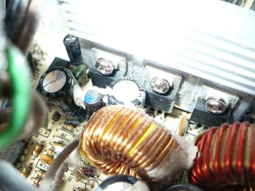

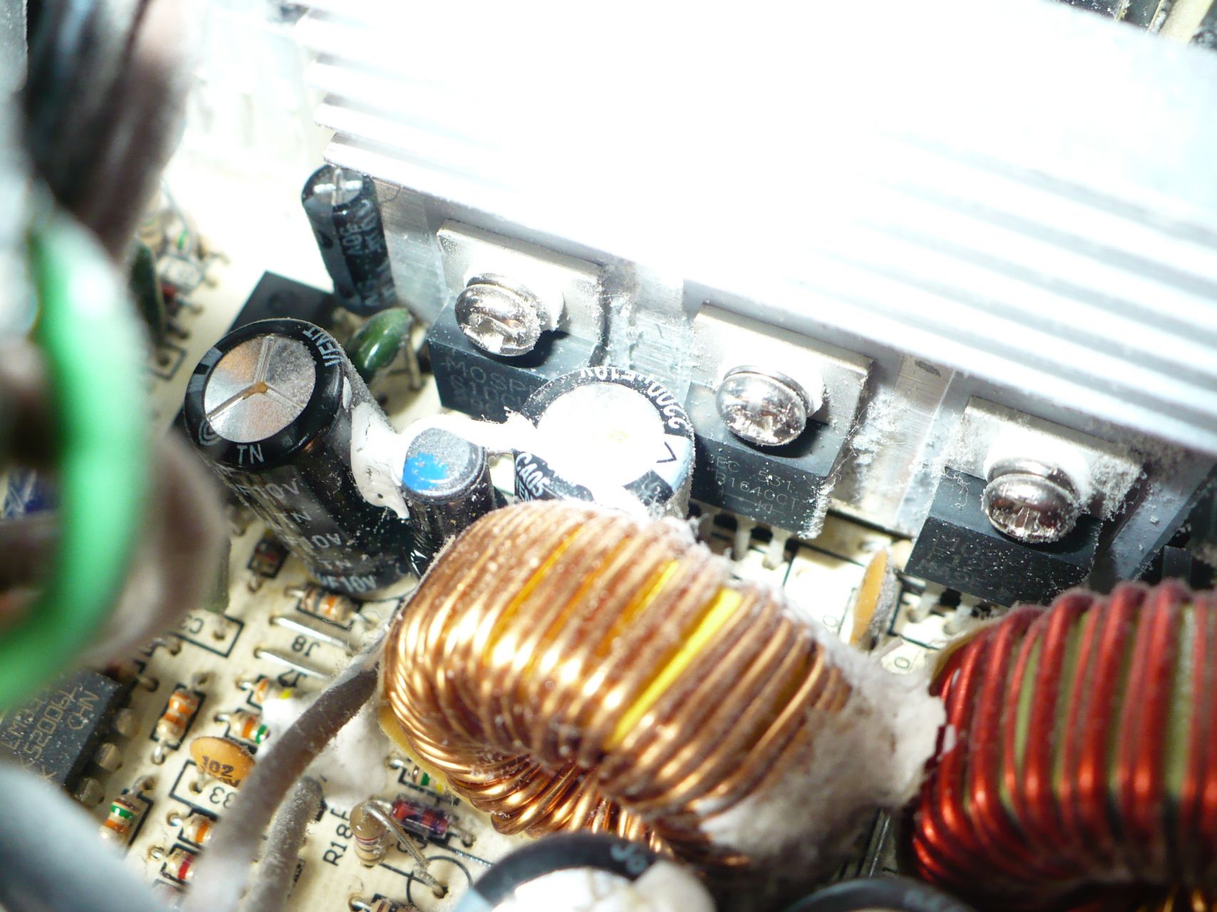

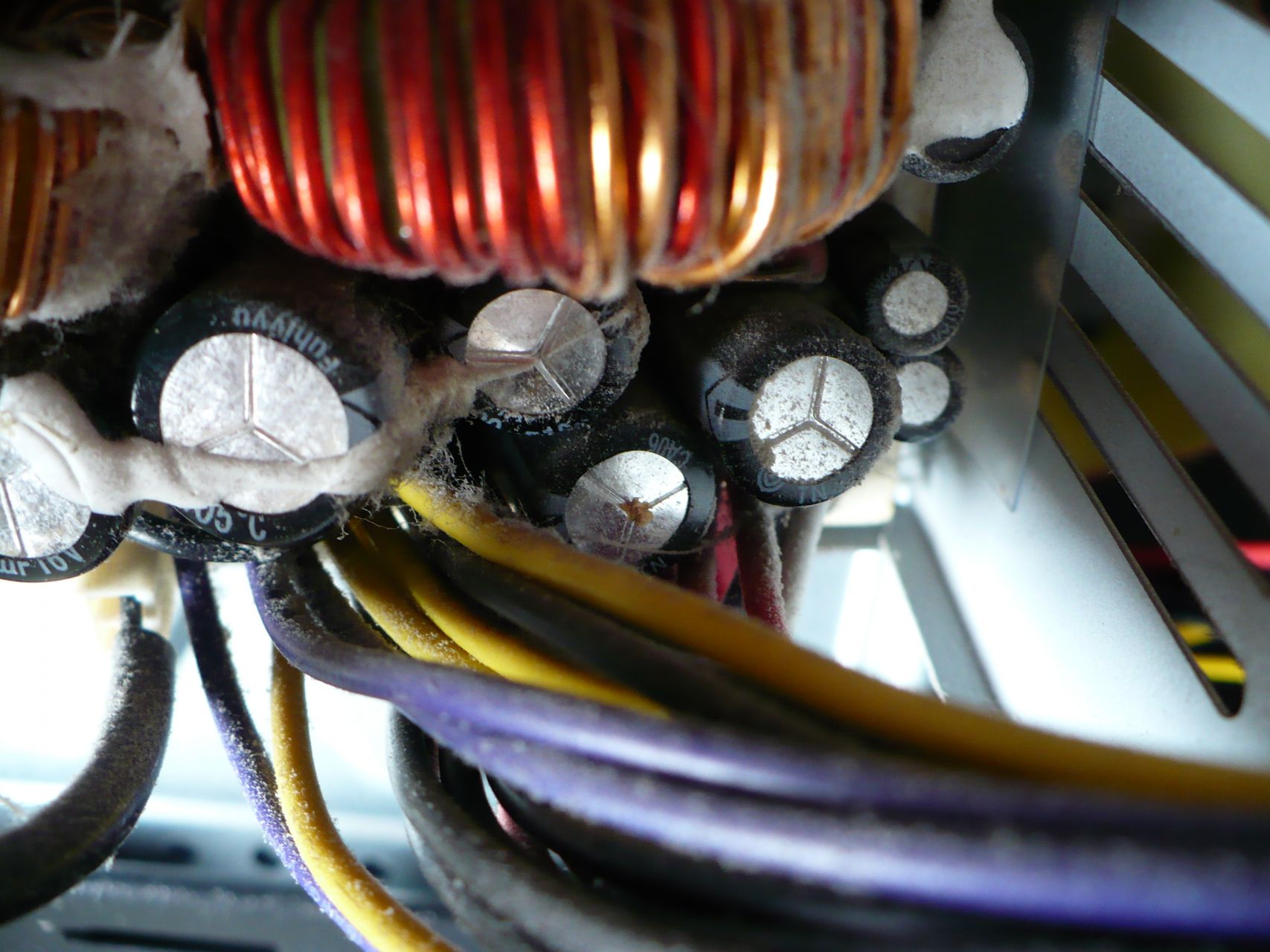

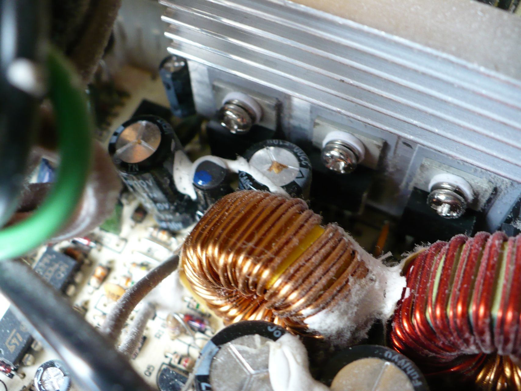

nyega
sz.balazs.95 #17195 üzenetére
Tudom, hogy kondenzátor, de fel van púposodva és szerintem belőle jön ki az a barna valami. Talán elektrolit, de nem akarok hülyeséget írni, mert nem értek hozzá. Azért is írtam ide.

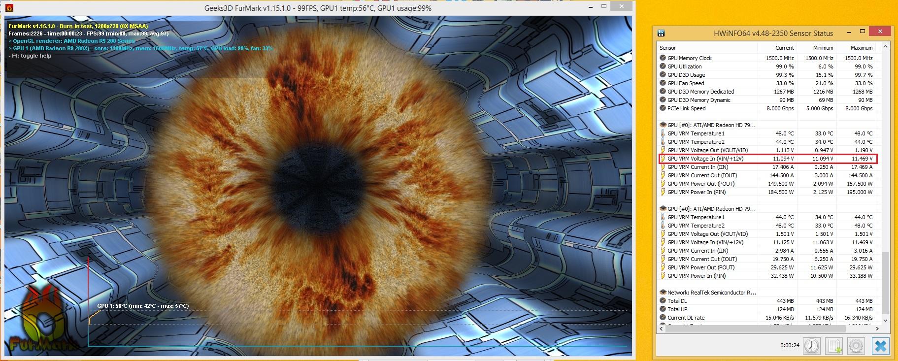

doboka98
Sziasztok! Az normális ha a zsírúj FSP Raider 550W tápom 11,78V-on működik alapjáraton AIDA64 szerint?
FX6300, Sapphire HD7870 2GB, 8GB RAMSzerk: Mondjuk HWiNFO szerint 12,06.

04ahgy
Piloss #17160 üzenetére
Magán a csatlakozón 11,4V-ig eshet le (+/-5%), a NYÁK pedig vékony, ott van feszültségesés valamennyi. Akár valós és nem rendellenes érték is lehet. Persze a biztos mérés a GPU-n a VRM bemeneti puffer 12V-os kondenzátorának lábain való mérés volna.
Aggódnod egyébként fölösleges.
