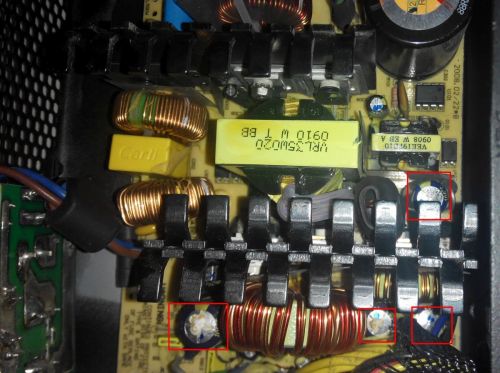

Kicseréltem a szóban forgó kondikat ábrázoló képet (Link3) valamivel jobb minőségűre, remélem, hogy most már jobban látszik, hogy a képen látható 2db kondi sem púpos (ezek tetejét is megnéztem bankkártyával)."Egyébként a táp FSP beles, kondizás és jó ventivel ellátás után lehet, hogy még 10 évet elketyeg."
És ez mennyiből jönne ki? Te is foglalkozol javítással/felújítással?

válasz 04ahgy #17440 üzenetére
Az "rendben" van, hogy nem kap a monitor jelet a VGA-tól, annak ellenére hogy minden szépen felpörög. Ez videókártya hibára mutat.
Viszont én azzal nem tudok mit kezdeni hogy az USB-n keresztül csatlakozó egér és billentyűzet csak akkor kap áramot, ha a táp 6 pines csatija nincs csatlakoztatva a táphoz.Egyébként egy VGA-DVI adapteren keresztül csatlakozik a monitor, ha ez számít valamit.
