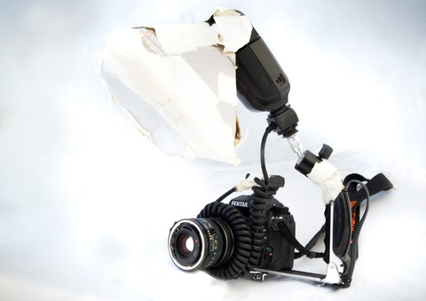

Először is köszönöm a válaszod. Másodszor pedig elég szűkszavú voltam. Nos, az elképzelésem az, hogy a vakut kihelyezem a gép mellé egy megfelelő állvánnyal. Csíkos István makrói fogtak meg, és hasonló elképzelésem volna. Tehát a kérdés továbbra is adott, hogy ehhez kb. mekkora softbox illene? Egy manuál 50 mm-es obit használnék közgyűrűzve, ha ez számít.]

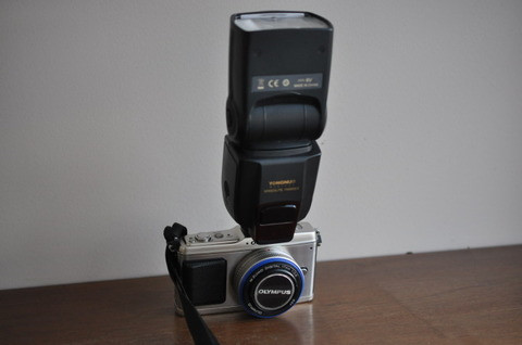

Lenne egy kérdésem. Van egy Olympus em10-em és egy Yongnuo 660-as vakum. Ha a vakun beállítom a Multi (stroboszkóp) villantást és nincs a gépen, akkor a vakun lévő gombbal elsüti és jól is működik. Amint felrakom a gépre nem sikerül egy expo alatt többet villantani vele. A HSS-nek köze lehet ehhez? Lehet csak én nem tudom, hogy kell beállítani. Valaki tudna segíteni?
Más: Yongnuo 560tx-et használt valaki olympus gépen? Minden további nélkül működni fog, csak mert canonra illetve nikonra láttam.Előre is köszönöm.
