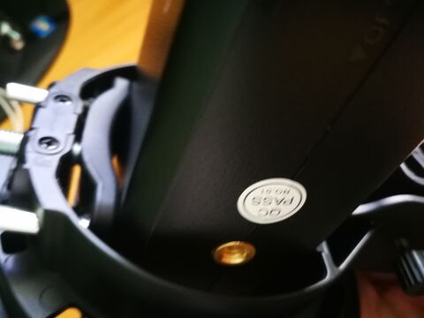

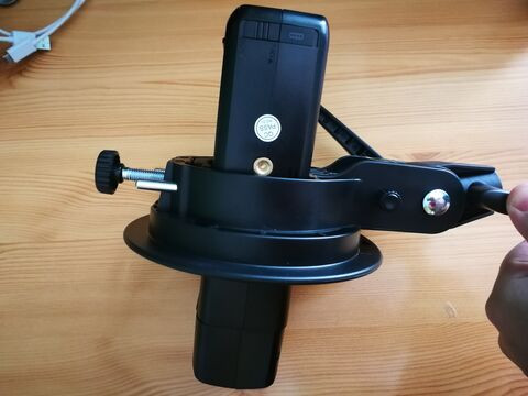

Ez igaz, de úgy emlékeztem, hogy univerzális és nem godox gyártmányú tartód van...
És milyen? Próbáltad már?
