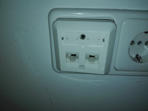

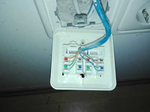

szs9
Felgyorsította a Digi a netemet 100Mbit-ről 1000-re.
A fali csatlakozómon csak 100Mbit-et mérek, ha közvetlen rádugom a gépet a digis modemre megvan a 1000Mbit-es sebesség.Nem tudom hogy a falban lévő csatlakozóig cat5 vagy cat5e vezeték van behúzva, a látszó kábelen nincs felirat valami más módon meg lehet állapítani hogy milyet húztak be a falba?
Illetve a falban lévő csatlakozóm a mellékelt képen látható módon van bekötve ami nem tűnik jónak.
inf3rno
MCGaiwer #289 üzenetére
Így távgyógyászattal nem hiszem, hogy meg lehet mondani. Igazából még a teszter is csak annyit mond, hogy valami nem stimmel, a kábellel, de hogy a szerelés rossz e vagy egy érpár eltört benne, azt nem hiszem, hogy megtudod ennyiből. Max azt tudod csinálni, hogy levágsz a kábelből és újra szereled.
A 220 így, hogy keresztezi nem valószínű, hogy bezavarna, egyébként is csak több ezer wattos eszközökre jellemző, hogy zavarják, és az inkább leégett alaplapban nyilvánul meg.
Esetleg nagyon fapados tesztelés lehet kábelre, hogy egy elemmel összekötsz egy érpárt, és a másik végén megnézed multiméterrel vagy bármilyen feszültségmérővel, hogy van e feszültség vagy nincs. Ha nincs, akkor az érpár egyik tagja elszakadt és kuka a kábel, vagy ha hosszú, akkor megpróbálhatod feldarabolni és megmenteni a jó részét. Ha nincs feszültségmérőd, akkor megpróbálhatod egy kis vízzel rövidre zárni ha pezseg, akkor hidrogén fejlődik, és folyik áram. A másik lehetőség, hogy megnyalod. Még szikráztatni lehet esetleg megpróbálni, de 9V-os elem szerintem kevés ahhoz.
