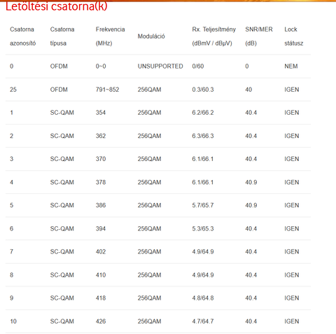

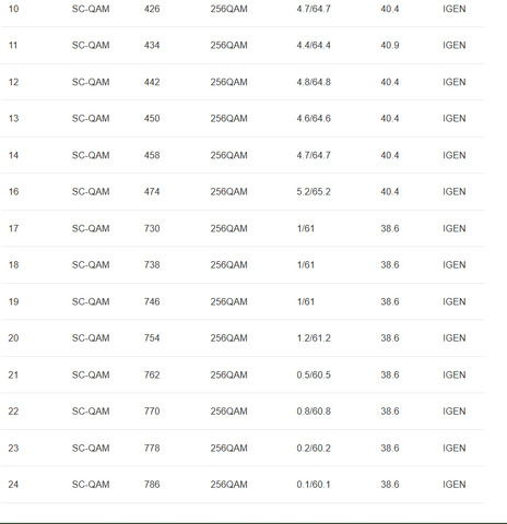

A jelszintek egyébként rendben vannak nálad?
Nálam 3 CB is járt, mindegyik újraindult naponta legalább 2-szer. Ezek alapján nem volt olyan gáz, mint nálad, de nem ezért fizettem. Mióta kicserélték Hitronra (pedig ugyan az a SoC), soha nem produkálta...Helyileg hol vagy? Most ugyan ismerősnél van (nem használja már), de tudok neked adni Cisco EPC3208-at, vagy EPC3925-öt. Jó régen próbáltam (kb. 1 éve), de akkor még mentek a hálózaton.

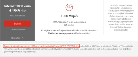

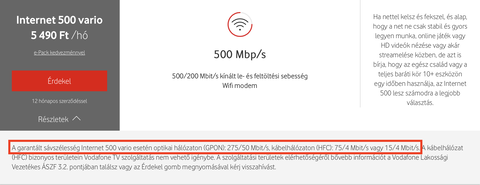

Ez egy nagyon ócska marketing átverés lesz a Voda részéről, hogy a T optikás területen alkalmazható nagy feltöltési sebességgel hirdeti a fő szövegben a csomagokat. Kisbetűkben leírja, hogy jah ha sajna nincs optikai (T vonal) akkor csak az ED3-on használható töredék feltöltés jár. A Telekom ezt a user átverést a weboldalán évek óta alkalmazza, ott a kisbetűs részben mindig az xDSL technológia korlátait írják le, ami a userek 70-80%-át teszi ki, de persze a Gigás csomagokkal villognak a weboldalon, hogy jól mutasson, hogy olyat is tudnak, az ország kb 20%-ában, nevetséges arányban.

Amennyiben felhívod a 1270-et vagy bemész ügyfélszolgálati irodába hamarabb kiderül, hogy pontosan milyen csomagot tudnak adni. Olyan címre is kihozta az oldal az ezres csomagot ahol jelenleg 500-as a max amit tudnak adni.
Stanley-B.
Stanley-B. #96140 üzenetére
persze lehet, hogy a "A szolgáltatás elérhetősége területenként változhat." szövegre hivatkozva megmondják majd, hogy bocsi, a kiírt 1000/1000 helyett 1000/25 amit tudunk adni
(mint a Telekom)
viktorhu
Nálunk is 1000/1000 csomagot ajánl fel a vodafone oldala (Telekom terület), pedig a Telekomnak itt koaxa van, 1000/25 max sávszéllel. Csak a garantáltat írja alacsonyabbnak HFC területre az oldal.
Szóval ha nem optikája van ott a telekomnak, akkor nem lesz 1000/1000, mert technikailag nem lehetséges, csak 1000/25 vagy 1000/200.

Stanley-B. #96126 üzenetére
1000/25 koax lesz, optika 1000/1000 most a Vodafone is értékesíthet a T hálózatán. Szóval lehet, hogy az a terület át van adva nekik optikai oldalról. Koaxon senki nem fogja bevállalni az 1000/1000-t, az öngyilkosság, rengeteg fejlesztés kellene ahhoz felfele irányban.
Stanley-B.
szabogabor10 #96119 üzenetére
de a Telekomtól jelenleg is csak 1000/25 a max itt.
lehet tényleg csak szar az oldaluk -

petne
Stanley-B. #96116 üzenetére
A Magyar Telekom, mint társszolgáltató optikai hálózatáján is szolgáltathat most már internetet.
e90lci
Szerintem csak szar a honlap nálunk is azt mutatja,pedig hozzánk a legközelebb optika 20 km re van.
Stanley-B.
fejlesztett mostanában a Vodafone a 23. kerületben? Eddig koax csomagok voltak, 1000/25 a legnagyobb, de a címet megadva feldob mostmár 1000/1000 optikát is, 2-3 hónapja ez nem így volt mikor néztem.

mackosajt #96101 üzenetére
Ha több osztó van a modem előtt és megoldható az első osztó kisebb csillapítású kimenetébe kellene kötni a modemet, cb szereti a pozitív letöltési értéket és a feltöltés is messzebb lenne az 50-től. Volt már itt a topikba olyan esetén, hogy két osztó után nem volt tökéletes a net, egy osztó után megjavult.
