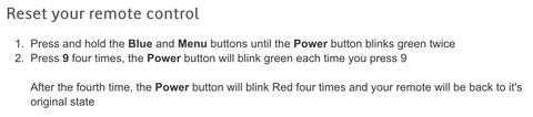

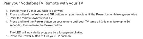

Hali!
VTV távkacsolót hogy kell resetelni? Mert beállítottam a TV-hez, de kutyára nem tetszik, hogy VTV kikapcsolásakor a TV-t is kikapcsolja!

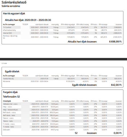

Most kaptam kézhez a számlát, hát, nagyon nem vagyok boldog.
Olyan jól sikerült az egy hónappal ezelőtti lemondás, hogy csak a vezetékes telefont írták jóvá. A második Mediacard-ot nem, hogy jóvá nem írták, még erre a hónapra is kiszámlázták, holott már 08.12.-e óta nincs nálam.
Most marhára pipa vagyok, nem hiszem el, hogy azt a kib***ott rendszert nem lehet normálisan működtetni vagy rendesen kioktatni az ott dolgozókat.
Megint telefonálgathatok, hogy igazoljam, hogy nincs nálam meg, hogy jóvá írják a jogtalanul kiszámlázott tételt. Az biztos, hogy panasztétel is lesz belőle.
Már előre kíváncsi leszek, hogy a 09.15.-ei TV előfizetés kikapcsolásnál is ez lesz majd.
Semmit sem változott az ügyfélkezelés, ugyan az, mint a UPC-nél volt.

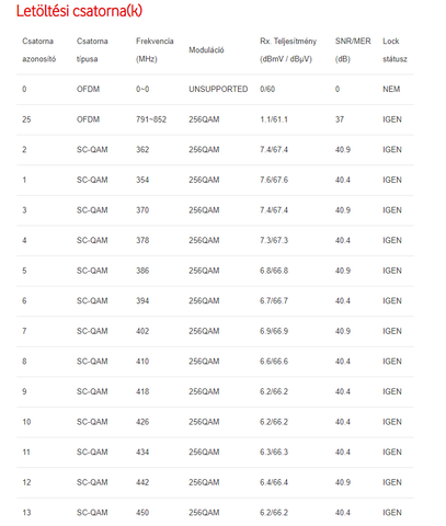

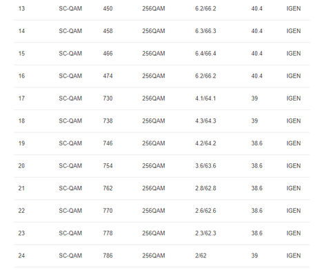

Nálam egyre jobb a helyzet, pedig a jelszintek a határon belül vannak.
2020-09-11 15:42:10: [Major] Started Unicast Maintenance Ranging - No Response received - ... 2020-09-11 10:52:26: [Info] Authorized;CM-MAC=fc:52:8d:be:4c:b3;CMTS-MAC=00:01:5c:49:2c:4... 2020-09-11 10:52:23: [Info] TLV-11 - unrecognized OID;CM-MAC=fc:52:8d:be:4c:b3;CMTS-MAC=0... 2020-09-11 10:52:22: [Warn] DHCP WARNING - Non-critical field invalid in response ;CM-MAC... 2020-09-11 10:52:19: [Info] Honoring MDD; IP provisioning mode = IPv4 2020-09-11 10:52:13: [Major] No Ranging Response received - T3 time-out;CM-MAC=fc:52:8d:be... 2020-09-11 10:50:55: [Warn] B-INIT-RNG Failure - Retries exceeded;CM-MAC=fc:52:8d:be:4c:b... 2020-09-11 10:50:55: [Major] No Ranging Response received - T3 time-out;CM-MAC=fc:52:8d:be... 2020-09-11 10:50:09: [Warn] B-INIT-RNG Failure - Retries exceeded;CM-MAC=fc:52:8d:be:4c:b... 2020-09-11 10:50:09: [Major] No Ranging Response received - T3 time-out;CM-MAC=fc:52:8d:be... 2020-09-11 10:49:29: [Warn] B-INIT-RNG Failure - Retries exceeded;CM-MAC=fc:52:8d:be:4c:b... 2020-09-11 10:49:29: [Major] No Ranging Response received - T3 time-out;CM-MAC=fc:52:8d:be... 2020-09-11 10:48:28: [Warn] B-INIT-RNG Failure - Retries exceeded;CM-MAC=fc:52:8d:be:4c:b... 2020-09-11 10:48:28: [Major] No Ranging Response received - T3 time-out;CM-MAC=fc:52:8d:be... 2020-09-11 10:47:46: [Major] SYNC Timing Synchronization failure - Failed to acquire QAM/Q... 2020-09-11 10:47:44: [Major] SYNC Timing Synchronization failure - Failed to acquire FEC f... 2020-09-11 10:47:36: [Major] SYNC Timing Synchronization failure - Failed to acquire QAM/Q... 2020-09-11 10:47:19: [Major] Received Response to Broadcast Maintenance Request, But no Un... 2020-09-11 10:47:19: [Major] SYNC Timing Synchronization failure - Failed to acquire QAM/Q... 2020-09-11 10:47:07: [Major] Received Response to Broadcast Maintenance Request, But no Un... 2020-09-11 10:47:07: [Major] SYNC Timing Synchronization failure - Failed to acquire QAM/Q... 2020-09-11 10:47:06: [Major] Received Response to Broadcast Maintenance Request, But no Un... 2020-09-11 10:47:06: [Major] SYNC Timing Synchronization failure - Failed to acquire QAM/Q... 2020-09-11 10:46:48: [Major] Received Response to Broadcast Maintenance Request, But no Un... 2020-09-11 10:46:48: [Major] SYNC Timing Synchronization failure - Failed to acquire QAM/Q... 2020-09-11 10:46:11: [Warn] MDD message timeout;CM-MAC=fc:52:8d:be:4c:b3;CMTS-MAC=00:01:5... 2020-09-11 10:46:11: [Major] SYNC Timing Synchronization failure - Failed to acquire QAM/Q... 2020-09-11 10:46:04: [Warn] MDD message timeout;CM-MAC=fc:52:8d:be:4c:b3;CMTS-MAC=00:01:5... 2020-09-11 10:46:04: [Major] SYNC Timing Synchronization failure - Failed to acquire QAM/Q... 2020-09-11 02:20:00: [Minor] DHCP RENEW WARNING - Field invalid in response v4 option;CM-M... 2020-09-10 09:18:14: [Major] SYNC Timing Synchronization failure - Failed to acquire QAM/Q... 2020-09-10 09:17:50: [Major] Received Response to Broadcast Maintenance Request, But no Un...
Akadozó net, időnként megálló TV adás (Mediacard-dal, igaz, már csak 15.-éig). Megvárom még, hogy a TV nélkül hogyan változik a net, ha rossz irányba, akkor ismét megy a hibajelentés.
